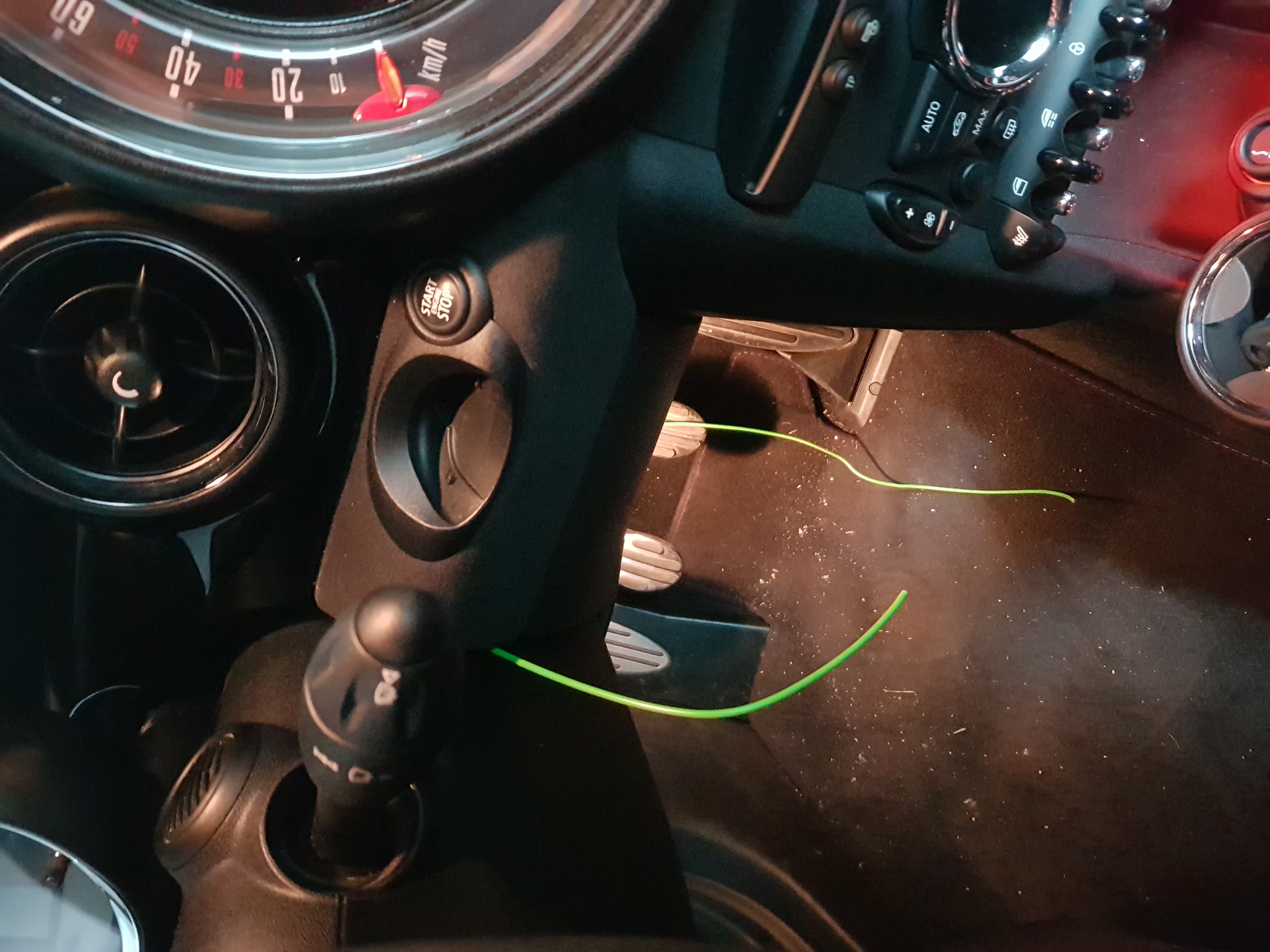

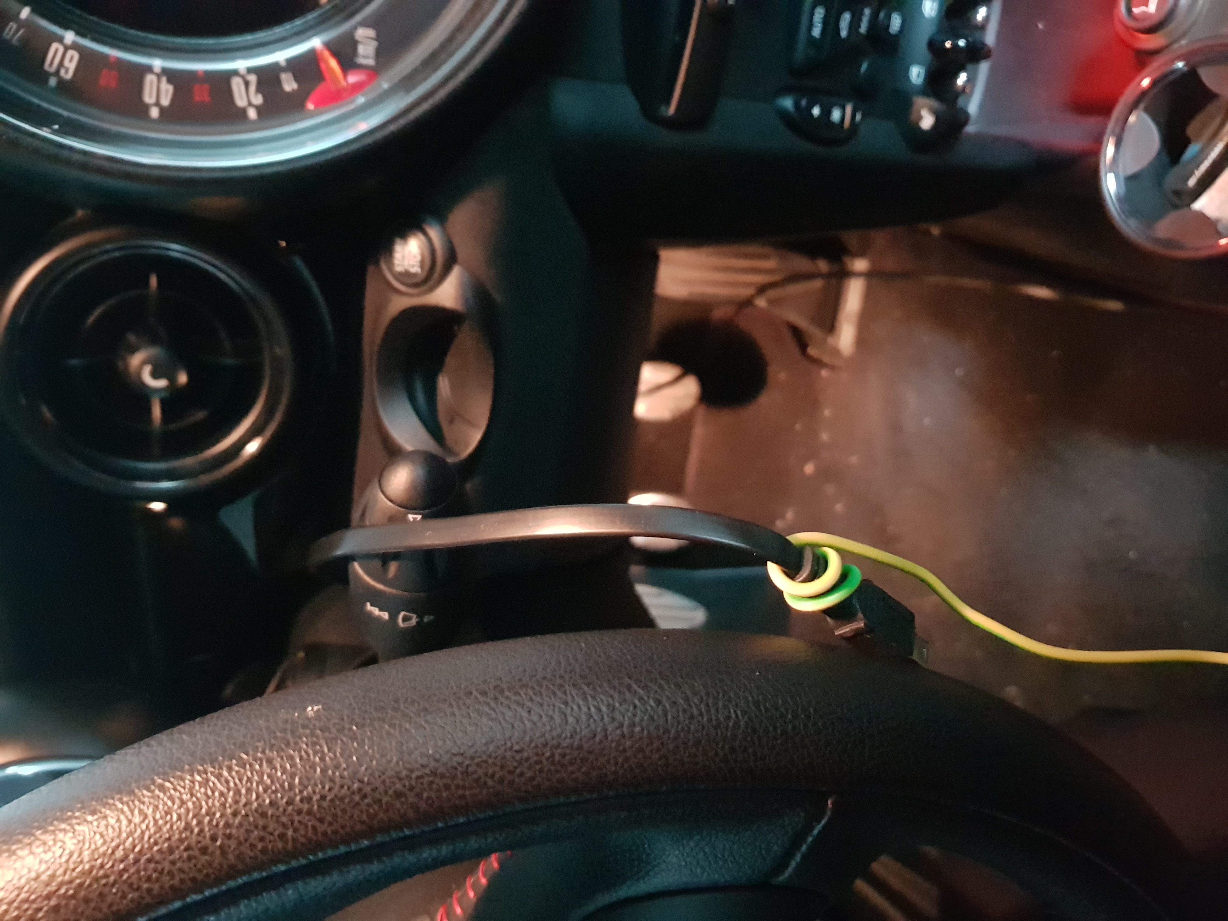

Wie schwer ist es, die Verkleidung abzumachen, um das Kabel zu verlegen/verstecken?
Merci + Gruss
Ronald
#57
Die brauchst du nicht abzumachen, du kannst bei der Lenksäule durch. Draht von oben durchziehen und dann damit den USB Stecker nach oben ziehen. Fertig.
#58
Danke, bin gespannt, ob ich das hinbekomme.
Merci + Gruss
Ronald
#59
Da ist so viel Luft dazwischen, da köntest schon fast ein 3x1,5mm² Kabel einziehen. Lol
