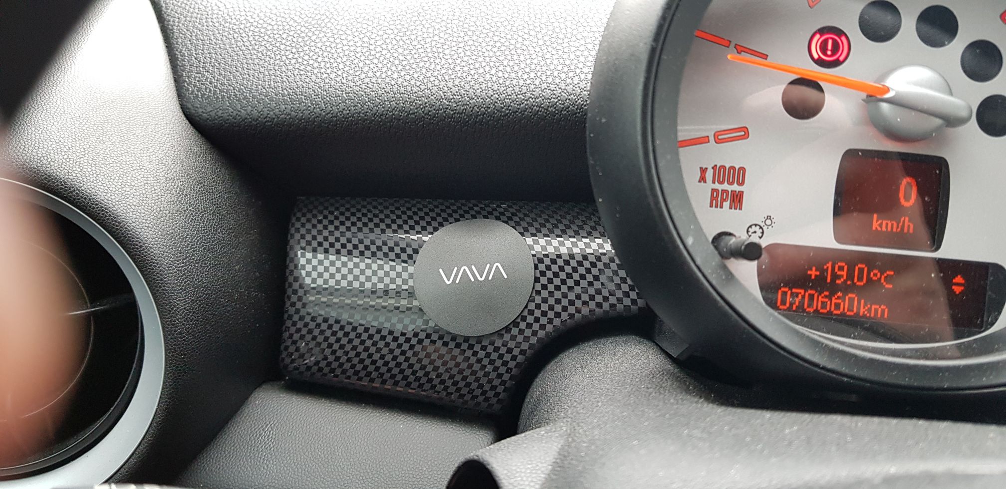

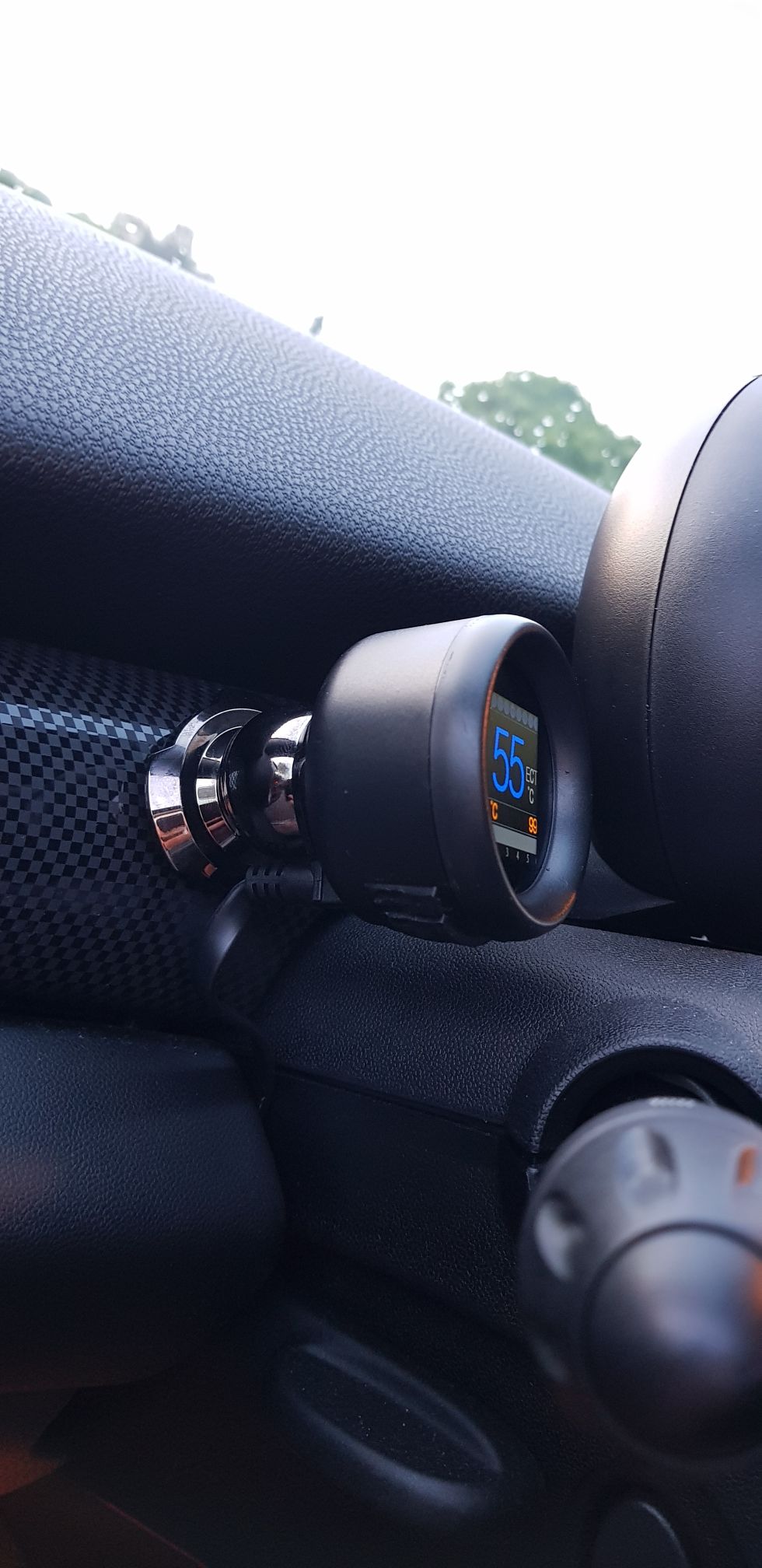

Hi, super Idee mit dem Display. Ich hatte behelfsweise für die Temperaturanzeige so ein billiges HUD benutzt, aber das hat optisch sehr genervt.
Nun habe ich das Autool auch verbaut.
https://www.amazon.de/gp/product/B076P7N...UTF8&psc=1
Optisch passt es super, da ich keine Chromeringe habe.
Als Halterung habe ich diese Halterung verwendet, nur andersherum als vorgesehen, weil das Armaturenteil perfekt eine Aussparung für das Kabel frei hält.
Die Metallplatte habe ich schnell passend für das Armaturenbrett gebogen.
Sie hält mein S8 Plus, somit ist die Anzeige ein Kinderspiel für sie.
Die Autoolhalterung habe ich abgeschraubt und größtenteils entfernt.
Es hält 1A und sieht (so finde ich) gar nicht schlecht aus.
Ich bin gerade sehr happy damit.

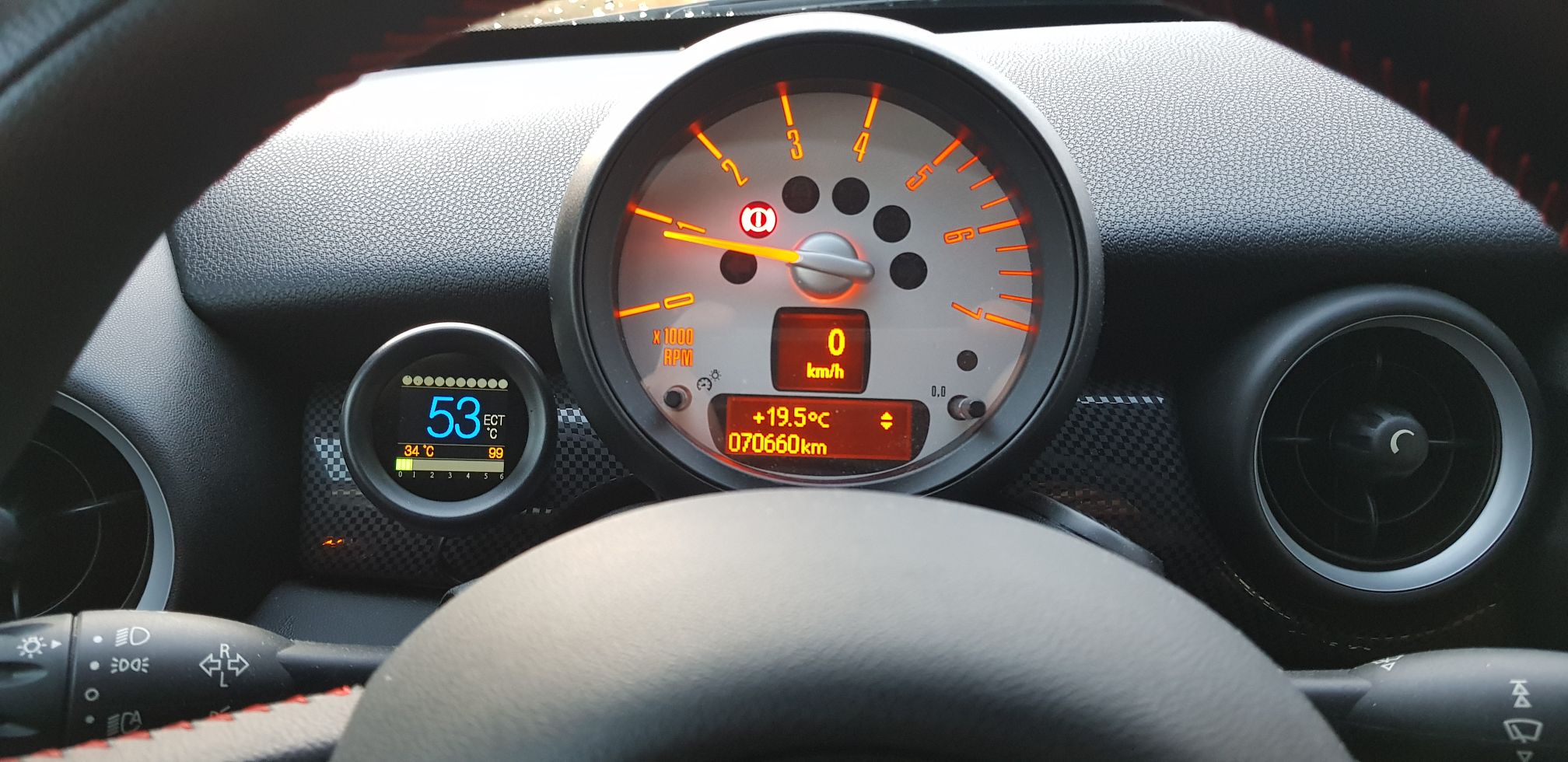

@wulf
Auch eine tolle Idee
Welche Temperatur lässt du hier links unten anzeigen?
Ich hoffe nicht die Außentemperatur.
Mit ist zwar schon mal ein kleine Abweichung zwischen MINI und Autool aufgefallen aber 34°C vs 19,5°C wär dann wohl etwas viel.

Falls mal jemand das Ding zerlegen möchte, der Ring vorne muss ein kleines Stück nach rechts gedreht werden.
Dann gehen Ring und Display ab. Dahinter ist das ganze mit einem kleinen Flachkabel an die Platine gesteckt.
Die wiederum ist mit zwei kleinen Schrauben festgeschraubt.

Das ist die Air Intake Temperature.
Tjaja, der kleine Ladeluftkühler im SD... ^^

Dann passt's ja.
