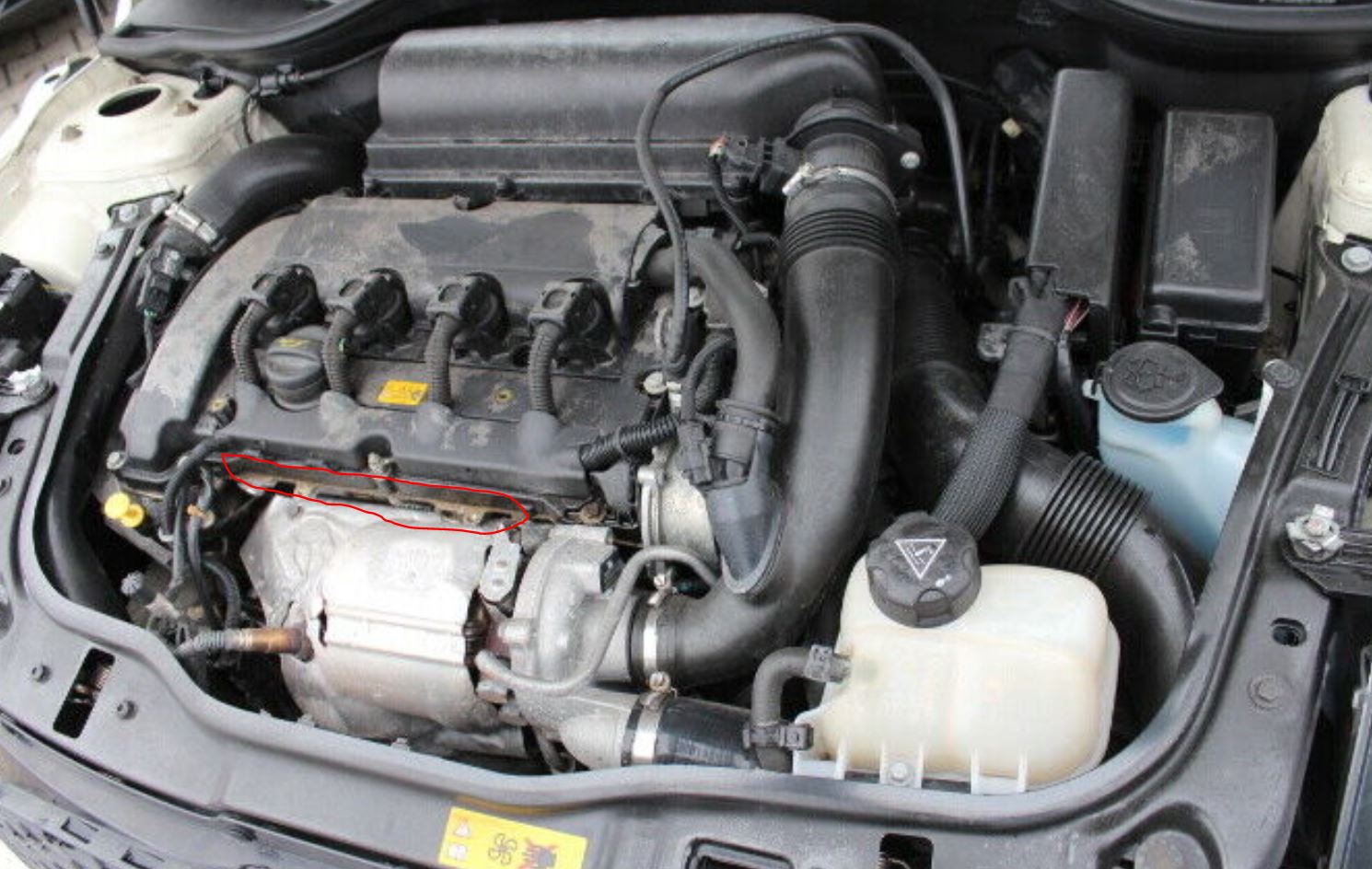

- meine größte Sorge: am Motorblock befindet sich unter der Plastikabdeckung ein komischer Ölschleim (Öl mit Sand vermischt würde ich sagen, Motorraum war nicht sonderlich sauber). Ich kanns leider nicht besser umschreiben, deshalb habe ich einfach ein Foto angehängt und den Bereich markiert.
Meine Sorge: kann da was am Zylindekopf sein?
Wäre klasse, wenn hier jemand was dazu sagen könnte. Würdet ihr den Mini kaufen oder lieber nicht?

Die HDT Downpipe ist schon mal klasse. Wegen dem Ölschleim sprich mit dem Verkäufer, ob er die Dichtung bzw Deckel (flalls der Ölverlust daher kommt und es sich nicht nur um einfaches schwitzen der Dichtung handelt) vor Kauf noch erneuernt. Wenn er ihn als reines Spaßauto hatte, kannst du ja noch einmal genauer hinschauen, was man ja immer sollte, wie es mit den Verschleißteilen aussieht und den Dämpfern/Achse. Fahrwerk war ja noch keins drin...
Die Downpipe bekommt man halt nicht eingetragen, oder? Wie siehts dann mit Versicherungsschutz aus?
Du würdest dir also keine Sorgen wegen dem Öl machen?
Fahrwerk sieht gut aus, ist vor kurzem erst ein KW street comfort reingekommen.

Der Ölverlust kommt vom Ventildeckel bzw. Der Dichtung. Ist keine grosse Sache und bekannt.
Downpipe und Chip schon eher ein Problem, kann Probleme mit Versicherung und Finanzamt nach sich ziehen, sprich Verlust der ABE und Steuerhinterziehung.
