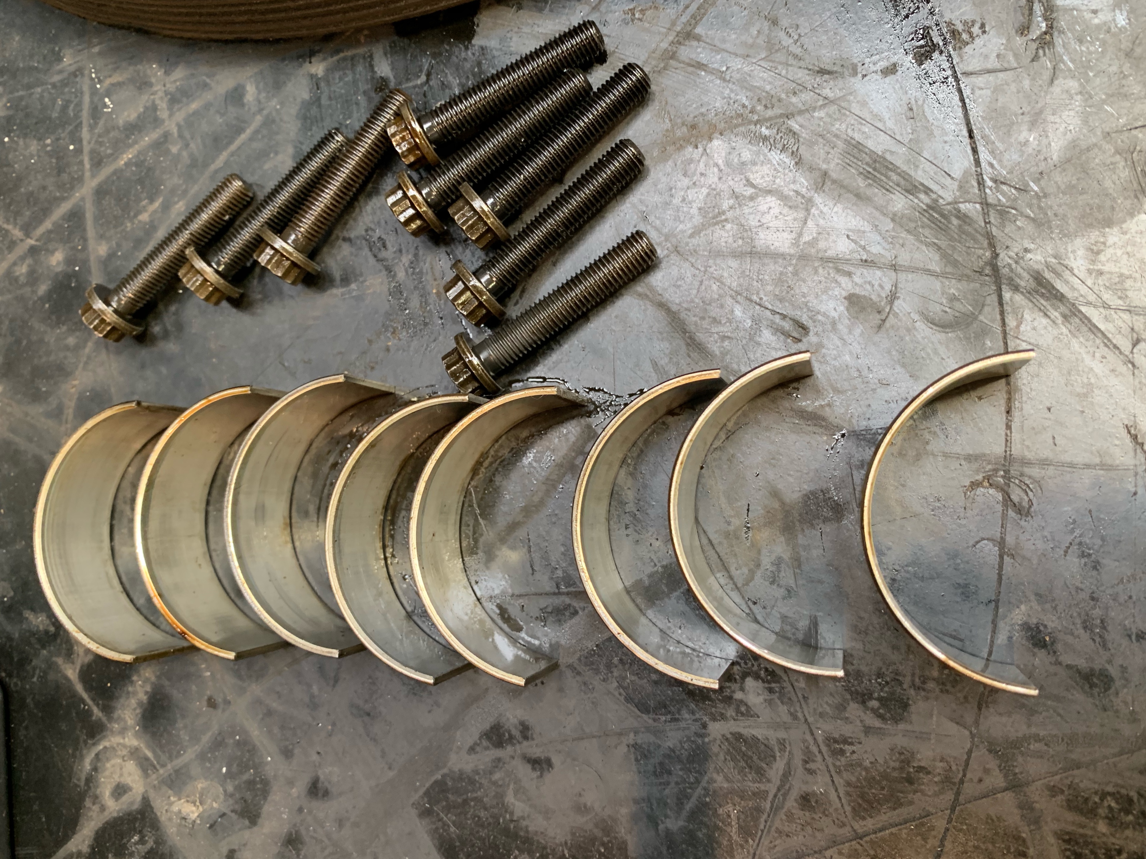

Es ist unglaublich, aber nachdem ich mir vorhin, sowohl vom Doc, als auch vom Motorenmann Frank, der nun auch ein Platz in der Galerie gefunden hat (von ihm wurden die Lagerschalen vom Pleuel, bzw. vom Deckel gelöst & die neuen eingepresst)....
[Bild: attachment.php?aid=70105]
(Sticker ganz unten... Big Grin)
[Bild: attachment.php?aid=70108]

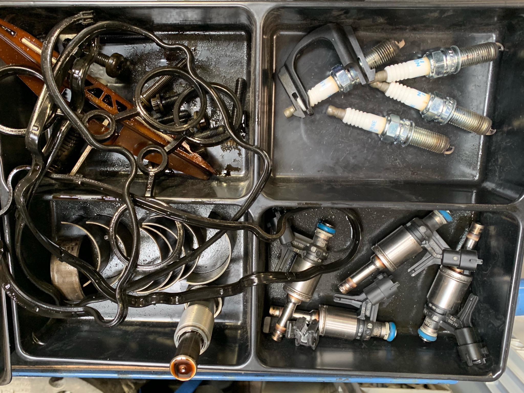

...ausführlich die Zusammenhänge Steuerkette / Pleuel incl. Lagerschalen i.B.a. Laufruhe, bzw. Injektoren / Verkokung i.B.a. Gasannahme erklären ließ, bin ich mit dem Ergebnis mehr als happy, denn das hab ich absolut nicht erwartet.

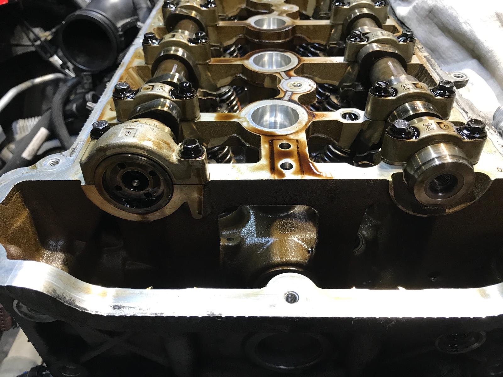

Übrigens, der Verkokungszustand bei mir, ist nicht so wild, wie ich das zunächst verstanden hab.
Dennoch werden die Kanäle diese Woche noch gestrahlt, auch wenn es noch nicht unbedingt notwendig wäre.
Besser laufen wie derzeit, geht kaum, aber ich hab mich ja jetzt schon mal überraschen lassen & bei dem bisherigen Programm, gehört das für mich einfach dazu.

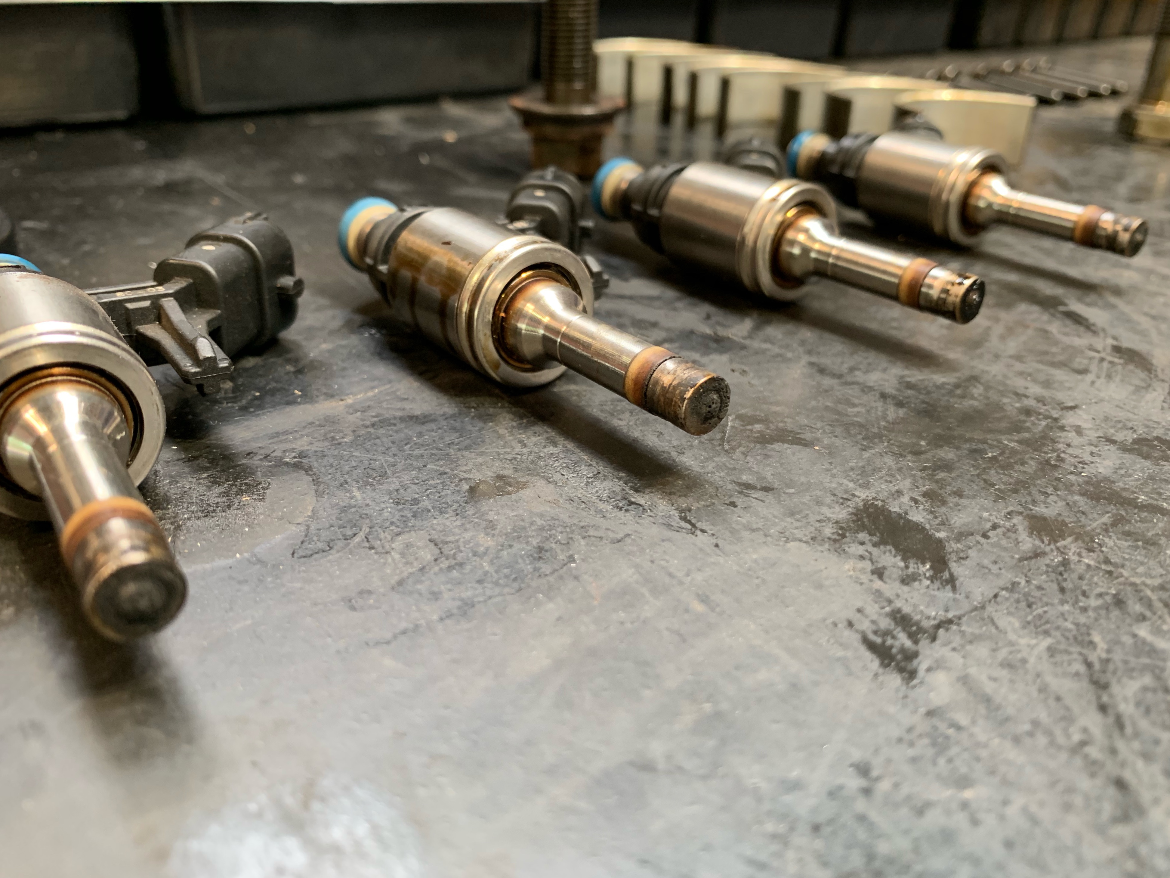

Die alten Injektoren.
[Bild: attachment.php?aid=70103]
An der Düse, erkennt man eine leichte Verkokung.
Wenn das Überhand nimmt, wird der Sprit durch die winzig kleinen Löcher nicht mehr sauber in den Brennraum gespritzt.
Worst Case dadurch könnte ein kompletter Motorschaden sein, da durch dass unsaubere Einspritzen des Sprits, der Ölfilm im Zylinder reißen kann.

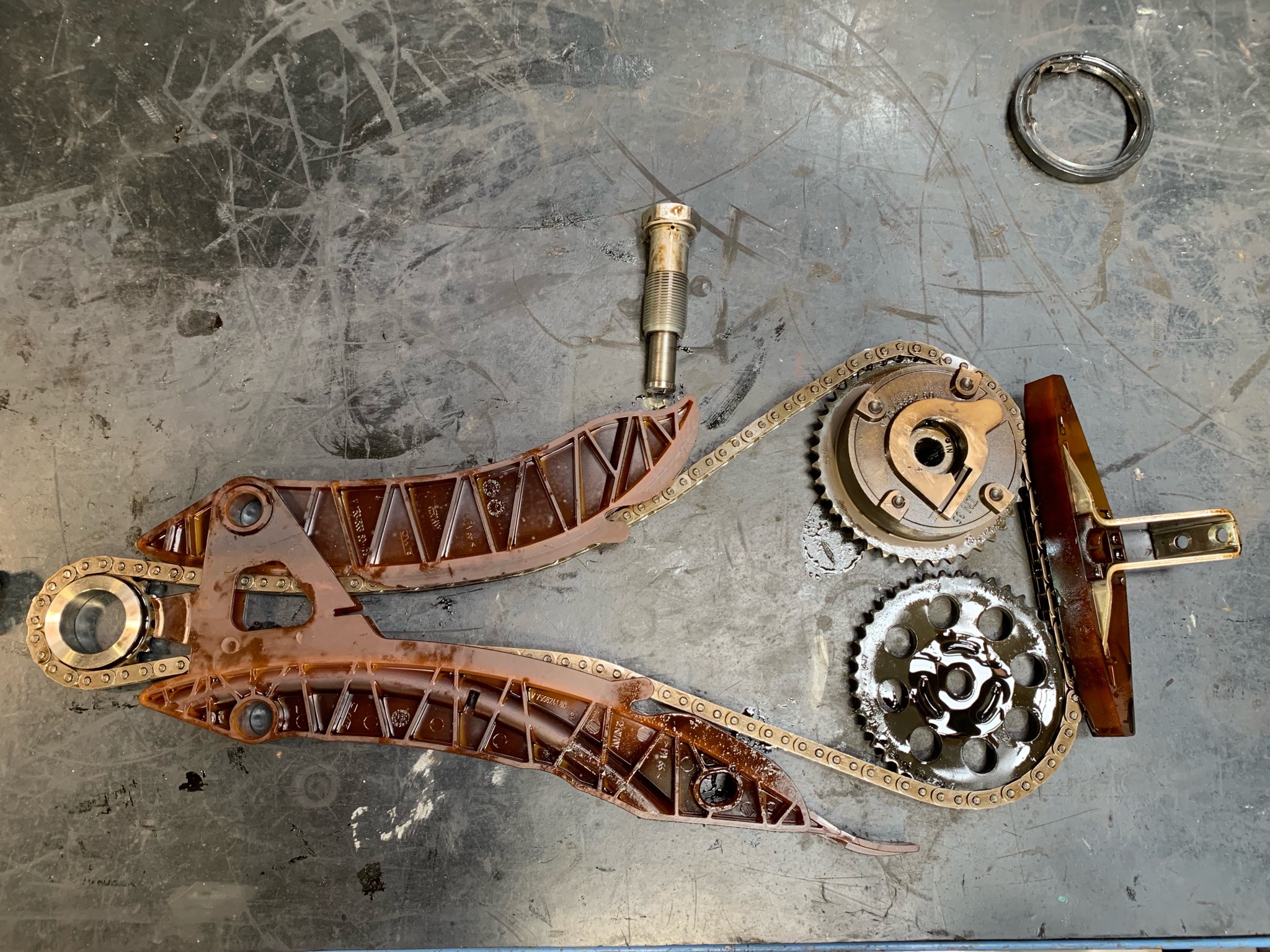

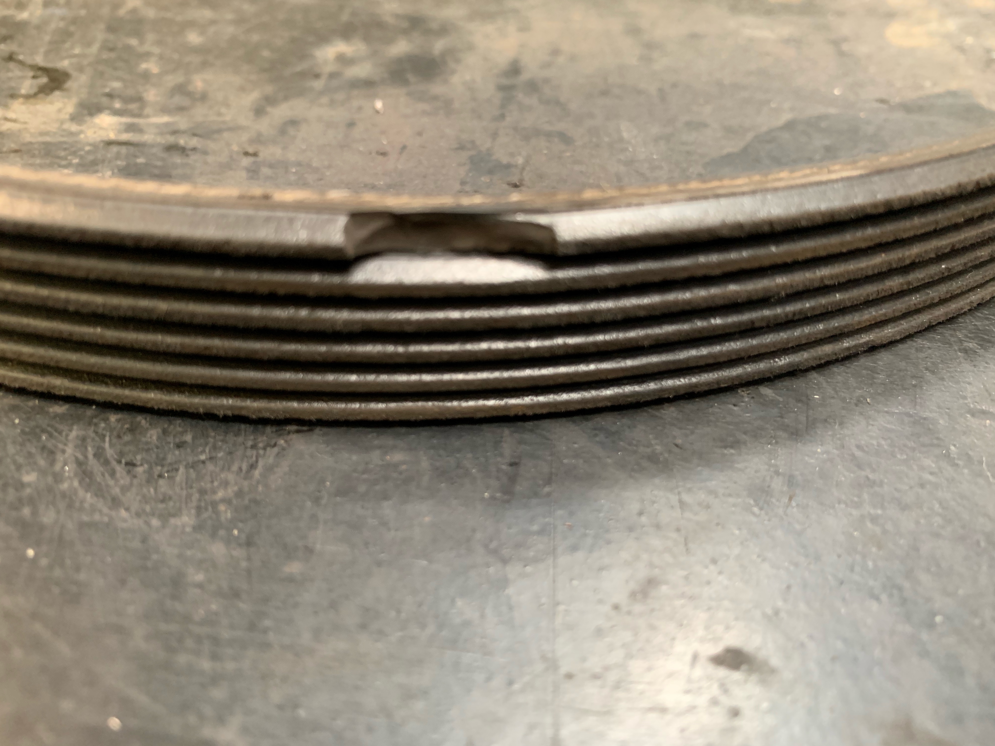

Die alte Steuerketteneinheit.
[Bild: attachment.php?aid=70099]

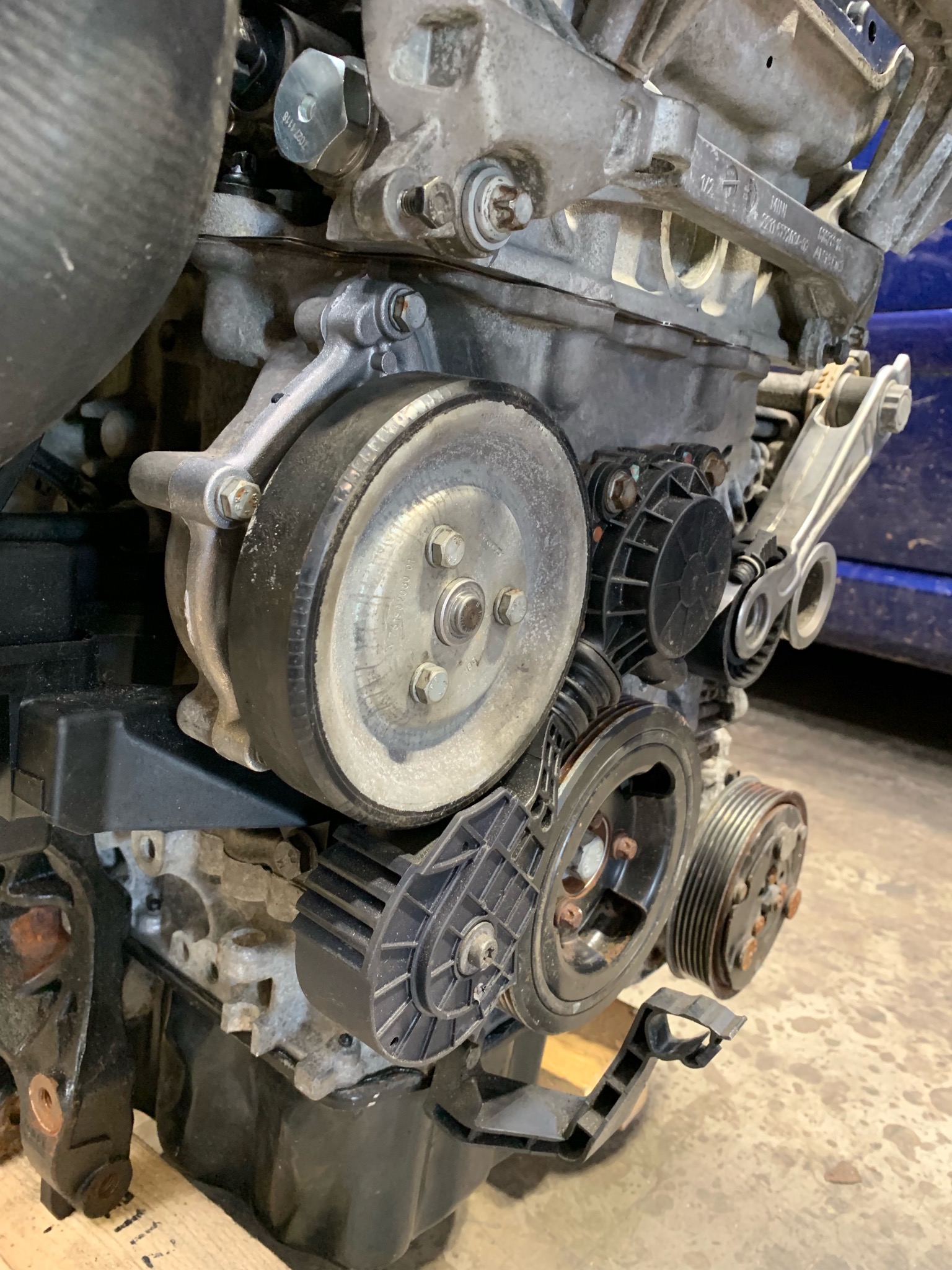

Und dann kam die Lehrstunde, daher zur besseren  Anschauung...
[Bild: attachment.php?aid=70101]
Der Motor stand da gerade rum.
Was da oben auf dem Tisch liegt, befindet sich hier an der Seite.
Oben sieht man noch den Kettenspanner hervorblitzen.
[Bild: attachment.php?aid=70102]
Ausgetauschte Eingeweide...
[Bild: attachment.php?aid=70100]

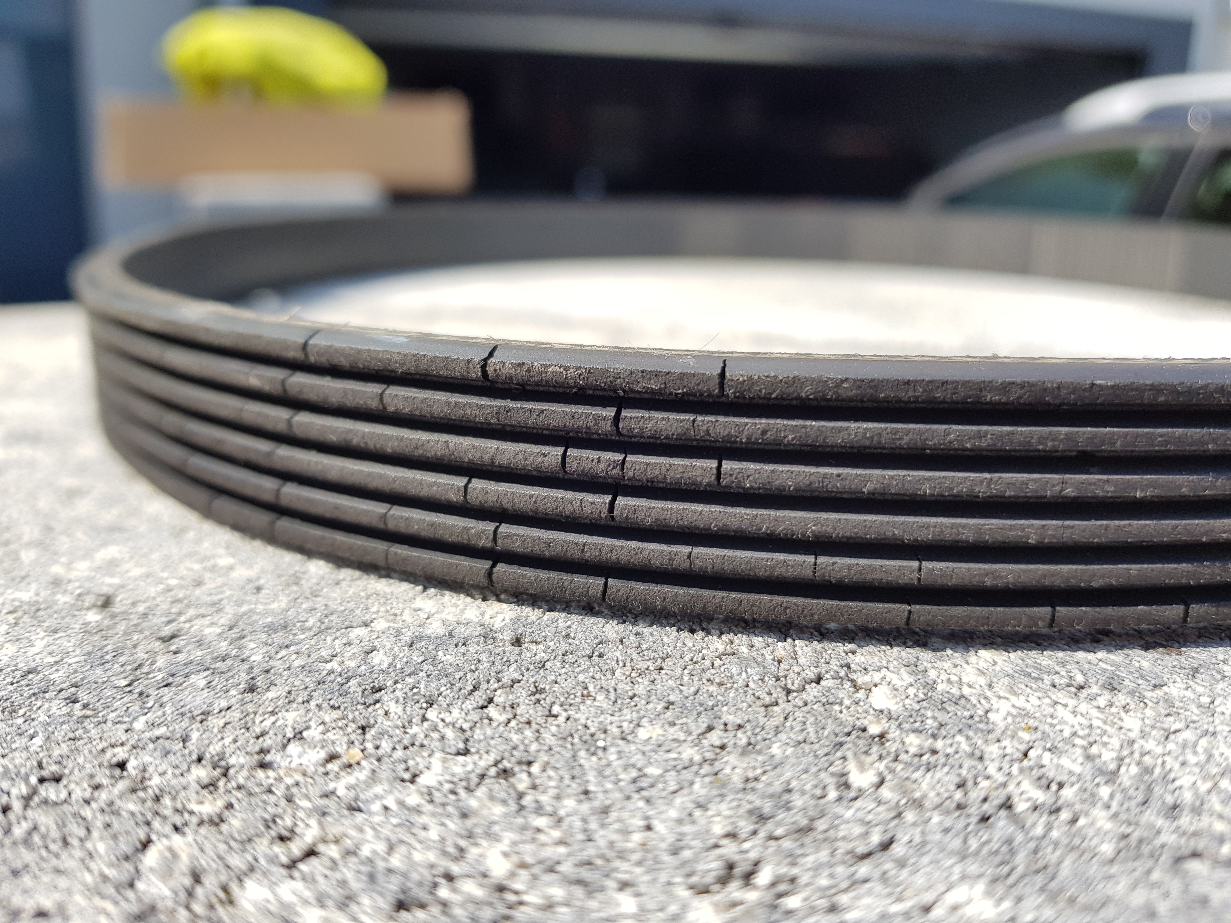

Ach so, der Rillenrippenriemen, zeigte auch schon Auffälligkeiten & wurde getauscht.
Zur Erinnerung, dass wurde vor ca. 40.000 km schon mal gemacht, also haltet auch dieses Teil im Auge.
Allerdings sah der damals getauschte Riemen wesentlich schlimmer aus.
Derjenige, der die Bilder von damals mit dem Riemen in diesem Thread wiederfindet, darf sie gerne verlinken. Smile

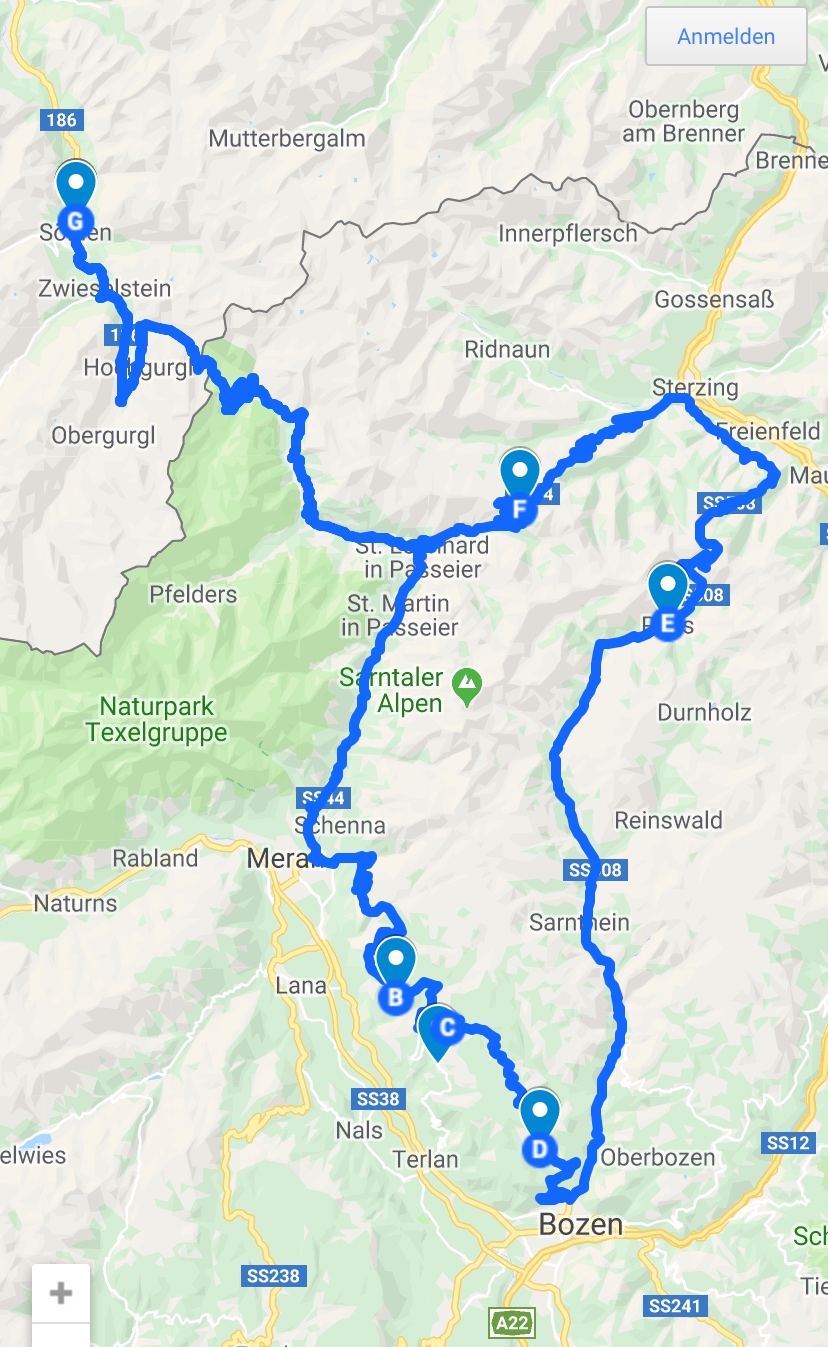

Ganz speziell auf solchen Straßen, wie ich sie in wenigen Tagen endlich mal wieder (er)fahren darf...
Hier die Warmfahrstrecke vor der „großen“ Tour....
[Bild: attachment.php?aid=70109]
Das wird wieder ein cooles Ding!
Zur Einstimmung die MINI Mountain Days in Sölden & danach gibt’s noch mit der kleinen schweizerisch-deutschen Crew ein paar Tage Knallgas, Kurven & Dolce Vita.....freu... Klatschen
