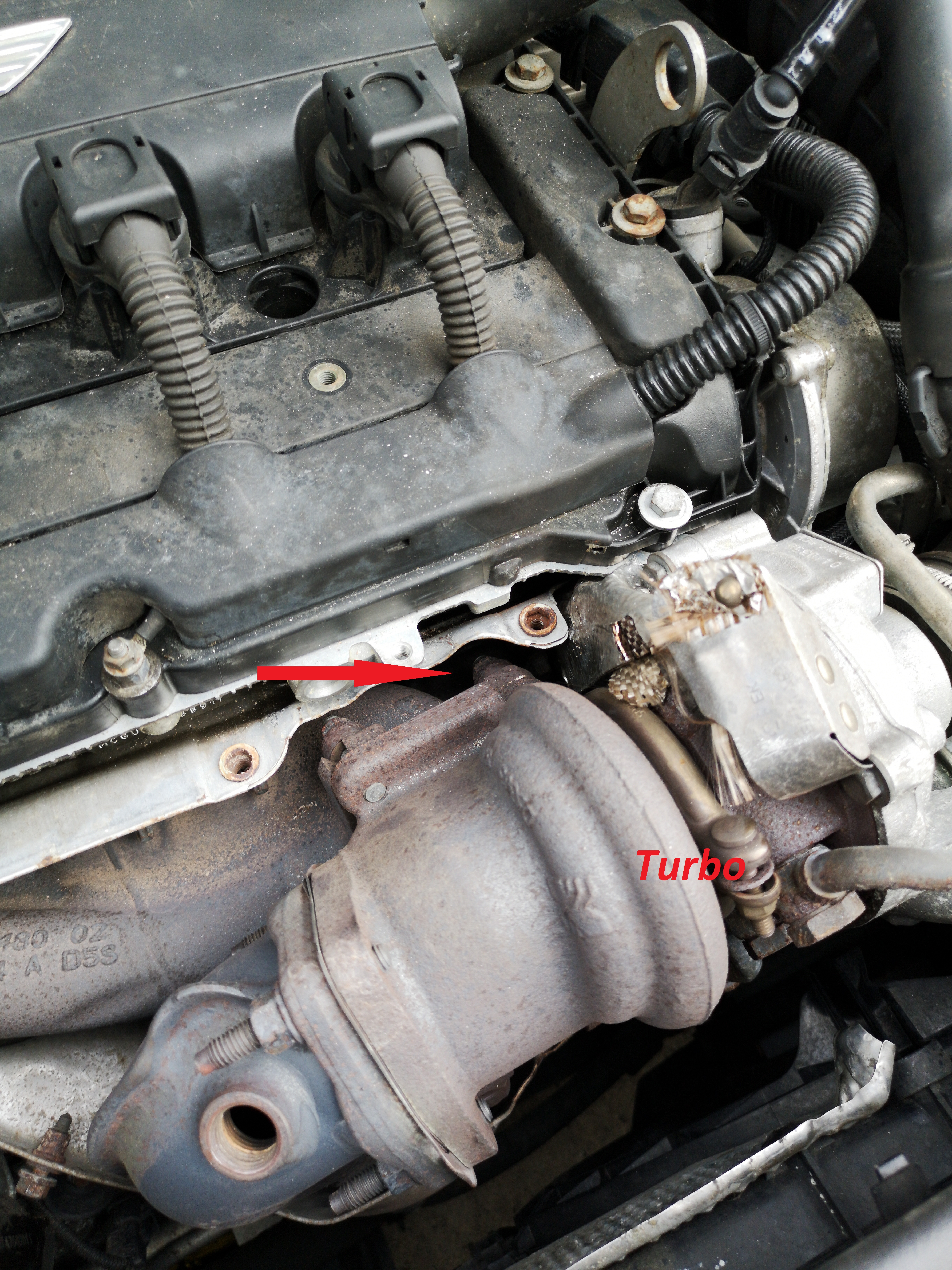

Ich denke das ist das bekannte Problem mit der Ölrücklaufleitung des Turbos, an der Krümmerdichtung ist nirgends Öl was raustropfen könnte.
Um diese Leitung zu wechseln muss der Turbo raus, ist ein paar Stunden Arbeit. Immerhin der Hitzeschutz ist schon montiert.
Andere Möglichkeit sehe ich noch die Ventildeckeldichtung.
Ich würde den Motor mal sauber runterwaschen und dann schauen woher das Öl wirklich kommt.

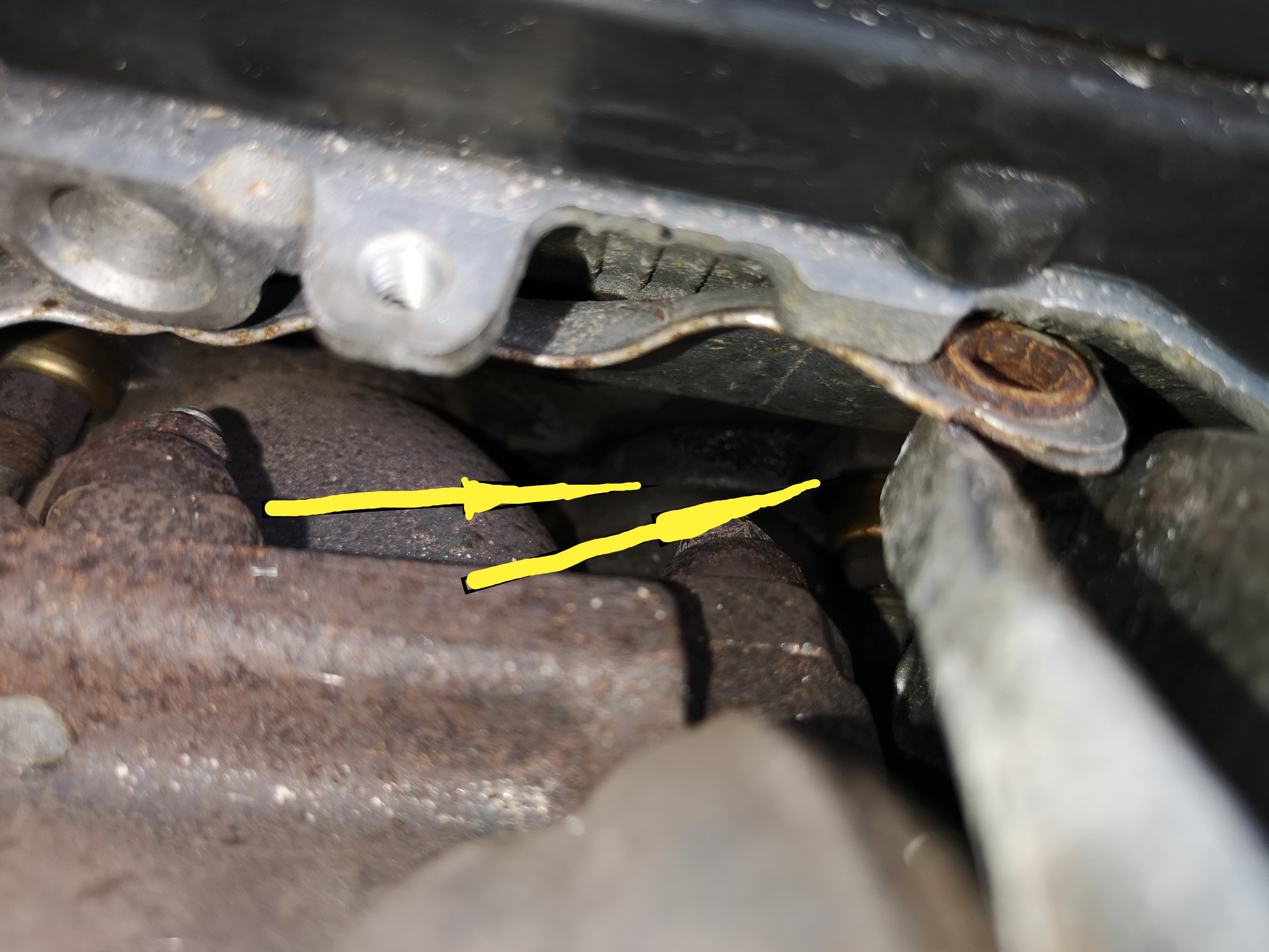

Kann das öl aus zylinder kommen?

ich weis nicht, auf dem foto siet aus so das öl trit zwischen Zylinderkopf und Abgakrümmer aus

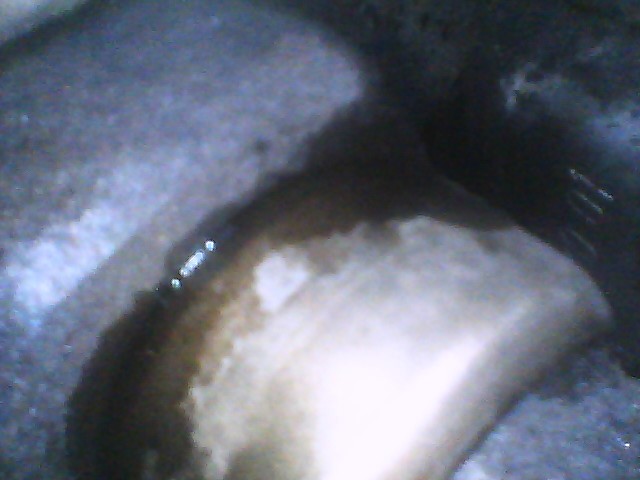

(11.07.2019, 20:54)parale schrieb: ein Foto konnte ich nur ganz klein mit einem Stethoskop machen
Zwei Fragen: Wie macht man Fotos mit einem Stethoskop? Kann man mit großen Ohren besonders gut sehen?
Die Wahl deiner Schriftgröße lässt gegenteiliges vermuten.
Beiträge: 6.836
Themen: 169
Gefällt mir erhalten: 1.382 in 1.044 Beiträgen
Gefällt mir gegeben: 689
Registriert seit: 02.05.2015
MINI: R59
Modell: John Cooper Works
Jetzt fällts mir wieder ein:
Endoskop - gibts auch mit Kamera
Aber das Foto (Ergebnis) ist hier wichtiger als das Wort...

Ja ja, es war auch nicht böse gemeint. Ich denke, dass spg richtig liegt. Entweder Ölrücklaufleitung oder Ventildeckeldichtung. Die kleine Pipeline zu erneuern ist schon deshalb kein Fehler, weil sie durch die Hitzeeinwirkung zum Verkoken neigt, was ihren Querschnitt sukzessive verringert und worunter dann die Schmierung des Laders leidet. Mit absehbaren Folgen.
