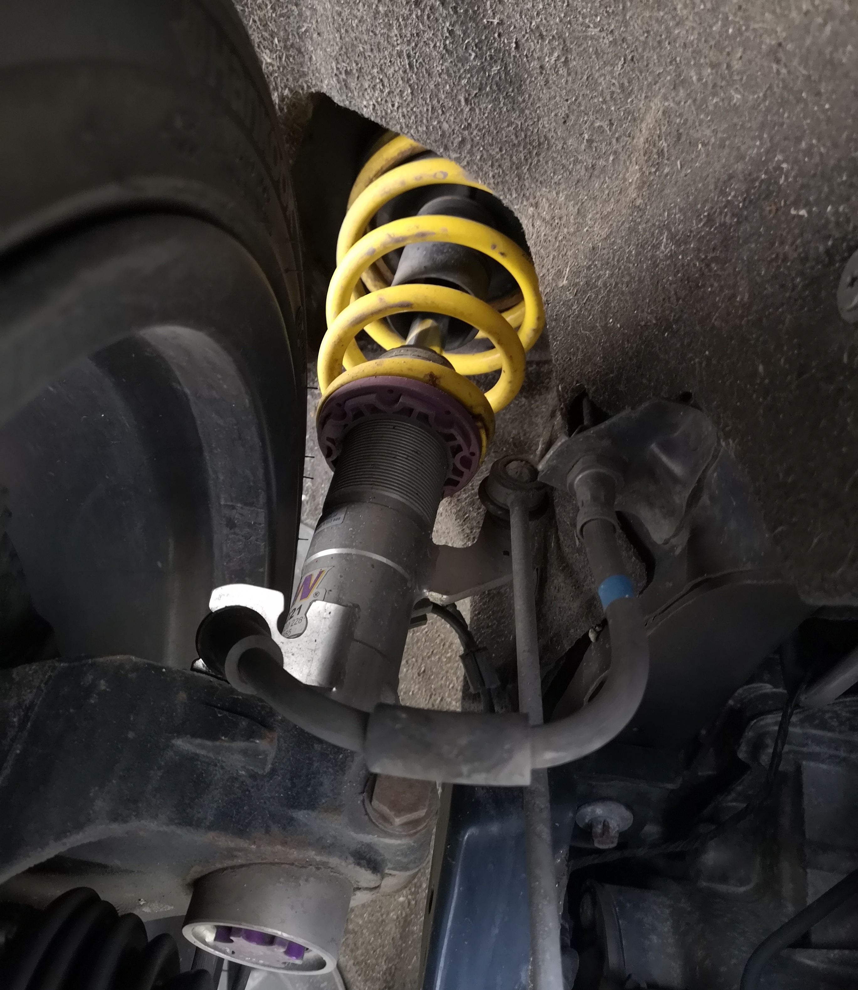

Ich habe OZ Ultras 7x17, ET37 mit KW V3. Am Reifen ist es sau eng mit 215 40 17 mit Kumho Semis. Die Federal RSR Pro sollen noch breiter ausfallen.
Hinten schleift es im Radkasten bei voller Kompression. In 2 Wochen wird geschaut mit Mech, wo genau.
Will die Federal nämlich im September auch draufmachen.

Hier kannst Dir ein Bild machen, wie es vorne zwischen Reifen und Feder eng zugeht.
Merci + Gruss
Ronald
