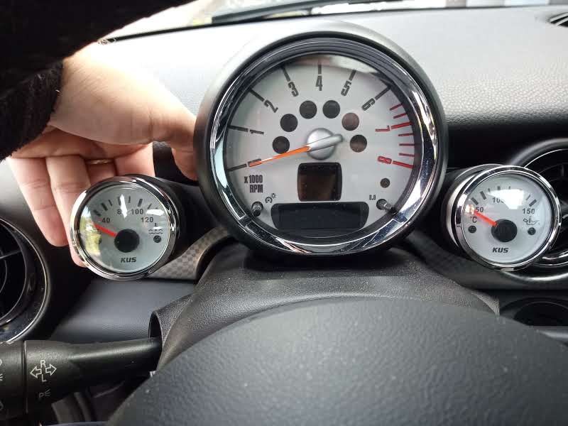

So es hat ein wenig gedauert.
Die Instrumente sind nun endlich da.
Jetzt bekomm´ ich noch eine vernünftige Halterung gemacht, weil die Instrumente doch
tiefer sind als gedacht.
Aber ich habe die schon mal dran gehalten.
Siehe Bild unten.
Den teuren Ölfilterdeckel habe ich auch schon gekauft, ist doch wohl
die beste Lösung.
Jetzt muss ich noch auf die Sensoren warten. Ausmessen und versuchen einen passenden mit 1/8" Gewinde zu bekommen.
Ich werde berichten, wenn´s Fortschritte gibt.
Ciao
Markus
