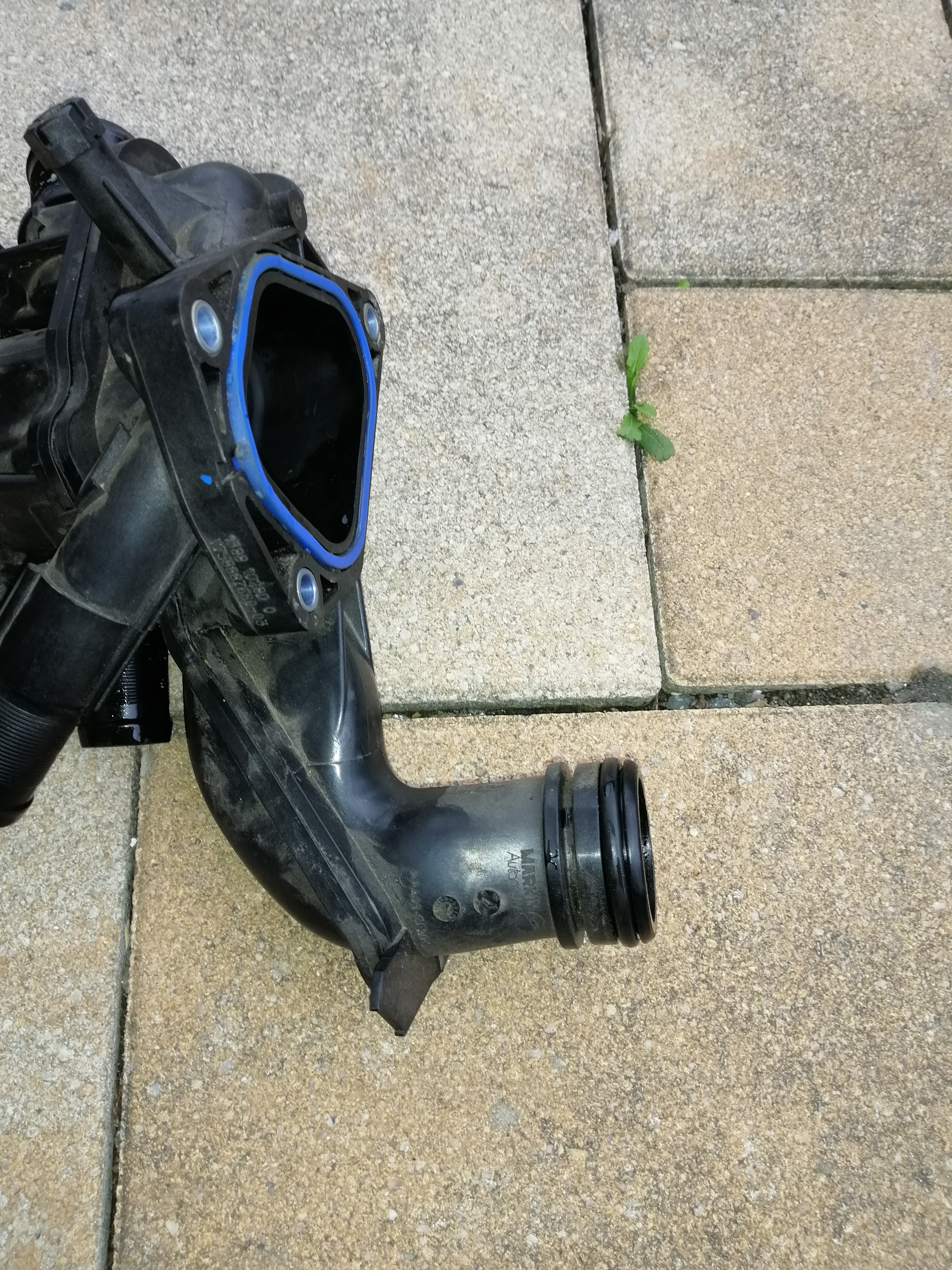

Hallo Leute,
habe das Thermostat getauscht.
Leider ist mir beim Einbau ein Clip am Rohr abgebrochen. Es ist das Wasserrohr, welches zur Pumpe geht(siehe Bild). Weiss jemand, wie aufwendig es ist das Rohr auszubauen?
Danke euch schon mal im voraus.

(27.10.2019, 12:35)Hula schrieb:  Hallo Leute,
Einen (unnötig) nachlaufenden Lüfter kann auch ein defekter Temperaturfühler verursachen (wie z.B. in meinen Fall, siehe: https://www.mini2.info/showthread.php?tid=59888). Dieser ist im Thermostatgehäuse untergebracht, von dem es zwei Varianten gibt: mit fest integrierten Temperaturfühler (ursprüngliche Version, mindestens bis November 2010 noch verbaut) und mit separat austauschbaren Temperaturfühler.
Dein Foto zeigt die erste Version mit fest intergrierten Temperaturfühler. Es wäre ratsam gewesen, die neuere Version zu verwenden.
