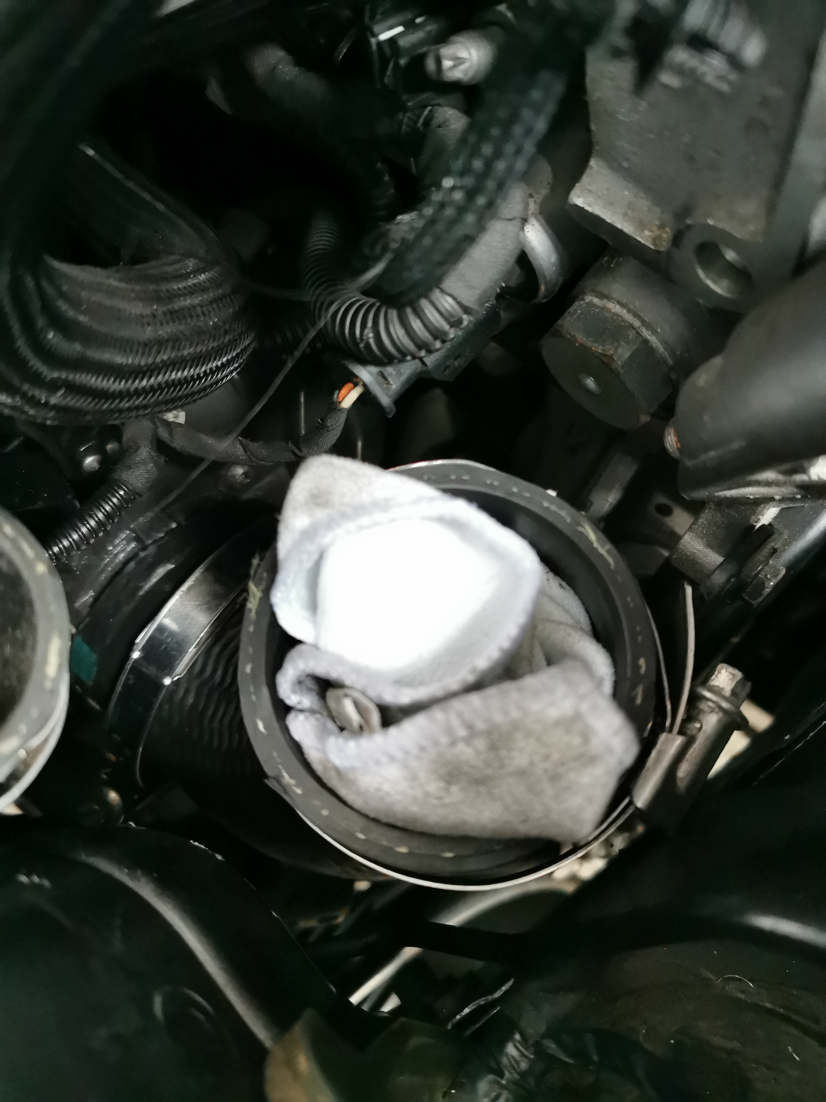

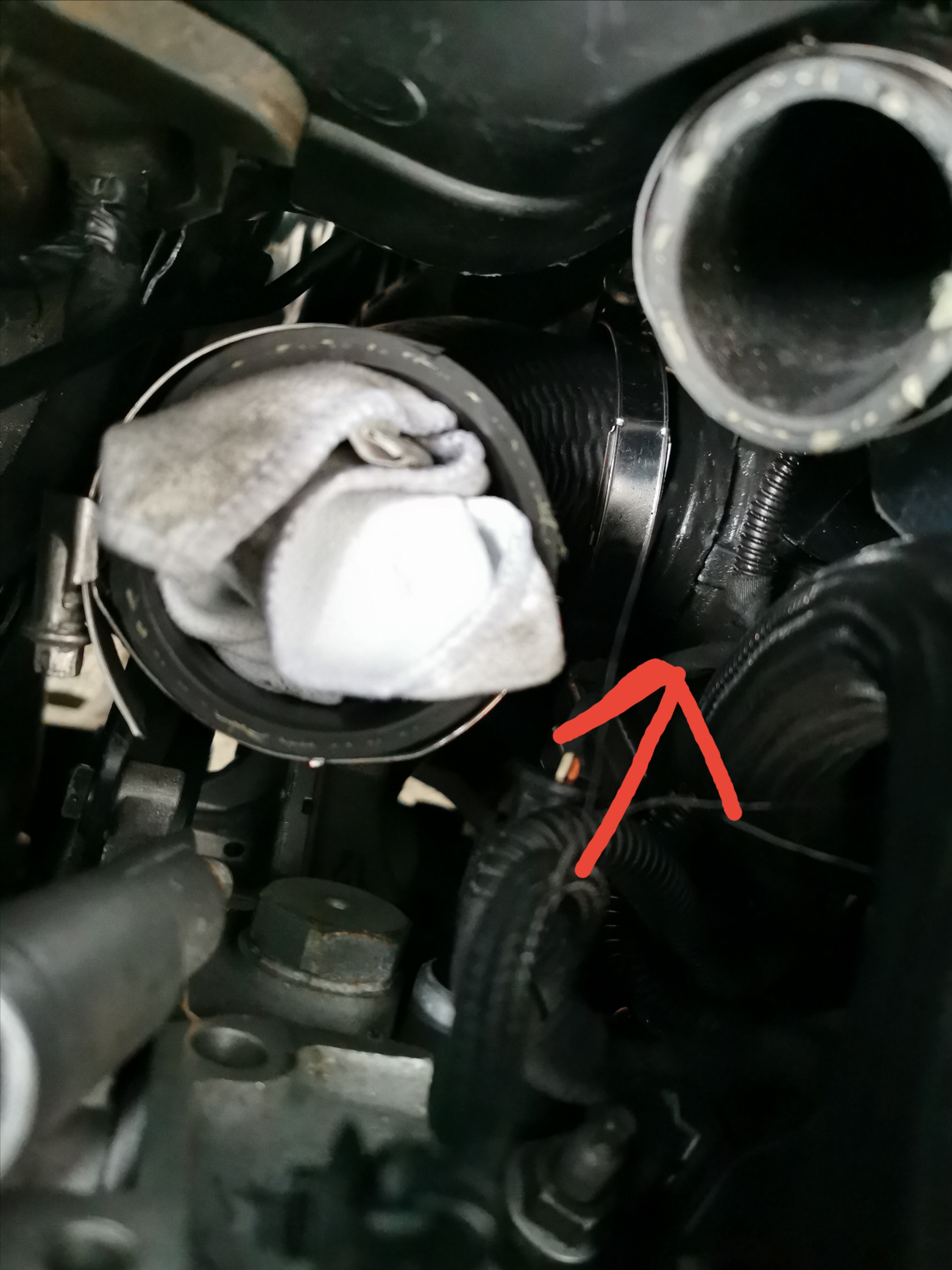

Hej Leute
wie bekomme ich nur diesen Druckschlauch ab? Silikonspray etc. bringt alles nix, bewegt sich nicht einen mm. Hier war immer nur vom entfernen des T-Stücks die Rede, allerdings muss dieser Schlauch leider auch weg. Der sitzt genau vor dem Spanner und es ist mir ein Rätsel, wie ich sonst ran kommen soll.
Hat hier jemand einen Tipp? Sonst bau ich morgen den Wagen wieder zusammen und geh heulen Dodgy
Viele Grüße
Spawny
Wer bin ich? Und wenn ja, wieviele?
Kann mich jetzt nicht mehr 100%tig erinnern, aber ich glaube ich habe den Schlauch da unten dran gelassen und nur auf Seite gedrückt, nachdem der Schlauch oben schon so furchtbar schlecht ab ging. Das T-Stück hat ja eine abgeflachte Stelle, an der man mit dem Schraubenzieher rein kommt, und ich habe es an der gegenüberliegenden Seite um eine weitere abgeflachte Stelle erweitert, um das nächste mal mit zwei Schraubenziehern arbeiten zu können.
Stau ist nur hinten blöd - vorne geht's!
Huhu
aber wie hast du den Spanner raus bekommen wenn der Schlauch genau vorne dran steht? Komme da ja kaum mit Werkzeug ran? Der hat ja auch eine Gewisse Länge...
