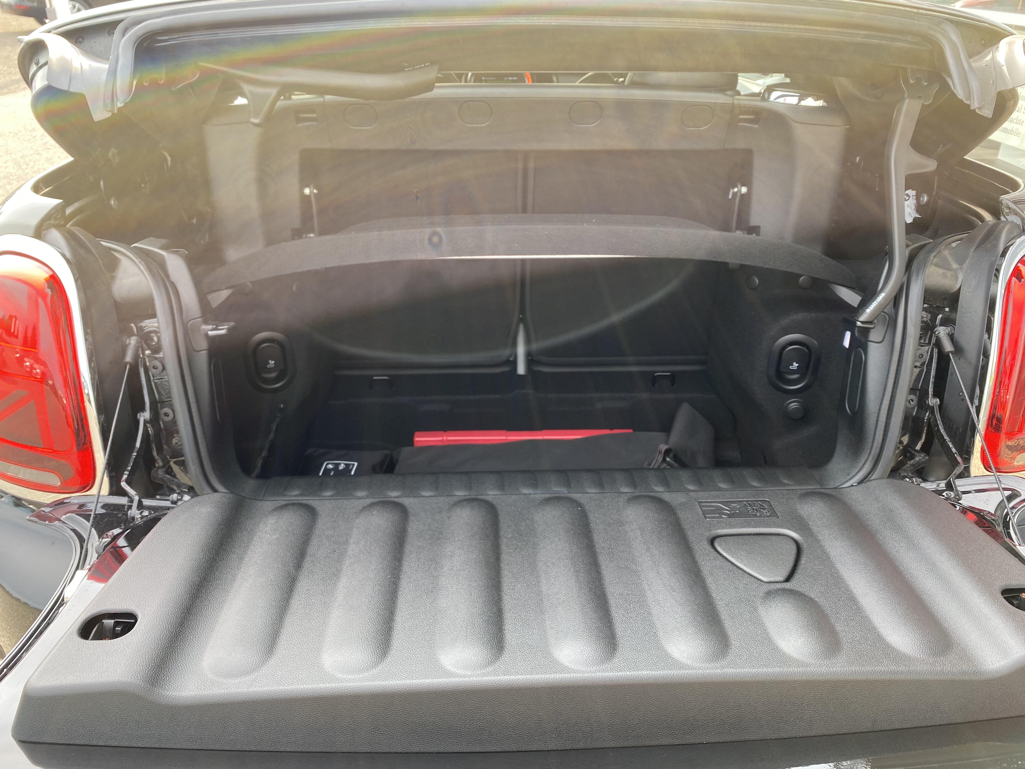

Die "Hutablage" ist wahrscheinlich die Dachablage im Kofferraum. die muss untern bzw. die Halterungen auf dem Kontaktknopf liegen damit das Dach aufgehen kann.
Das Bild zeigt jetzt zwar ein F57 Model, ist aber im Prinzip das gleiche. Es geht um die Ablage in der Mitte der Öffnung.

Doch, die „Ablage“ ist da. Kann in zwei Positionen arretiert werden.
Die vorderen Fenster senken sich beim Tür öffnen ein kleines Stück ab, um nicht am Verdeck hängen zu bleiben. Machen sie das nicht, musst Du die eFH neu initialisieren. Danach (und mit der Ablage in der richtigen Position) sollte sich dann auch das Verdeck wieder öffnen.

Habe nun mit Holzdübeln an den Aufnahmen der Hutablage (die ja erstaunlich tief angebracht ist) das Vorhandensein der Ablage imitiert - das Verdeck öffnet sich nun. Wenn auch insgesamt schwerfällig.
