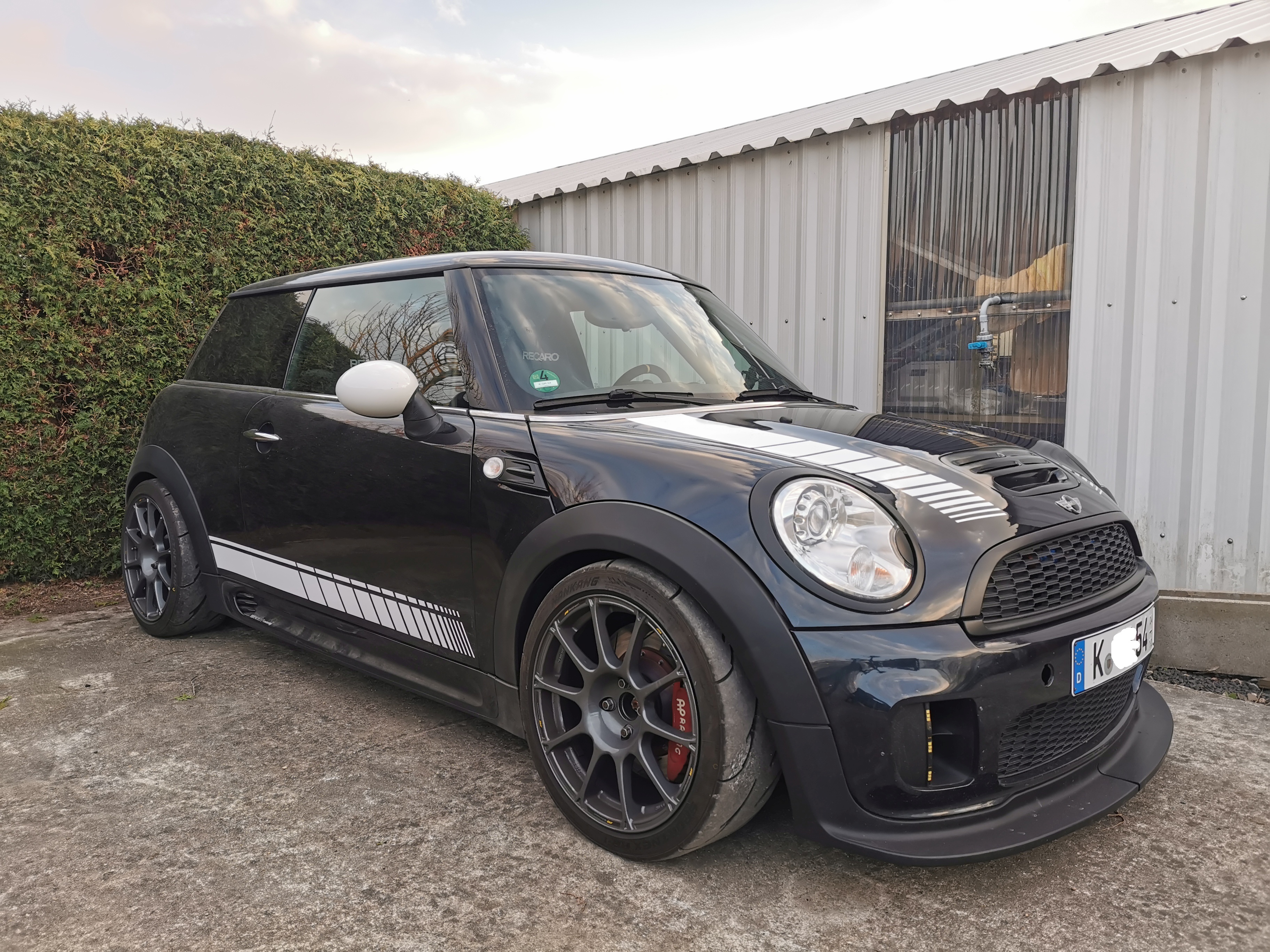

Wären diese hier eine Option? Ob lieferbar und wie Versand/Verzollung aus UK abläuft, keine Erfahrung. Die Felgen sind bei meinem Mini verbaut mit 215/40x17. Muss allerdings ein Lenkanschlagbegrenzer installiert werden, bei Verwendung des KW Clubsport Fahrwerks.
