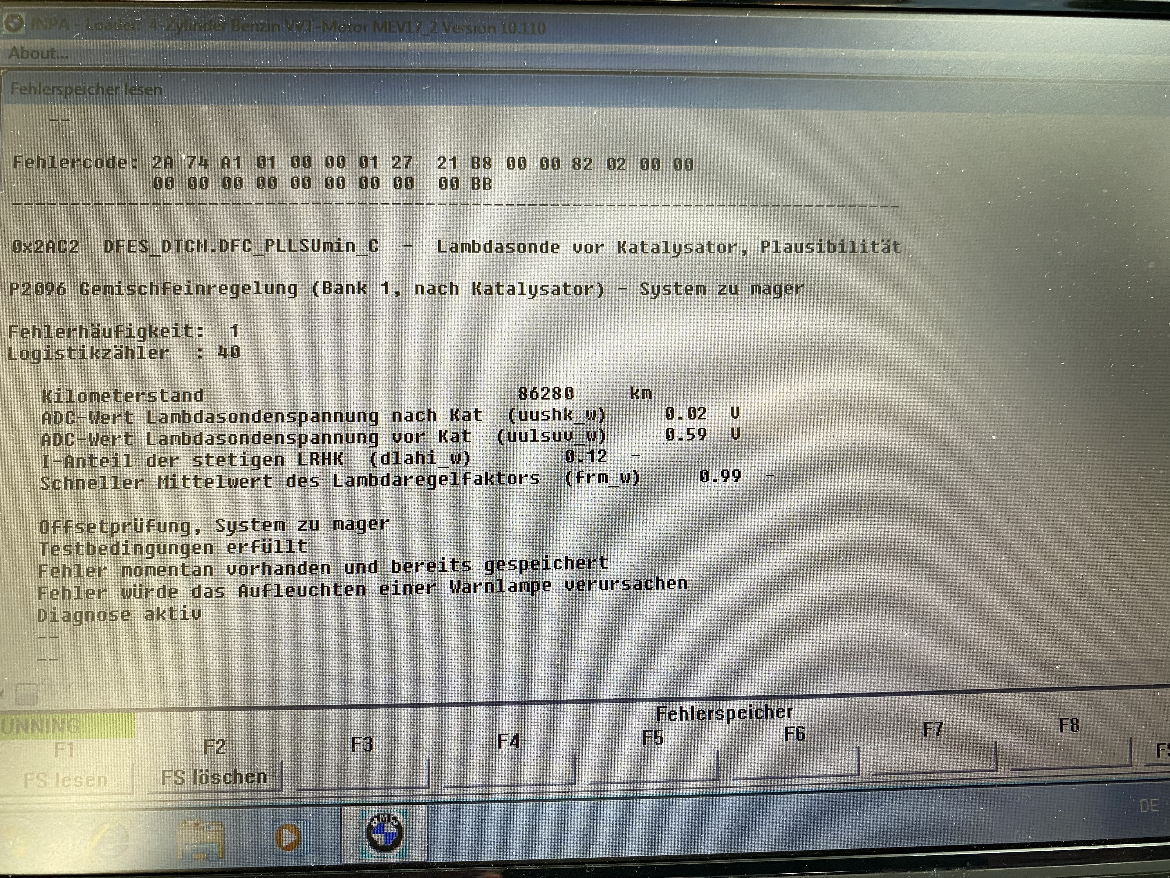

ich bin am verzweifeln! Meine Frau fährt einen Cooper Bj. 2010 0005/AFD Benzin 88KW. Seit einiger Zeit macht die Motorkontrollleuchte ärger. Ich habe den Fehlerspeicher ausgelesen und erst die Lambdasonde vor, dann die nach Kat getauscht.
Nun ist es wieder so, dass die Lampe an ist.

Eine Ahnung was die Fehler in EDIABAS bedeuten?

Naja die eine Sonde zeigt fett, die andere mager.
Da musst du jetzt wohl mal mit dem Multimeter oder noch besser einem Oszilloskop ran und klassisch messen was Sache ist.
Könnte aber auch ein Riss am Kat-Gehäuse sein wo er sich Falschluft reinzieht!
