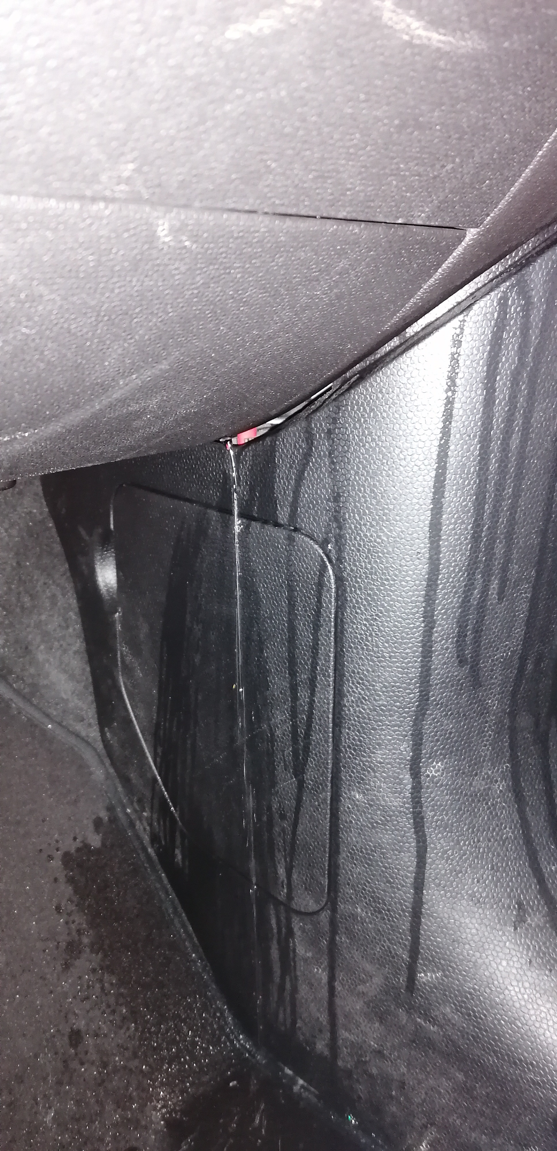

ich bin neu hier, denn der Countryman S (BJ2011) meiner Frau hat das Problem, dass es während der Fahrt durch die Waschanlage beim Trockenblasen neben dem Sicherungskasten nur so raus läuft.
Tatsächlich so, als würde man einen Wasserhahn leicht aufdrehen, unglaublich.
Das geht dann so 10 Sekunden, dann hört es auf und alles ist nass im Fußraum. Habe ein Foto davon gemacht, anbei.
Ich weiß nicht genau, wo ich suchen soll, hatte schon die äußere Abdeckung der A-Säule unten, die Dichtungen scheinen ok und Wasser daran herab laufen hat das Problem nicht darstellen lassen.

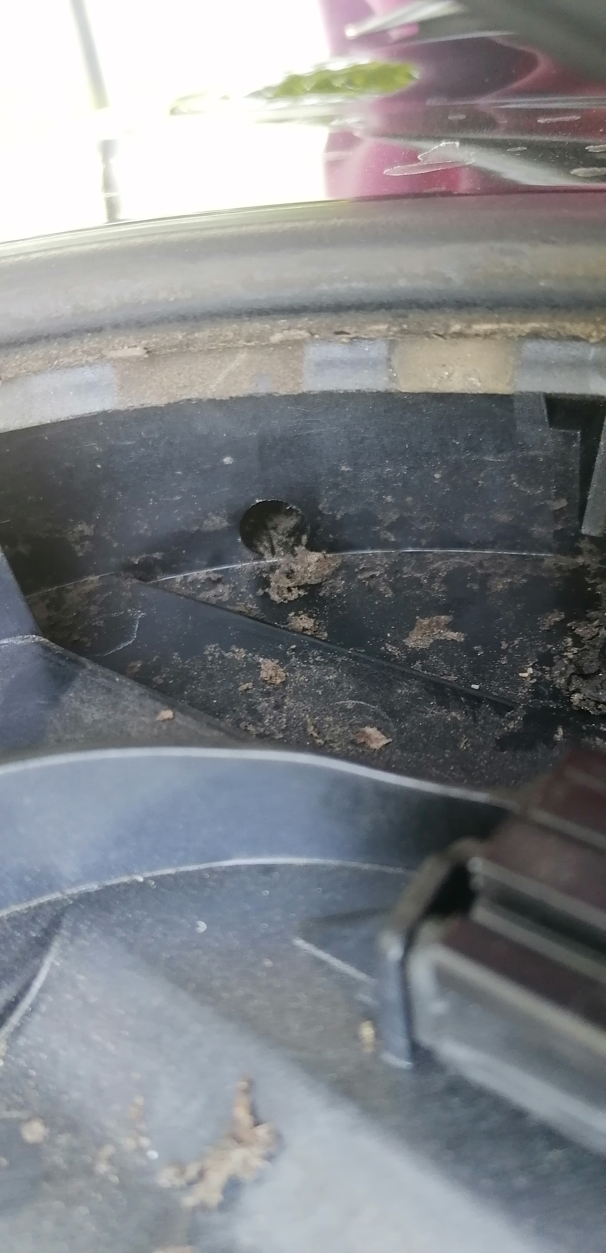

Die Vermutung liegt nahe, dass die Abläufe (in den Ecken) verstopft sind. Mal überprüfen (Wasser durchlaufen lassen) und kontrollieren ob es unten in Schwellernähe umgehend heraus läuft ... und höchstwahrscheinlich säubern, z. B. mit einem Draht o. ä. und durchspülen.
Richtig
der Kanal/Ablauf geht bis zum Innenkotflügel runter
wenn du oben (mit einer kleinen Kanne) Wasser rein kippst, muss es unten raus kommen...wenn nicht mit was langem durchstierl (kleine Einzugsfeder vom Elektriker)

Ja das sind die Wasserablauf-Öffnungen in den Ecken.
Du siehst zwar aktuell auf dem Foto nur etwas Strassenstaub, aber vielleicht sind z.B. mal einige Birkensamen oder andere Blätter und Laubreste reingeraten, die mit der Zeit so eine breiige Masse ergeben und diverse Öffnungen verstopfen können (siehe Windlauf rechts, unterhalb des Scheibenwischers bei R55-R59, bei R60? ).
Wenn Du also langsam Wasser oben in die Ecke reinschüttest, fang mit kleiner Menge von vielleicht 50 ml an, kannst ja noch steigern. Beim reinstochern in die Öffnung solltest Du nichts spitzes scharfkantiges verwenden wegen der Gummitülle, auch auf Pressluft würde ich verzichten.
Hatte in einem anderen Thread mal zwei Bildchen vom R56 zur Illustration der Lage vom Anschluss der Ablaufschläuche gepostet, ich denke das ist vergleichbar zum R60:
