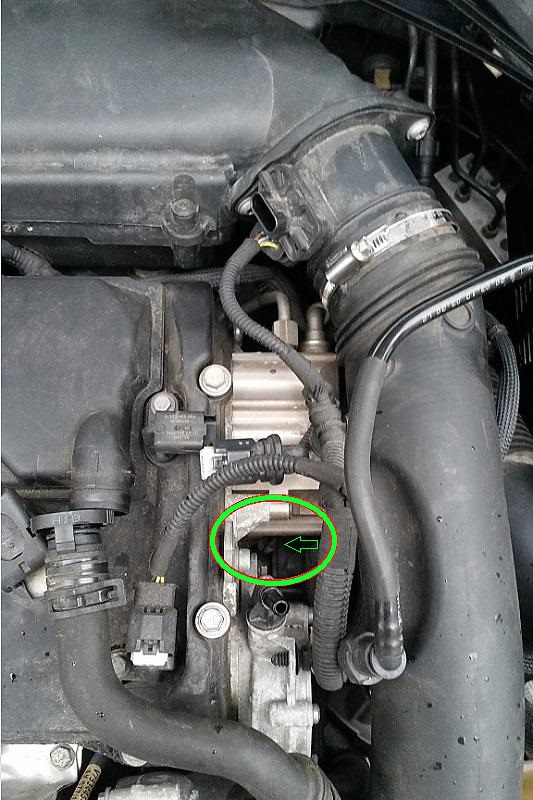

mals prüfen. So in etwa und eigentlich wie immer. Die Schraube findet sich hier,
eine Taschenlampe (Handy) hilft sie zu erkennen:

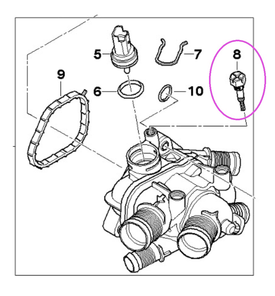

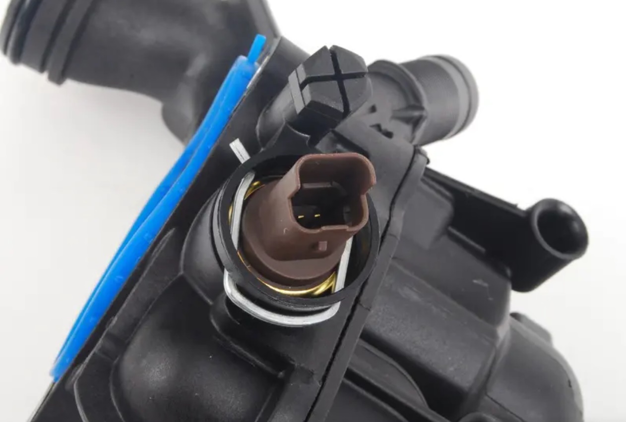

Allerdings habe ich am Thermostat keine Entlüftungsschraube entdeckt.
Ist vielleicht beim N12 anders?
