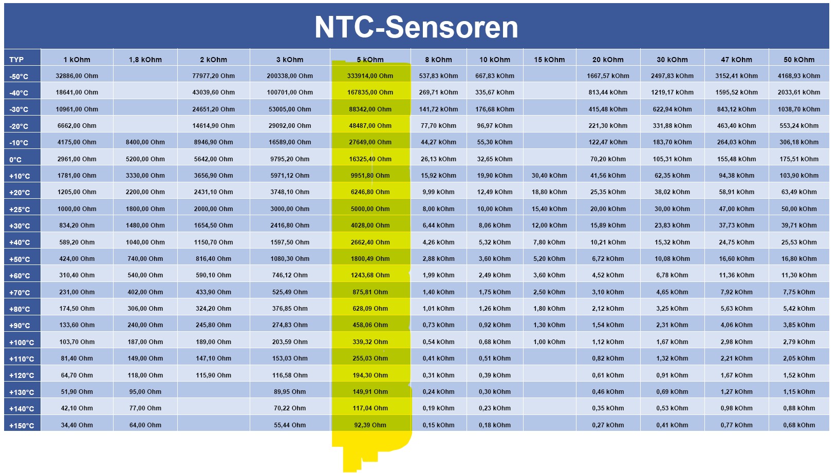

Weis jemand wie ich den Temperaturfühler im Thermostat prüfen kann, welche Werte muss das Multimeter anzeigen. Möglicherweise erhält das Steuergerät ja völlig unsinnige Daten.

Wenn Mini nicht gerade super spezielle Temperaturfühler verbaut, müsste es sich um einen 5kOhm NTC handeln.
