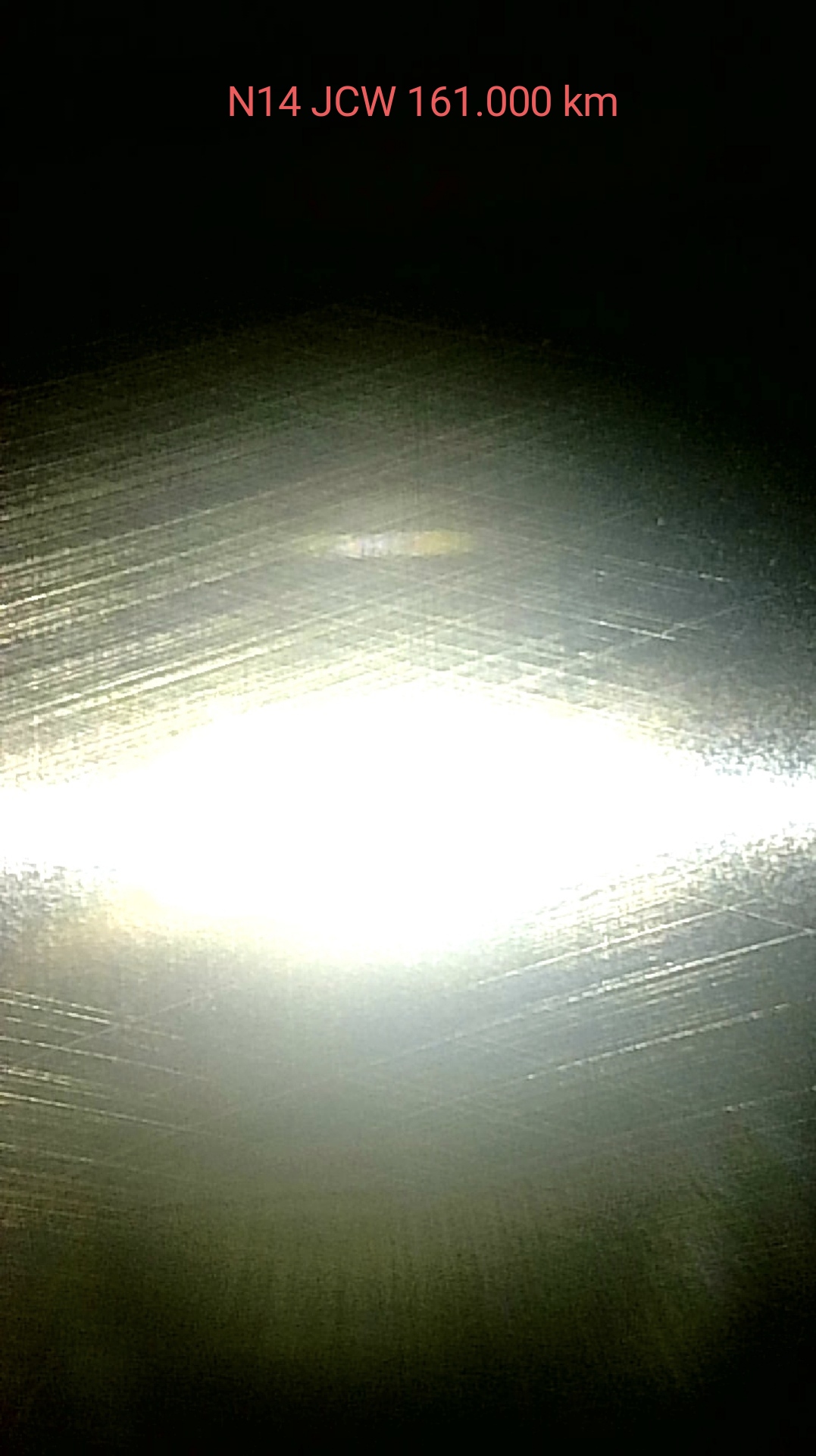

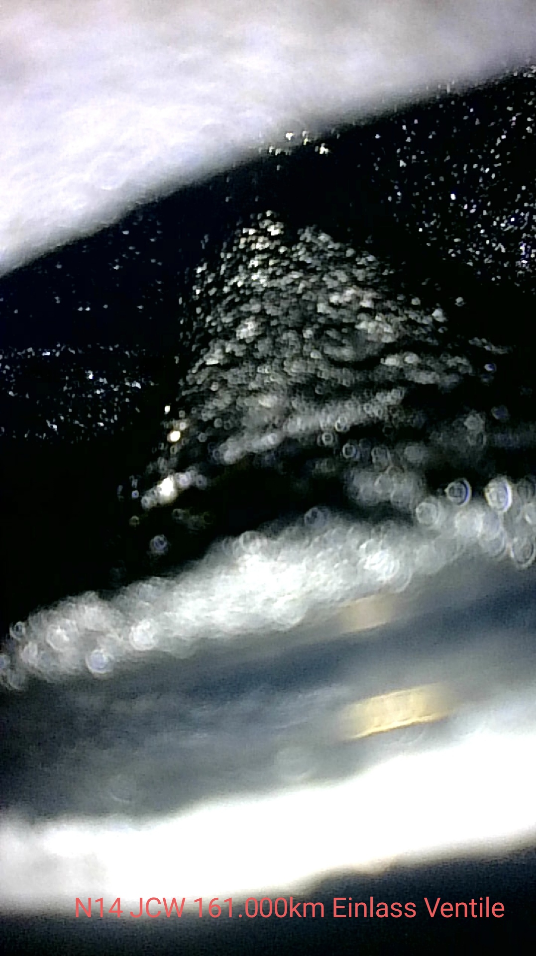

Mini 1: Cooper S JCW mit 211 PS und dem N14 Motor, Bj 10/2011, 161.000 km gelaufen. Importfahrzeiug aus der Schweiz in 2019. Sehr sehr gepflegt. Allerdings nen Wasserpumpen Problem. Hab schon alle Teile bestellt inkl neuem Thermostat. Kupplung Matschig, zieht aber noch, kommt aber spät und wird bald fällig sein. Kette rasselt die ersten 2 Sekunden, danach ist aber ruhe. (vielleicht mal nen neunen Spanner ausprobieren)
Kompression 11, 11, 10,80, 11 Bar. Druckverlustprüfung bei Kaltem Motor 10%. Also alles in allem Fit. Einlassventile verkokt (müsste man man mal strahlen lassen.) 18 Zoll Alu mit neunen Hankook Reifen. Beim Endoskopieren sieht man sogar noch deutlich den Kreuzschliff. Ob da mal nen neuer Motor reingekommen ist, weiß ich nicht. Serviceheft endet bei 94.000km

Interessant ist, das beim N18 Motor keinerlei Kreuzschliff mehr erkennbar ist. Ich bin da tatsächlich etwas verwirrt das der Schliff beim N14 so gut zu sehen ist, der 60.000 km mehr runter hat.

Fotos von der Endoskopie hab ich mal beigefügt.

Ja dem wwürde ich generell auch zustimmen. Aber wenn ich mir den N14 von Innen ansehe würde ich dem noch einiges zutrauen
