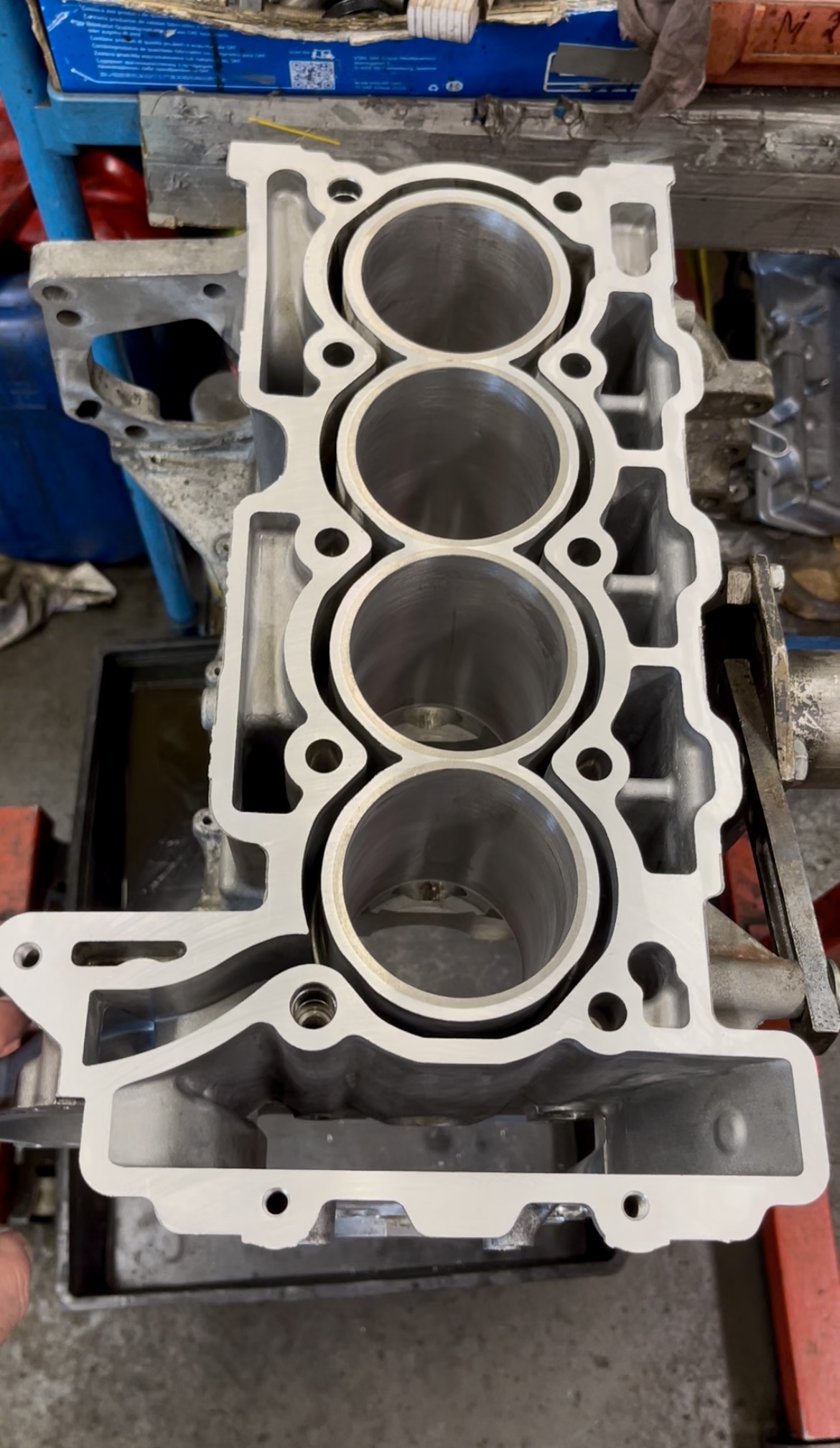

Nichtsdestotrotz bleibt aber auch an mir einiges an Arbeit hängen. Da der Motor das komplette Öl rausgedrückt hat, war ich einige Tage mit zerlegen und reinigen beschäftigt.
Eine richtige ScheiXXarbeit.
[Bild: attachment.php?aid=80089]
[Bild: attachment.php?aid=80090]
Der Übeltäter.
[Bild: attachment.php?aid=80091]
Leicht verzogen.
[Bild: attachment.php?aid=80092]
Neu gehohnt, eine Buchse eingebaut, nun folgen Kolben in Übergröße.
