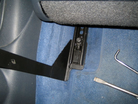

Die Mittelarmlehne wird unter der jeweils zur Fahrzeugmitte ausgerichteten Sitzschiene auf der Fahrer – und auf der Beifahrerseite montiert. Dazu müssen zunächst beide Sitze vorgeklappt und die hinteren Schrauben der inneren Sitzschiene gelöst werden.
[Bild: attachment.php?attachmentid=22302]

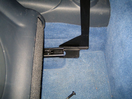

Achtung! Diese Schrauben sind mit einer Schraubensicherung eingeklebt. Das Aufschrauben erfordert wohl dosierte Kraft und ordentliches Werkzeug.
[Bild: attachment.php?attachmentid=22303]

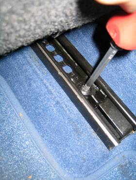

Sobald diese Schrauben gelöst sind, kann man die Mittelarmlehne über den Mitteltunnel stellen. Am einfachsten ist es, wenn jetzt auf beiden Seiten die Sitzschiene leicht hoch gehebelt wird. Dann lässt sich die Mittelarmlehne leicht nach vorne, unter die Schienen schieben und ausrichten.
Nun muss man auf beiden Seiten die Schrauben mit aufgetragener Schraubensicherung (z.B. Loctite) wieder festziehen.

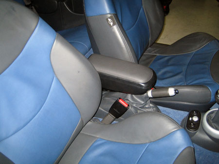

Das fertige Endergebnis sieht so aus:

Die Anleitung funktioiert(e) Perfekt!
Ich empfehle zusätzlich die Armlehne - vor dem Einbau - komplett auseinander zu nehmen und alle (Konakt)teile innen einzufetten. Meine begann nach ca. 4 Monaten zu quietschen und zu knarzen... Silikonspray kam nicht an die Ursache ran, weil es um das Innenleben des "Behälters" ging und davor das (Kunst)leder runter musste. Das Teil hat danach nie wieder einen Mucks von sich gegeben. Und ungewollte Geräusche haben wir im Mini (bei Pre-Facelifts zumindest) schon genug Zwinkern Sonne
