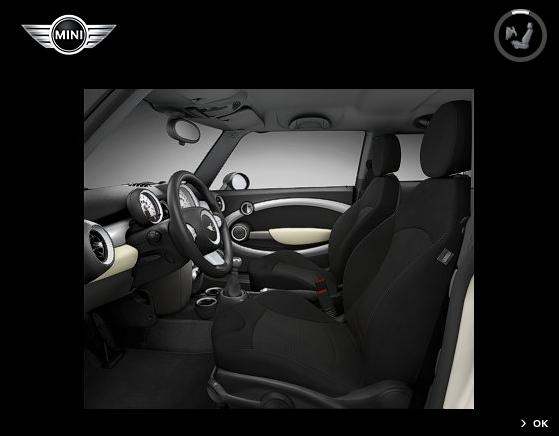

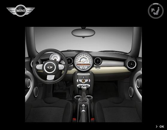

Danke ... aber NIX Leder!
Cream White is nur das Armaturenbrett und ein bisl was bei den Türen.
siehe Anhang
Waren bei der Probefahrt vom (roten) Leder entäuscht.
Nach ca. 350km speckig und abgenützte Optik.
Also lieber beim Leder gespart und andere Kleinigkeiten rein
