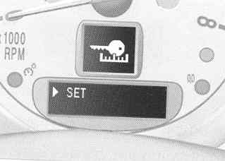

Nachdem ich gestern meinen Kleinen in Empfang nehmen durfte, habe ich mich auch lange mit dem BC herumgeschlagen.Böse!
Nach etlichen Fehlversuchen, zwischenzeitlichem Aufgeben und Genuß eines (?) HefeweizensDevil! noch mal losgelegt.
Ich muß mir vorwerfen (lassen), daß wer lesen kann eindeutig im Vorteil ist.
Meine Fallen:
  • Motor oder Zündung an reicht nicht: Türen müssen geschlossen sein.
  • Es gibt zwei Symbole mit Schlüssel und "SET". Man muß halt das Richtige auswählen (Bild2).
Danach ging alles ganz einfach Oops!.
Das nur so als Tip für diejenigen, die noch verzweifeln...
