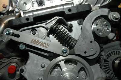

sollen wir mal die firmen auflisten die sowas auch führen?Pfeifen
[Bild: post-805-1096090944_thumb.jpg]
#16
schraubergott schrieb:sollen wir mal die firmen auflisten die sowas auch führen?Pfeifen
In UK:
- GTT
- lohen
In Germany:
- MiniManiac
... welche vergessen ?
