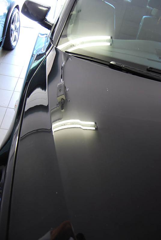

StAlK3r schrieb:Politur ist Meg, der tiefe Naßglanz entsteht durch die Versiegelung Top
Der Vollständigkeit halber bitte die Links dazu Anbeten

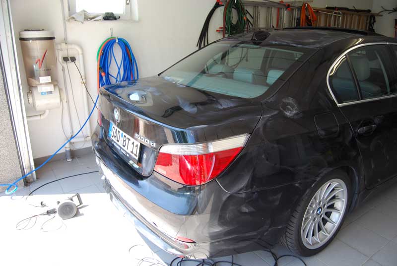

Dann natürlich Respekt für diese Arbeit.
Ich beneide alle die eine schöne Garage haben in der sie so etwas vollbringen können Sehr traurig
Mich würde dann noch folgendes interessieren:
1) Gehst du mit Maschine und Politur auch über die Folien?
2) Klebst du irgend etwas ab bevor du polierst?
3) Was ist das für eine "Knete"?
Fragen über Fragen Head Scratch

Grundsätzlich trage ich die Politur mit einer Exzentermaschine auf. Je nach Lackzustand verschiedene Pads!
Auch eine Rotationsmaschine befindet sich in meinem Sortiment... Jedoch, meiner Meinung nach nichts für mich bzw. schon gar nicht für Anfänger da man bei dunklen Lacken schnell mal Hologramme reinradiert Motzen
Bzgl. Knete. Du findest diese in verschiedenen Varianten. Ich verwende die von Meguiars. (Die graue!) Aber auch von anderen herstellern gibts dieses Plastelinspielzeug Mr. Orange In Verbindung mit einer Shampoolösung ideal um Teer,Harze und ähnliches aus dem Lack zu bekommen. Ergebnis; Glasglatte Oberfläche.
Zur Politur; hauptsächlich im Einsatz Meg83/82! Richtig angewendet bekommt man so fast alle oberflächenkratzer raus.
Abkleben tu ich nichts.. seltsamerweise bekomm ich auch nie weiße Ränder am Kunststoff Pfeifen
Über meine Bonnets zum Beispiel, fahr ich leicht mit der Politur drüber! Das Seitendesign lass ich aus (wegen der feinen Linien). Ränder, welche sich an der Folienkante halten, kannst du mit nem Zahnstocher entfernen.
Zu den Akku Poliermaschinen... ich selber hab zwar keine Erfahrung mit diesen Maschinen/Aufsätzen, aber ich kann mir denken, für eine komplette Fahrzeugaufbereitung wirst du wohl mehr als nur einen Akku benötigen Mr. Orange Die andere frage die sich mir stellt, 1 Stunde dauerpolieren... das Ding muss ja dann glühen Mr. Orange Mal davon abgesehen, dass wahrscheinlich nach 15min die Leistung schon zurückgeht da man doch ab und zu Druck anlegen muss Head Scratch

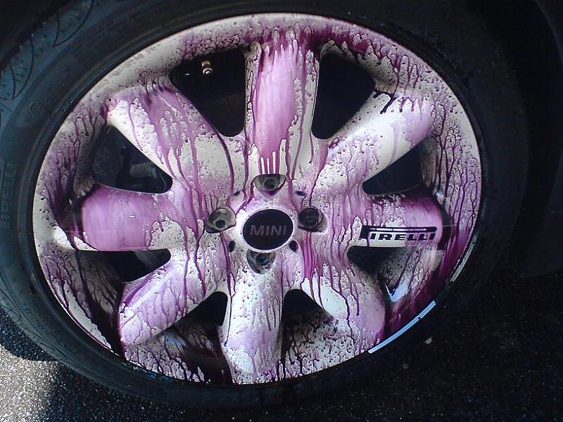

Meiner meinung nach der beste felgenreiniger.
http://www.kroll-shop.de/images/p21spowergel.jpg
einfach auf die TROCKENE felge aufsprühn ,2min wartn,und der bremsstaub rinnt einfach ab(foto).danach braucht man echt nur mehr abspühln mim hochdruckdreiniger
stinkt zwar extrem das zeug aber wirkt super!
und ist säurefrei, also perfekt für lakierte felgen

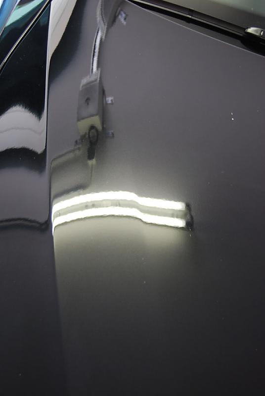

Zwar kein MINI, aber trotzdem wieder schön Sonne Man beachte erneut die Spieeeegelung Top
Obwohl der Bertl mehr Fläche hat als ein MINI war das ganze in 5 Std. erledigt...

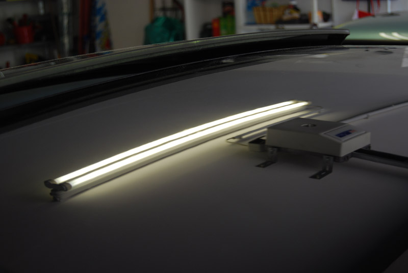

sodale,
hier mal was für unsere profis, ein kleines rätsel.
was wurde hier verwendet?
a) profipolitur (wie z.b. meguires oda zanio oder wie sie alle heisen)
b) billigprodukt (wie z.b. forstingerprodukte etc.)
vieleicht noch eine kurze info, es wurde mit einer exzenter schleifmaschine gearbeitet ( danke roman Wink )
[Bild: sigpic4734.gif] --> Mini Cooper S R56 (SOLD): [Bild: 284523.png]
#20
Phil The ONE schrieb:sodale,
Eine Spiegel-Reflex-Kamera?
Eindeutig b. Stumm
[Bild: sigpic4182.gif]
