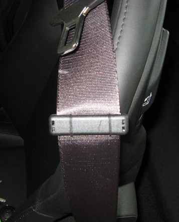

Benötigtes Arbeitsmaterial:
-Nähnadel
-ca.1,5 - 2m schwarzer Knopflochfaden
Anleitung:
-Man(n) oder Frau fädele ein ca. 60 cm langen Faden ein, nehme ihn doppelt und verknote diesen am unteren Ende.

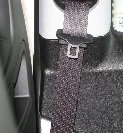

-schwarzen Gurthalter auf oberste gewünschte Position bringen.
-Gurthalter nun mit Nadel u. Faden ganz umfassend fixieren. Aber Vorsicht beim durchstechen des Gurtes, keine Fasern verletzen. Faden auf beiden Seiten ca 1 cm vom Rand ein paar mal umfassend vernähen und zum schluss mit einem kleinen Knoten fixieren. (Geht aber auch nur mittig, so habe ich die Beifahrerseite fixiert) Fertig!
Hält den Gurthalter immer an der fixierten Stelle und nix verrutscht mehr, Gurtzunge ist immer in der obersten Position und man behält auf Dauer seine GelenkigkeitMr. Orange, ein paar mal gemacht und man hats Intus geht dann beim Anschnallen ganz perfekt....
...ein paar geübte Finger Mr. Gulf im Nähen sollten das hinbringen ....
Ach ja... und gekostet hats mich nix außer 5 Min Zeit und ein mal mit der Nadel in den Finger gestochen....Pfeifen
So und nun Viel Spaß....
