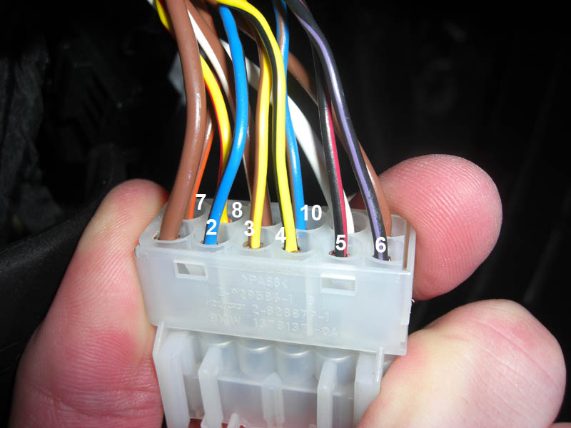

Wie krieg ich die weiße kappe vom durchsichtigen stecker ab?
Da sind ja diese 4 haken. Auf einer seite ist ja noch eine "kante" womit man den stecker etwas rausziehen kann. An der anderen seite will er sich jedoch nicht lösen...
habs geschafft!
und der Unterschied ist deutlich spürbar!
Ich bereue keine minute der 3 stunden, die ich gebraucht habe xD (war dunkel, hatte nur eine taschenlampe )
Ich empfinde es keinesfalls als zu basslastig. Es ist ein schöner, voller Klang nicht so ein Brei wie vorher...
Macht Sinn, danke. Ich glaube eins war noch weiß.. Himmel?
Habe die Modifikation auch durchgeführt. Ich bilde mir ein dass der Klang nun besser ist. Die amerikanischen Kollegen haben dies ja sogar gemessen. Muss also was dran sein.
Die Torx Schraube am Gurt habe ich nicht gelöst. Einfach die Verkleidung gelöst und auf die rechte Seite des Kupplungspedals gebogen. Reicht völlig.
Edit: Anbei ein Foto des Steckers VOR der Umbauaktion. Die zu wechselnden Kabel sind nummeriert.
