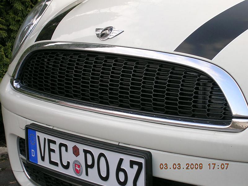

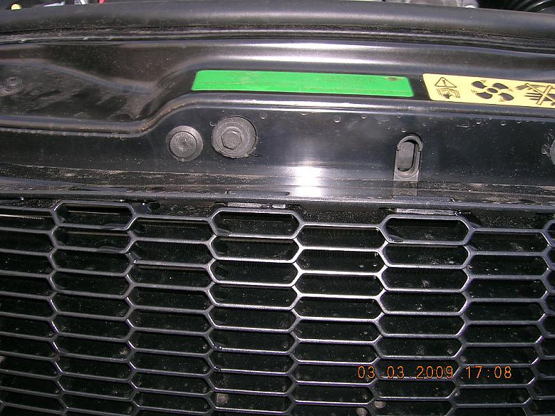

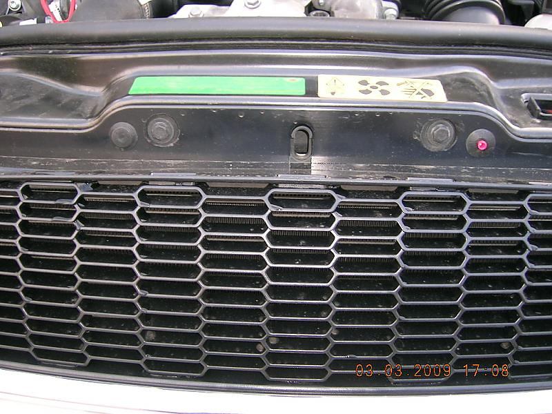

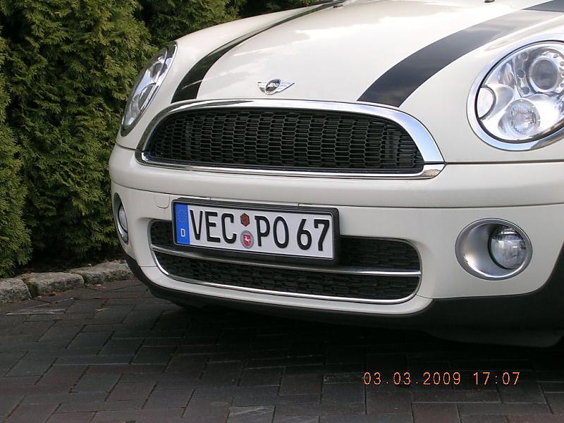

habe gerade den Umbau fertigLol
hat ca. 30 minuten gedauert He He
verbaut habe ich den Grill mit der Nummer: 51 11 2 751 625 schwarz
und ein Ziergitter(unten) mit der Nummer : 51 13 7 209 903 chrom
das obere Ziergitter wurde nicht getauschtZwinkern.
Geändert habe ich am Grill nur , das ich 2 zusätzliche Löcher bohren mußte damit das Grill ganz an die Halterung anlag. Die Zieleiste habe ich an den unteren Rundungen etwas nacharbeiten müssen , damit es sauber in die Stoßstange passt.
Hört sich alles schlimmer an als es istMr. Gulf!
Verbaut wurde das ganze an einem Mini Clubman 1.6D EZ8/2007
Hoffe das es etwas hilftLol
bis dann
Uli
Winke 02

Bilder Smile
#28
Lol
Hallo
hier die Bilder
Gruß Uli
