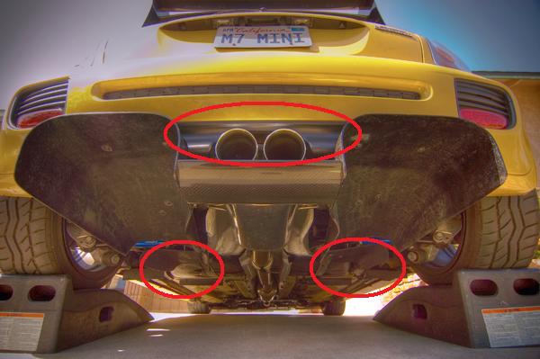

ich bekomme bald den Challenge Diffusor und wollte mal fragen wie es mit dem Anbau ausschaut. Ist es schwierig das selbst zu machen? Muss man an dem kleinen Diffusor Ansatz von dem JCW Aero Heck was ausschneiden oder wird dies komplett ausgebaut und nur der große Challenge Diffusor verbaut???
Im Anhang mal ein Bild des M7 Diffusors. Ist bei dem Challenge Diffusor eine Luftführung für unter dem Mini wie bei M7 dabei?
Auf dem Bild sieht man den Ausschnitt, den ich meine. Wäre es sehr schwer einen solchen Ausschnitt selbst zu machen?

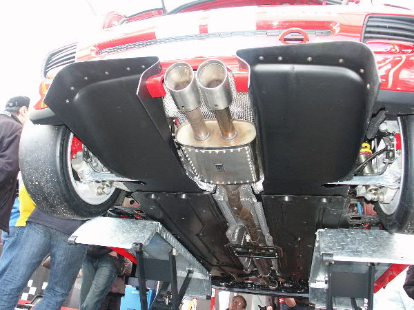

Dom-JCW-X schrieb:Auf dem Bild sieht man den Ausschnitt, den ich meine. Wäre es sehr schwer einen solchen Ausschnitt selbst zu machen?
Wirst du wohl nicht benötigen Zwinkern
[Bild: dscn0399.jpg]

Ok danke und wenn ich es so wie bei dem M7 Bsp. machen wollte? Hat das schon jemand getan?

Wenn du das Teil um den Auspuff montieren willst, musst du wohl oder übel einen JCW Diffusor zersägen.
Zusätzliche Luftführungen wie bei M7 sind beim Challenge nicht dabei, da der Challenge in einem Stück so weit nach vorne geht.
