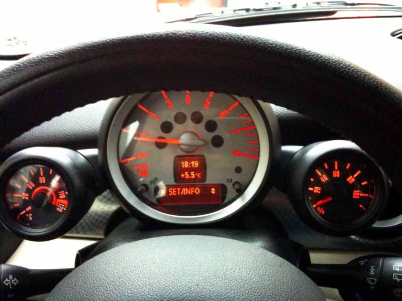

Unter Anderem habe ich mir die JohnCooperWorks - Zusatzinstrumente (aus dem netten Zubehörkatalog) angeschaffen!
Letztes Wochenende und gestern habe ich mich zusammen mit meinem netten Freundlichen zusammengerafft und die Anzeigen eingebaut...
Zum Aufwand:
...Kabelbaumeinbau dauert ca. ne halbe Stunde (für Unerfahrene...)
...Loch bohren hinter dem Drehzahlmesser (tut ein bisschen weh im Herzen) und kann somit nicht mehr rückgängig gemacht werden...
...Halter is sofort montiert und Instrumente hineingesteckt...
...und schlussendlich noch an den PC gehängt (natürlich nur beim Sonne)
...ich habe mich für Wassertemperatur und rel. Drehmoment entschieden (Querbeschleunigung is meines Erachtens uninteressant, da man meistens auf die Straße konzentriert ist wenn die Nadel ausschlägt...) ...OK über rel. Drehmoment lässt sich auch streiten...

mir persönlich gefällt es sehr gut, da es einfach original und passgenau ist; über die Sinnhaftigkeit vom rel. Drehmoment lässt sich wie gesagt streiten;
Preislich vielleicht doch etwas überteuert (Teile: 250€ inkl. Märchensteuer)
und ca. 1 Stunde Montage
Vielleicht konnte ich Euch mit meiner Meinung und Erahrung auch wieder ein bisschen weiterhelfen, da die Zusatzanzeigen immer ein beliebtes Thema sind!

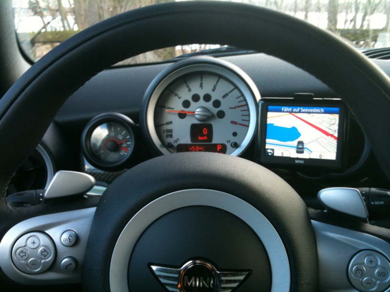

Ich habe bei mir nur links die Temperaturanzeige. Rechts ist bei mir das mobile Mini-Navi.

@CHUBV: Ja da tut sich wirklich was! Durchschnitttemp. 103°, bei etwas flotterer Fahweise ~110 (da schalten sich auch die Lüfter dazu)
...also gottseidank nix fixes (so wie z.b. bei meinem firmen vw t5 bus; immer 90°...)
@LUPUS: es gibt die Halterung auch nur für eine Anzeige (entweder links oder rechts...hab vorher nämlich auch überlegt ob ich mir nur Wassertemp und das Navi reingeb...
...irgendwo hab ich Chrom und Carbonringe gesehen...weiß aber nicht mehr wo...
