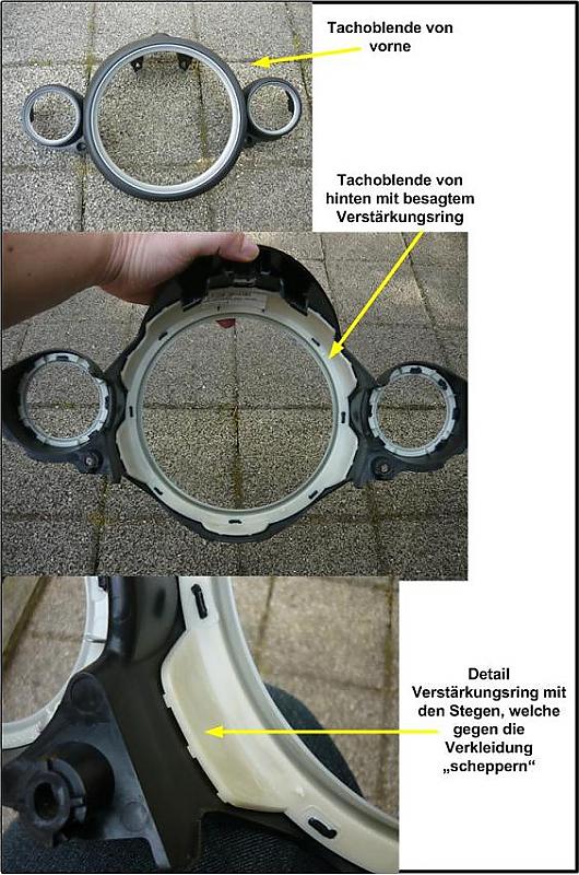

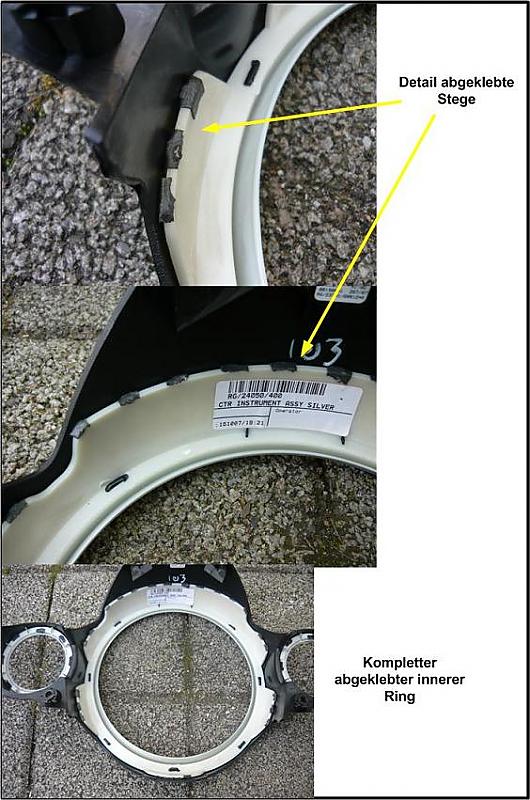

Scheppergeräusche aus dem Tacho:
Abhilfe:
Verstärkungsstreben (weiß) hinter der Abdeckung mit Tape abgeklebt........siehe Bilder...........
