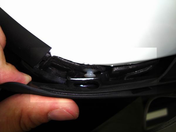

Geht genauso für R50-R53, habe ich schon probiert.
Dichtung über der Tür aufhebeln, Schräubchen lösen und die restlichen Clipsis ausclipsen

Bleibt drin. In der Mitte (wenn man mit dem Rakel drunter her fährt) ist so ein Kleber? Knubbel.
Wir können auf der Dichtung schneiden und es dann schön drunter legen. Ist die sauberste und einfachste Lösung.
Einmal hat eine Niederlassung uns das rausgemacht. Der Mechaniker meinte nur das er hofft die auch wieder reinzubekommen.

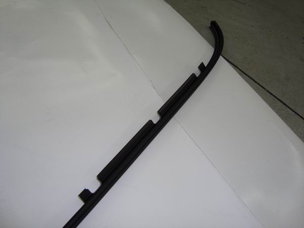

Grab das Thema gerade mal wieder aus... würde die Bestellnummer der Dachleiste links/rechts suchen. Kanns bei realcom nicht finden ...
[SIGPIC]
[/SIGPIC]
Beiträge: 1.060
Themen: 10
Gefällt mir erhalten: 15 in 13 Beiträgen
Gefällt mir gegeben: 0
Registriert seit: 09.11.2010
Wohnort: Schweinfurt
51137146105 +...106 um die 52€ pro Seite

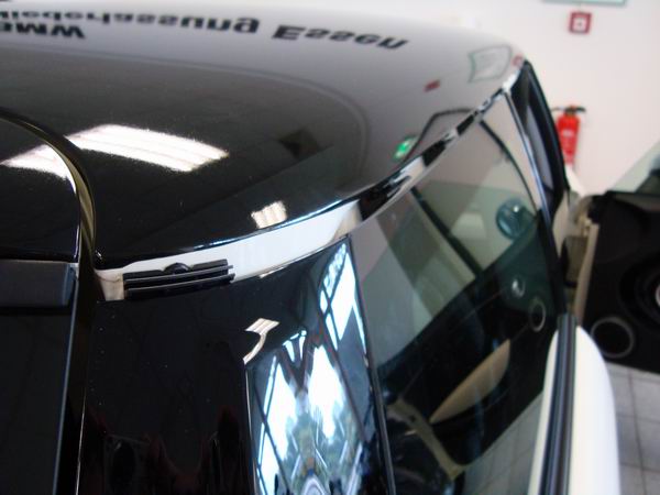

Habe da mal eine Frage zu:
Kann es unter den Leisten gammeln?
ich habe am R55 Clubbi Fahrerseite vorne in der ecke viele Knubbel die sich unter der leiste abbilden.
Bisher wollte ich die leiste jedoch nicht lösen... sollte ich das mal tun, gibt es da Erfahrungsberichte?

Ja das hatte ich auch... sah aus wie Rostbläschen. Aber anscheinend hat es nur den Lack angehoben. Warum auch immer.

Also tauscht Du sie nun aus und lackierst nach, oder war darunter die Grundierung in Ordnung, dann bräuchte man ja nichts tun...
