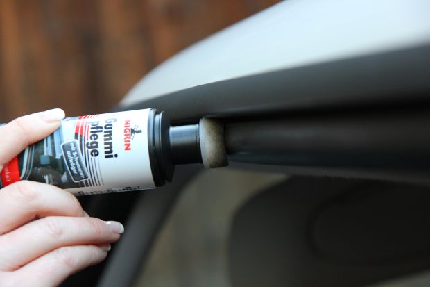

Dichtungen entlang des Fahrgastraumes
  • pflegen - Schützt vor Einfrieren von Türen, Motorhaube und Hecklappe, usw. (hierfür bekommt man in jedem Baumarkt oder Autozuberhörhandel Stifte auf Silikon oder -Hirschtalgbasis)
Sämtliche Gummidichtungen an Türen, vom Glasdach an der Heckklappe, unter der Motorhaube und beim Cabrio/Roadster an der Frontscheibe mit Hilfe eines weichen Lappens mit Gummipflege einreiben. So bleiben die Gummidichtungen auch bei sehr kalten Temperaturen geschmeidig und sind besser vor Witterungseinflüssen, Salz und Wasser geschützt.

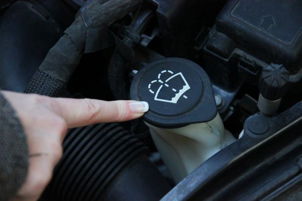

Frostschutz
  • Auffüllen
Achtet auch darauf, dass die Konzentration des Frostschutzmittels stimmt. Bedenkt, dass sich das Sommermittel noch im Behälter befindet und berechnet danach das Mischungsverhältnis. Die Anlage sollte nach dem Befüllen des Frostschutzmittels betätigt werden, damit sich das Mittel auch in allen Leitungen verteilt.

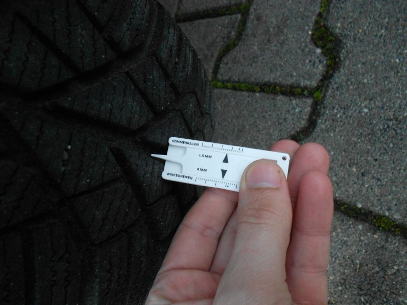

  • Profiltiefe gesetzlich mind. (in Deutschland 1,6 mm, in Österreich 4 mm)
    Unter 4 mm Profiltiefe sind die Reifen, obwohl gesetzlich zulässig, für den Wintereinsatz aber kaum mehr brauchbar.

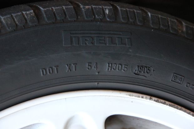

  • Alter (auch gut erhaltene Reifen sollten nach 6 Jahren getauscht werden)

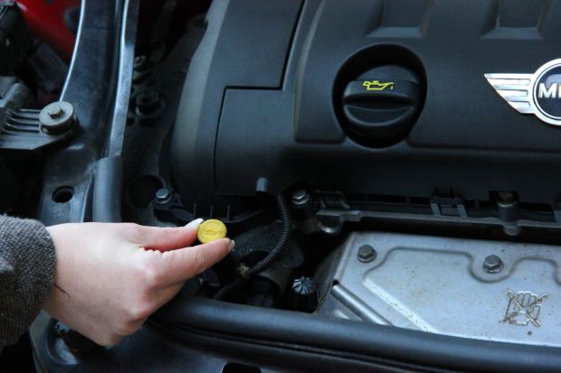

Ölstand

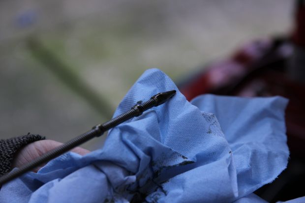

  • Der Ölstand sollte immer (nicht nur in den Wintermonaten) regelmäßig geprüft werden!
