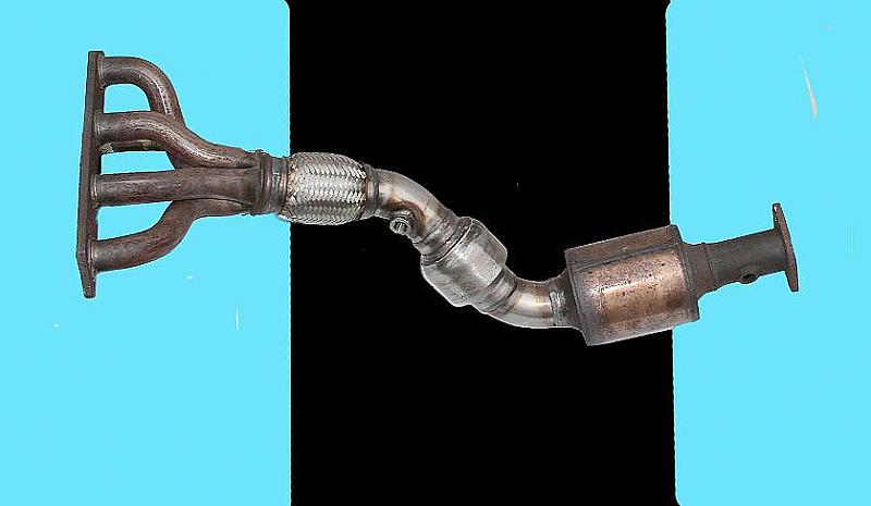

Ich würde sagen, da gibt es nur zwei Möglichkeiten. 1. Prekat komplett entfernen durch Rohr oder Gehäuse lassen und nur Inhalt entfernen. In beiden Fällen sollte/muss die Software angepasst werden um den vollständig gewünschten Effekt zu haben. Hatte bei meinem alten Mini erst Software drauf und nach Prekat Entfernung (nur innenleben raus) wurde diese noch mal angepasst. Ergebnis war für einen Cooper mit Cvt Getriebe mehr als geil ( vielleicht auch wegen der Übersetzung).

Das wäre beim S so. Deine GP Software ist die optimale Ausgangsbasis und du musst nach der Prekat Mod keine Anpassungen vornehmen.

wollts grad sagen, beim jcw/gp muss man eigl nix anpassen ? beim S "eigl" auch nicht, aber klar is beim "s" das anpassen immer besser weil da noch viel geht mit software.
hatte den Krümmer stage3 auch bei meinem PFL Cooper S bj03 drauf, war auch ein guter unterschied !

Krümmer Modi Stage III ist pflicht !!! Und ab zu Thomas die Software anpassen und den Rest kann dir Thomas sicher dabei helfen Smile :))
