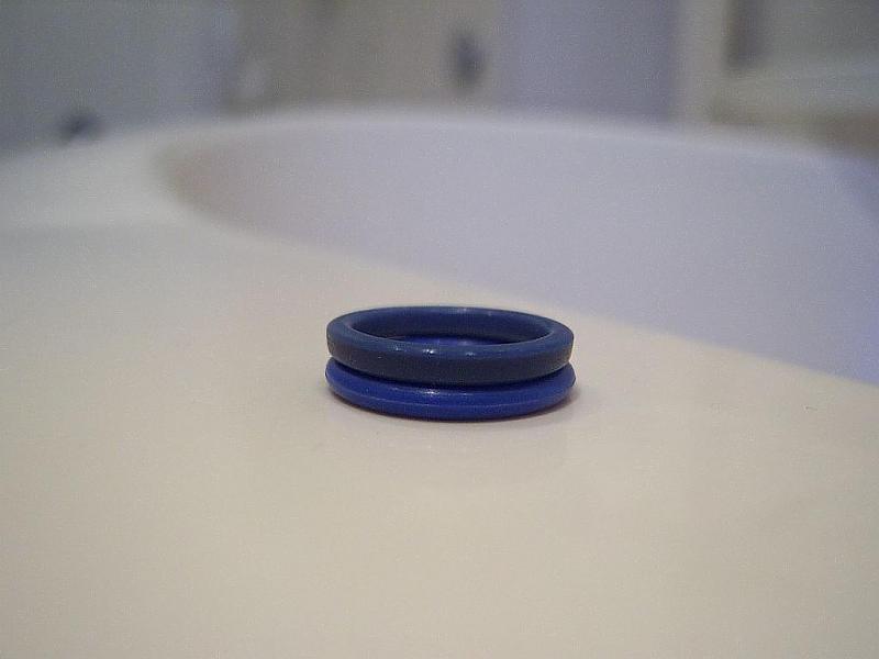

MiNi-Strant schrieb:.....
Das mit dem Kurbelwellensensor nehme ich mir voll zu Herzen....Zwinkern.
THX
Schaden kann das nicht, weil man da auch so toll rankommt Mr. Orange
Wenn man da also eh schon in der "Nähe" ist.....
So sah der Übeltäter bei mir aus:
Oben der "Alte" unten der neue O-Ring.
Sieht doch etwas anders aus Augenrollen
