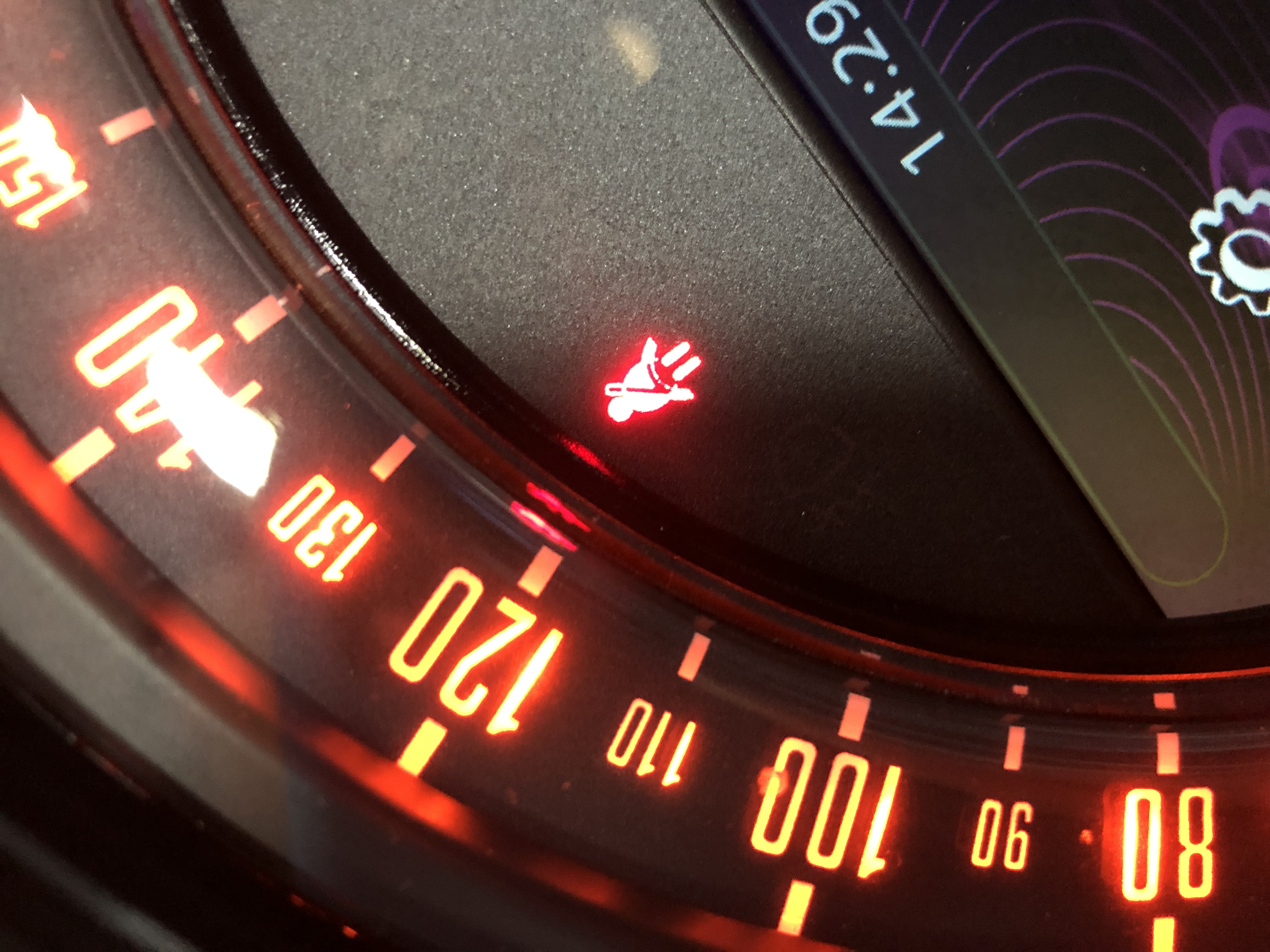

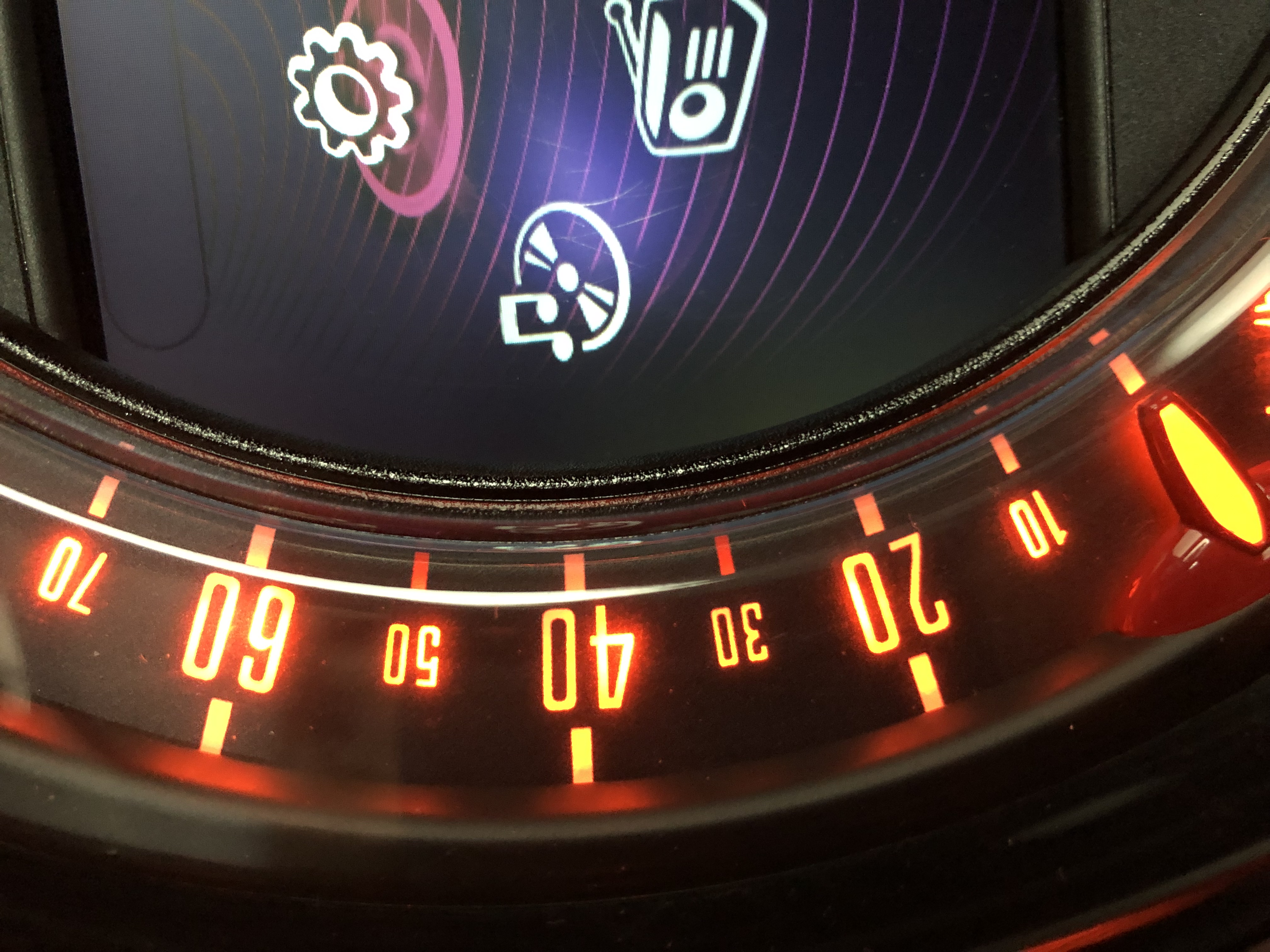

Ich hatte nun Anfang letzter Woche auch einen Satz bei Heiler Tachodesign für meinen Cooper S bestellt. Die veranschlagte Lieferzeit betrug 2 Wochen, nach 2-3 ungeduldigen bitte-bitte Mails hat es dann trotz Feiertages schon nach gut einer Woche geklappt und 109,95 Euro gekostet. Ich habe mich heute an den Umbau gewagt und es auch dank der o.a. Anleitung von TRON soweit verletzungsfrei geschafft. Vielen Dank nochmal an dieser Stelle.
Zu den gelieferten Folien. Hmmmmmm, wie fange ich am besten an? Also, so vom Anfassen her machen die einen guten Eindruck, sind ungefähr genauso dick wie OEM. Auch die Farbe kommt den OEM JCW sehr nahe. Die Ziffern sehen leider etwas anders aus, das fällt aber nur auf wenn man die beiden (OEM JCW und Heiler JCW) direkt nebeneinander hält. Leider sind aber die Zahlen und die zugehörigen Striche leicht versetzt, deshalb nämlich auch die andernorts angesprochenen Probleme bei der Durchleuchtung. Die Farbe an sich ist nicht vom Original-orange zu unterscheiden, aber an den Stellen direkt vor der Diode natürlich heller und daneben etwas dunkler. Ich hab zwei Fotos angehängt. Man sieht es ganz gut, das ist kein Problem des Fotos. Bei der 20 leuchtet die 0 heller als die 2, bei der 40 die 4 heller als die 0. Bei dem anderen Foto bei der 80 die 0 heller als die 8, bei der 120 die 12 heller als die 0. Für OEM-Perfektionisten ist das meiner Meinung nach ein k.o. Kriterium. Die werden mit den Heiler Scheiben deshalb wohl leider nicht glücklich werden. Sorry for that. Es kann auch kein Montagefehler sein, weil man an dieser Stelle schlicht nichts falsch machen kann.

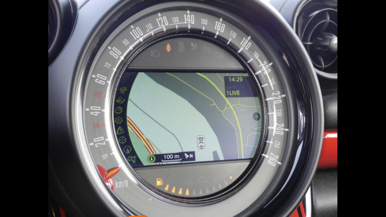

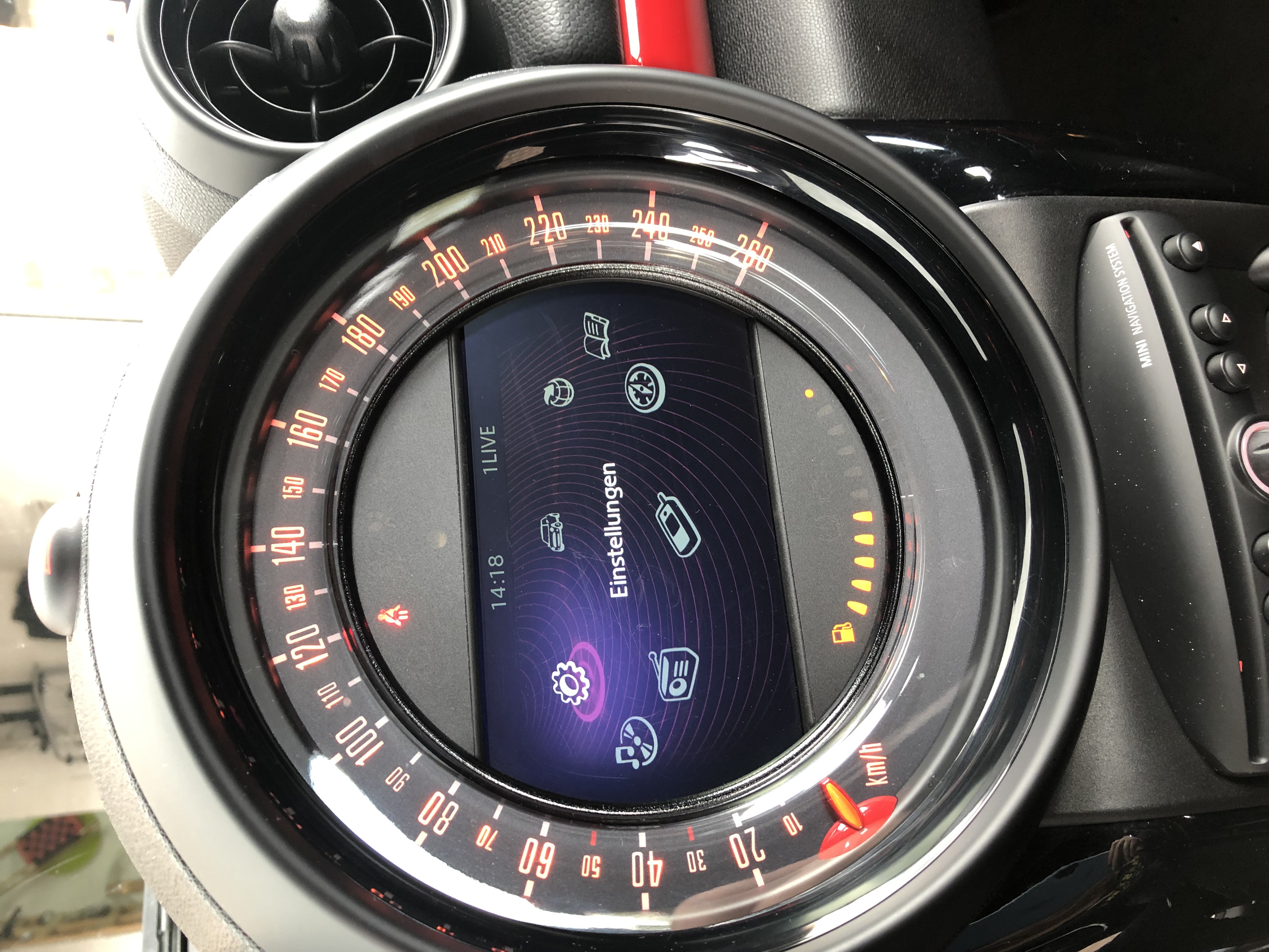

Das die Ziffern etwas anders aussehen hatte ich ja geschrieben. Das fällt aber im eingebauten Zustand tatsächlich nicht auf, höchstens das beim Original JCW die 30 und die 50 rot sind, und beim Replikat ebenfalls weiß und nur die Indikatorstriche rot. (Ich hab mal Fotos angehängt. Links OEM-JCW, rechts Nachrüst-JCW). Ich weiß auch nicht warum der das Bild in der Vorschau immer dreht...
Anders ist es mit der fleckigen, ungleichmäßigen Durchleuchtung. Die fällt auf jeden Fall sofort auf sobald das Licht angeht, und ist bei jeder eingestellten Helligkeit mal mehr, mal weniger sichtbar. Das die Positionen der Ziffern nicht passen sieht man aber auch, sobald man beim Umbau die alte und die neue Scheibe übereinander legt. Und dazu braucht man imho nicht den kompletten Tacho. Ich hätte jetzt natürlich eine Originale die du als Vorlage nutzen könntest. Können wir ja mal per PN absprechen.
