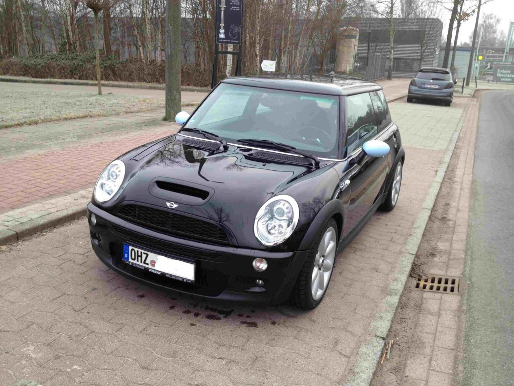

Cyberfish schrieb:1) Muss es unbedingt das Original BMW-Teil sein? Wie sieht es mit diesem hier aus? Ist das Müll oder hat selber jemand was von Ebay geholt?
Wenn mich nicht alles täuscht hab ich den oben, aber nicht von ebay gekauft.
Wie der auf meinen R50 gepasst hat, kann ich nicht sagen ich hab ihn vom Tuner gekauft und mir montieren lassen.
http://www.mini2.info/forum/showthread.php?t=76008
Ich finde ihn super, und eine echte Alternative zum Wörks Grill.
#3

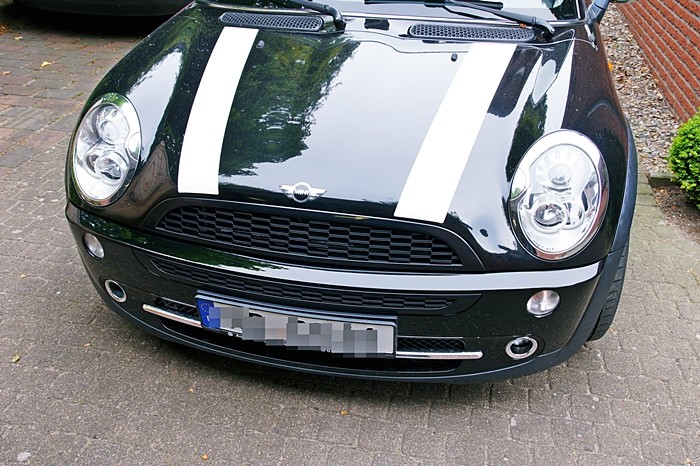

[Bild: forum11v8jw8.jpg]
Hier mal ein Bild von meinem Grill. Die Strebe, die unter dem Mini Emblem ist, wird bei dem Grill recht auffällig. Und diese Strebe ist eigtl in Wagenfarbe. Ich habe mein Grill aber noch vor einbau gedippt, weil ich den matt haben wollte & hab dann gleich die Strebe, so wie den Hintergrund vom unteren Teil übergedipt.

Moin,
ich hab auch den selben Kühlergrill verbaut (ebay).
Allerdings fahre ich einen R53.
Die Montage ist generell einfach und so wie der vorige Post sagt durchzuführen.
Ich persönlich fand den neuen Grill zu montieren etwas nervig wegen der selbstschneidenden Muttern. So richtig wollten die nicht halten, daher habe ich sie mit Sikaflex gesichert.
Den unteren Teil bekommt man gut mit warmmachen und abhebeln ab, ohne die Stossstange abmontieren zu müssen.
Allerdings ist das Original vom Werk aus festgeklebt, daher sollte man vorsichtig sein beim Ablösen.
Es sollte auch eher warm sein, da der Kunststoff bei Kälte spröder ist.
Nach circa zwei Jahren ist der Kunststoff, trotz ABS Plastik, etwas ausgebleicht. Kann man mit Kunststoffreiniger aufbessern.
[Bild: foto_3_small.jpg]
Bilder gibts in meinem Profil.
Vg,
Matze
