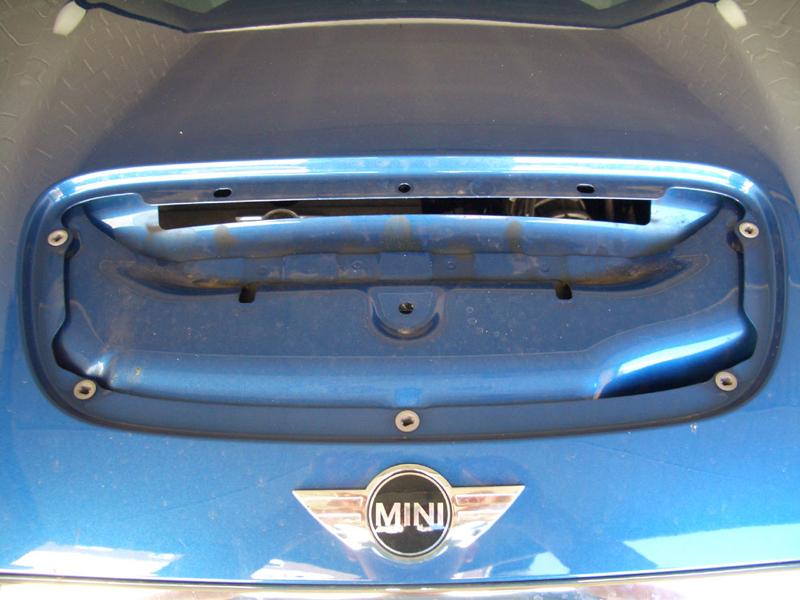

Ich denke da reden wir von 2 Dingen, erstens das Gitter, das war ja die Eingangsfrage, das Gitter kann einfach ersetzt werden.
Sinnvoll ist das Gitter nur im Stand damit die Hitze schneller weg kann, beim fahren hat sie 0,0 Einfluss.

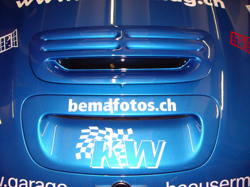

Die Hutze der Challenge 2013 ist ein anderer Fall, da ersetzt man den kompletten Einsatz in der Haube, ich plane den Umbau auf nächstes Jahr weil ich dieses noch nichts am Auto verändern darf.
Gemäss Anleitung muss man die Haube unter der Hutze abändern, ich werde es dann sehen was wie nötig ist.

Ok, danke für die Infos! Ich fasse mal zusammen:
  • die normale Hutze ist im Fahrbetrieb nur Show und hilft im Stand etwas dabei die heiße Luft los zu werden
  • die Challenge Hutze ist von der Blechseite und vom Luftstrom anders gearbeitet und hilft auch im Fahrbetrieb (spg baut nächstes Jahr um und berichtet natürlich ausführlich Mr. Orange)
  • Kiemen sind am sinnvollsten, da sie auch im Fahrbetrieb durch ihr Design heiße Luft nach oben/hinten hin ableiten können
Anmerkungen?

#20
Bilder hat er in Post #27.
Sieht gut aus! Top
Ich denke bei der normalen Hutze wird bauartbedingt kaum Regenwasser reinkommen (selbst im Stand mit offenem Gitter), aber bei dieser schon. Klingt also wirklich nur nach einer Hutze für Track-Spielzeuge. Aber ich wart mal ab was du berichtest spg.
