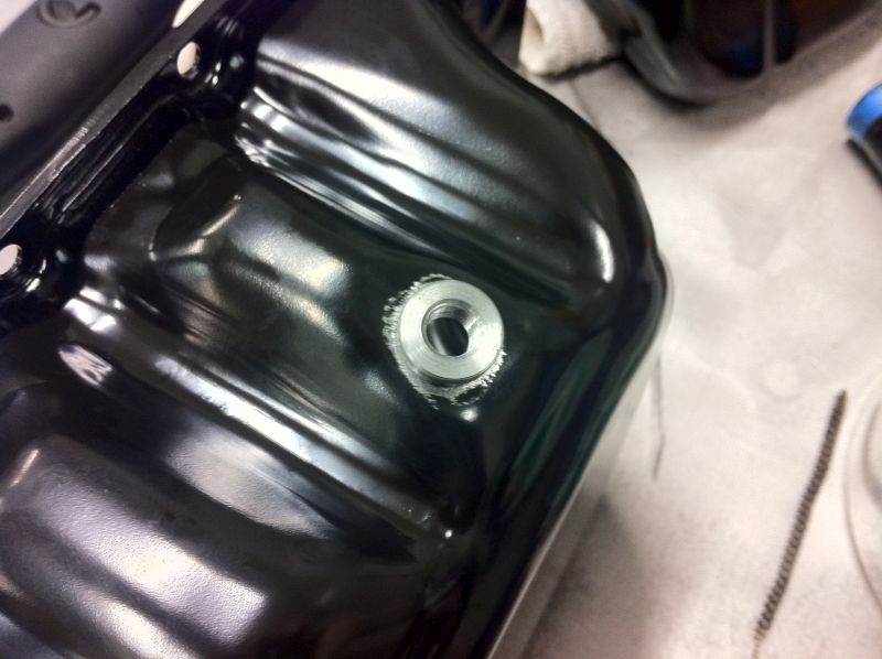

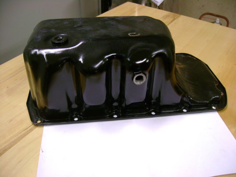

die messtelle am turboladerzulauf ist in meinen augen nicht geignet.
auch die angeboten adapter sind nicht der ware jacob.
der minimotor braucht je nach aussentemperatur zwischen 16 und 20 km bis das öl erstmalig die 80° erreicht danach läuft er immer so um die 100°.
und auf der rennstrecke geht die öltemperatur auf bis zu 150° hoch wo dann auch ein hochwertiges synthetiköl an seine grenzen kommt.
hier mal mein vorschlag für eine messtelle.
der vorteil an einem solchen umbau ist das man alle gängingen fühlergewinde einsetzen kann.
bei angabe des gewindes des fühlers kann ich eine solche wanne im austausch anfertigen.
gruss krumm
