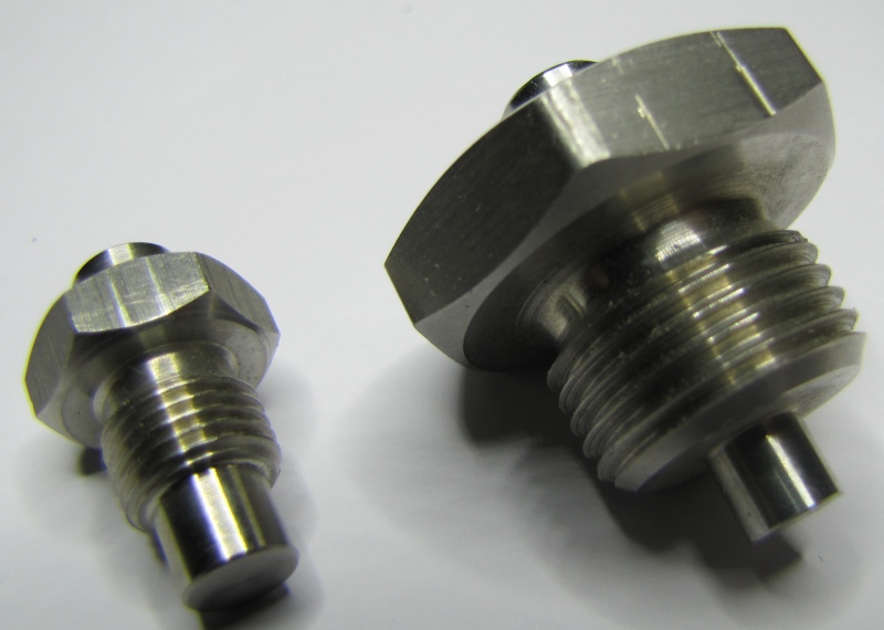

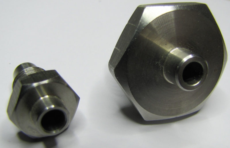

...zur Ergänzung des Krummschen Angebotes Zwinkern:
Ich habe hier noch zwei Einzelanfertigungen (CNC-Arbeit in Edelstahl) an Schrauben für die Aufnahme von hochgenauen Messfühlern (wie KTY10 zB.).
Außengewinde einmal 10mm, einmal 18mm.
War mal für Öl-/Wassertemperaturmessung bei einer frühen K100 gedacht, ist aber nie zum Einsatz gekommen.
Wer sowas gebrauchen kann, darf sich gern melden Zwinkern
