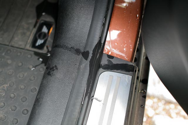

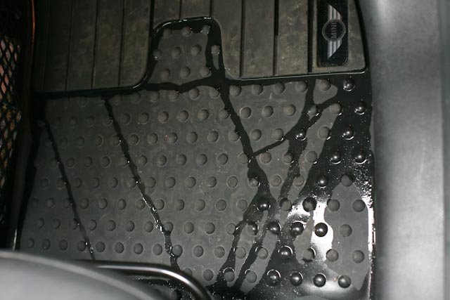

Habe folgendes Problem:
Bei meinem Countryman kommt an der Beifahrerseite am Innenschweller Wasser in den Fussraum (wird wohl die Dichtung nicht Dicht sein
Kontrolliert auf Beschädigungen habe ich sie (nichts zu finden) ist auch nur aufgefallen weil ich die Original Gummimatten drin habe den sonst saugt der Boden das Wasser auf :Respekt:
Hatte schonmal jemand dieses Problem ....am 24.09.14 werde ich zum Mini Service fahren und die sind dann gefordert

Tja den Wassereintritt also von aussen nach Innen habe ich nicht gefunden.
Leider kommt das Wasser im Innenraum genau am tiefsten Punkt am Innenschweller rein

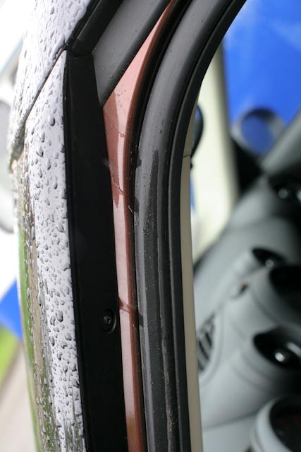

Fahrzeug steht momentan beim Mini Händler zum Service ...die Folie der Innenverkleidung (Beifahrerseite) ist Undicht/Defekt wird auf Garantie getauscht.

Die Werkstattaussage kommt mir etwas hanebüchen vor.
Diese eingeklebten Folien sind doch nur dafür da, geringste Wassermengen welche nicht von den Fensterschachtleisten/dichtungen aufgehalten wurden vom der Türinnenseite/Elektrik fernzuhalten.
Ich würde auch nach der Reparatur regelmäßig auf Feuchte kontrollieren, da ich eine andere Ursache vermute.Bitte berichte mal wieder...

Puh, das sind aber keinen erfreulichen Nachrichten.
Vielleicht lassen sich ja evtl. die Türen anders/besser einstellen.

Das wurde bisher nicht versucht - gute Idee !

@chris.klick ..genau wie auf deinen Fotos sah es bei mir auch aus und genau wie bei dir beschrieben.
Bei meinem seit der Rep. 2014 kein Wassereintritt mehr gehabt.Bei mir muss es wohl mit der Reparatur geklappt haben.
Hoffe sie finden deinen Fehler schnell.
