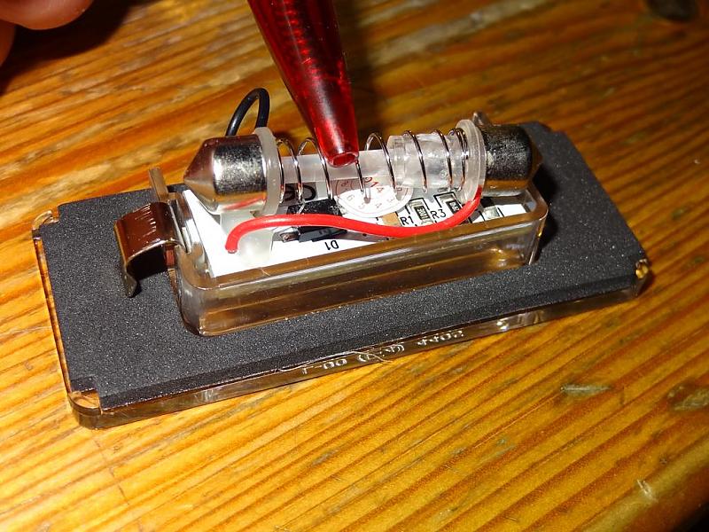

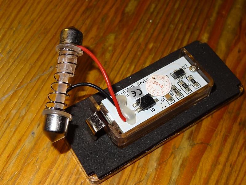

So recht nachvollziehen kann ich die Problematik beim Einsetzen der Birnen nicht Head Scratch
Seit ein paar Jahren hab ich die hier drin:
http://www.ebay.de/itm/MINI-R55-R56-R57-...2ed75f527a
Aber auch dabei bleibt der ursprüngliche Leuchteneinsatz drin und das birnenähnliche Teil kommt in die Fassung, dann wird die Abdeckung mit den LED´s eingeclipst. Ist alles etwas "fummelig" funktionert aber seit Jahren einwandfrei.

driver1707 schrieb:Auch Danke an MinniMacker, hab die LED's bestellt.
Durch die Feder lässt sich der Adapter viel leichter in die Fassung einsetzen als die Birnen. Wie gesagt die Dinger hab ich Jahre drin und noch nie rausgesprungen. Aber Du musst unbedingt die Polung +/- beachten!

Bitte gern! Warum sollst Du an Dingen rumwurschteln wo andere schon durch sind He He
Übrigens haben die Led-Einsätze Schrägen auf der Lichtseite. Die müssen zum Schild zeigen sonst beleuchtest Du die Straße Motzen

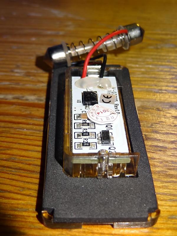

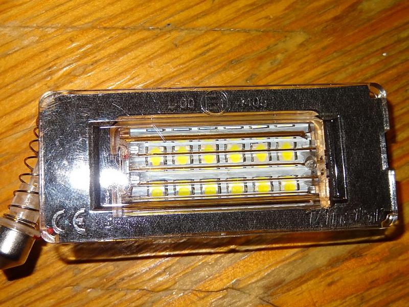

Hi,
die LED's sind da.
Aber schrägen seh ich keine. Bin mal gespannt ob die Dinger passen. Da ja in dem dreiviertel Kunststoffrahmen die Elektronik sitzt. Hoffe das der Bauraum reicht.

#9
driver1707 schrieb:Hi,
die LED's sind da.
Warum denn so skeptisch? Klar passen die! Auch wenn es alles etwas fummelig ist. Auf der Vorderseite sind doch so kleine schräge Rippen? Und diese Schräge muss zu Schild zeigen. Aber verdrehen kann man die Einsätze wahrscheinlich gar nicht wegen der FederHead Scratch Aber daran kann ich mich nicht wirklich erinnern.

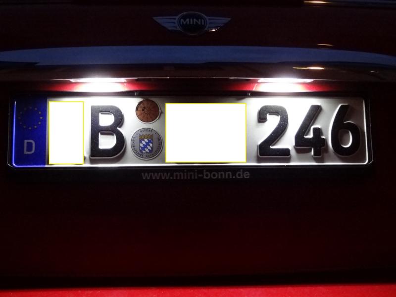

Hi,
hab jetzt die LED's montiert. Dank der Federn wirklich easy. Sieht toll aus und eine e-Nummer haben die auch. Top! Danke für die Tipps und Empfehlungen hier im Forum!!! Yeah!Party 01Lol
