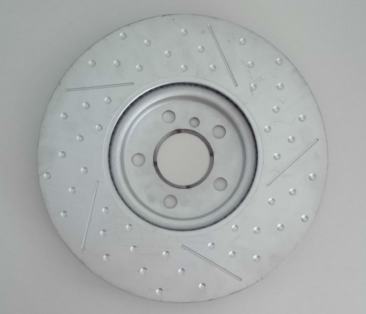

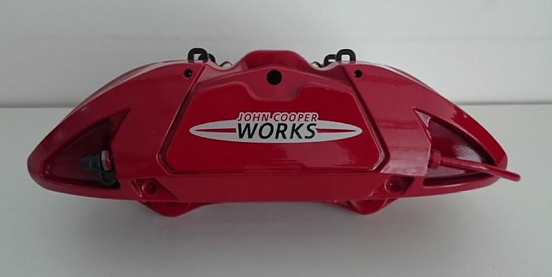

Der Nachrüstsatz auf die sportliche 17 Zoll JCW Bremsanlage ist für den F55 und F56 (ausgenommen: JCW) geeignet. Die Vorderachsbremse besteht aus einem 4-Kolben Festsattel in Chili Red mit John Cooper Works Branding sowie einer innenbelüfteten, angelochten Bremsscheibe. Die Hinterachsbremse besteht aus einem 1-Kolben Faustsattel in Chili Red mit Vollscheibe. Die angelochten Bremsscheiben für die Vorderachse werden exklusiv als Sonderzubehör angeboten, können aber auch bei JCW Fahrzeuge mit serienmäßiger 17 Zoll JCW Bremsanlage nachgerüstet werden.

– Vorderachse: 4-Kolben Festsattel, Bremsscheibe 335x30mm (innenbelüftet, angelocht und genutet).
– Hinterachse: 1-Kolben Faustsattel, Bremsscheibe 259x10mm.

– Aufgrund der konstruktiven Besonderheiten der angelochten und genuteten Bremsscheiben kann es beim Bremsen zu Funktionsgeräuschen kommen, die jedoch keinerlei Einfluss auf die Standfestigkeit der Bremsscheiben haben.
