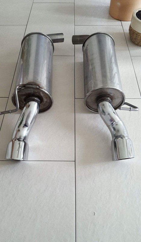

Hallo,
hoffe ihr könnt mir helfen.
Handelt es sich bei den Fotos um einen originalen JCW werks works Auspuff.
Die Teilenummer sagt mir bzw. google nämlich nichts...
Danke für die Hilfe

So sieht mein Auspuff unter meinem Werks-JCW Clubbi auch aus.
Nur nicht mehr so schön glänzend.
Ich meine, der aus dem Kit, hat angeschweißte Blenden.
Meiner Meinung nach, sind das Werk-Works-ESD's auf den Fotos.

Aber Google schmeisst mir unter der teilenummer die eingestanzt ist ein Gutachten für ein jcw tuning Kit raus mit 141kw. Außerdem dürfte der Werks works Auspuff doch kein Gutachten haben, da der ja original ist...
#6
Ace77 schrieb:Außerdem dürfte der Werks works Auspuff doch kein Gutachten haben, da der ja original ist...
Da hast Du Recht, verstehen tue ich das auch nicht.
Das sind die Nummern vom Originalen. Bei BMW Langer gar nicht so teuer.

Das es zwei Auspuffanlagen gibt ist mir ja bekannt.
Aber welche ist das jetzt auf den Bildern?
Laut Nummer ja eine vom JCW Kit.
Allerdings lese ich da immer was von "Cola Dosen", welche ich wiederum bei den Bildern nicht erkennen kann.
Vielleicht kann ja mal jemand so freundlich sein und Bilder von einer OEM JCW Anlage und einer Anlage des Kit zu posten.
Der oben genannte Auspuff wird mir gerade angeboten, allerdings suche ich eine Werks works AGA für den Clubman S und weiss nun nicht, ob es eine solche ist....Head Scratch

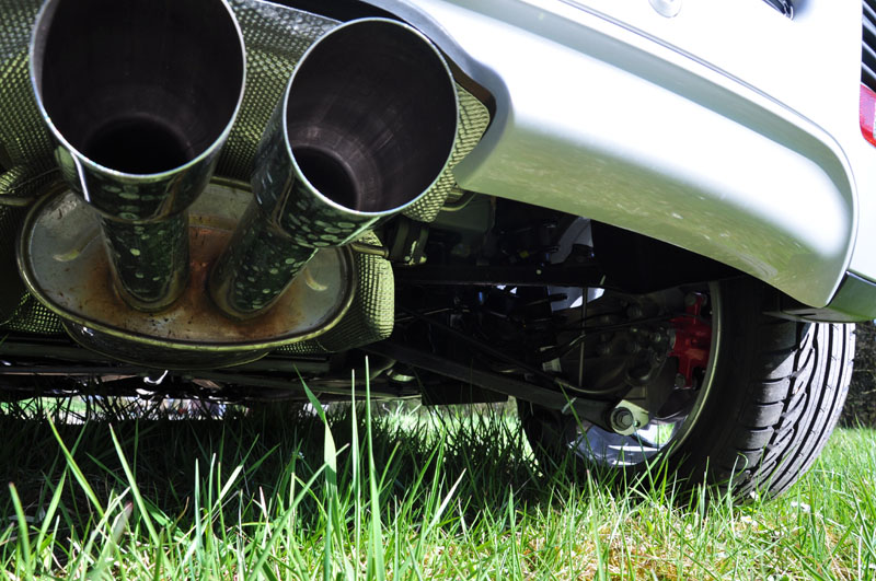

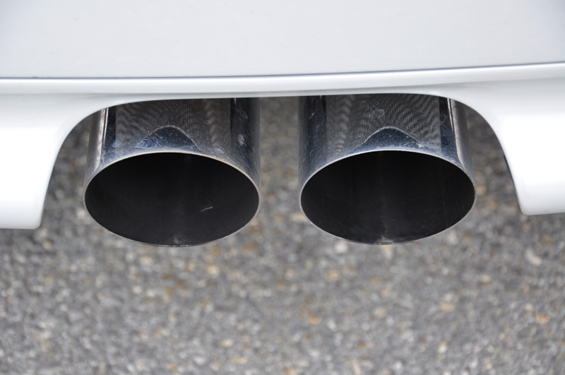

Müder Vergleich und kann beim Clubbi durchaus anders sein,
das hier sind Fotos vom R53 JCW-Kit ab Werk, Blende Endrohr aussen oben mit Schriftzug, innen sieht man das kleinere Rohr
[Bild: attachment.php?attachmentid=100563&d=1431292542]
[Bild: attachment.php?attachmentid=100565&d=1431292542]
und vom R59 JCW (ab Werk), Endrohr aussen oben ohne Schriftzug, das Endrohr ist nicht doppelwandig
[Bild: attachment.php?attachmentid=100691&d=1431614790]
[Bild: attachment.php?attachmentid=100689&d=1431614790]

Danke, ist zwar nicht Clubman bezogen, aber hilft vielleicht trotzdem weiter.
Kann man generell sagen, dass die Töpfe vom JCW Kit alle ein Logo auf der Oberseite hatten (auch die com Clubman) ? Nach dem Lesen einiger Threads scheint das so.
Für weitere Hilfen bin ich sehr dankbar.
#10
Ja die JCW Kit Blenden haben alle ein JCW Logo drauf.
Deine Fotos zeigen Werks JCW Töpfe. Top
