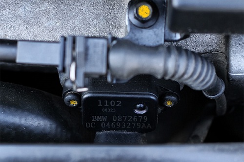

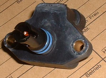

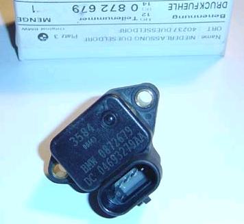

Falls es der Drucksensor sein könnte .....
Sensor Ladedruck + Temperatur:
Siehe auch hier:
http://www.mini2.info/forum/showthread.php?t=57984

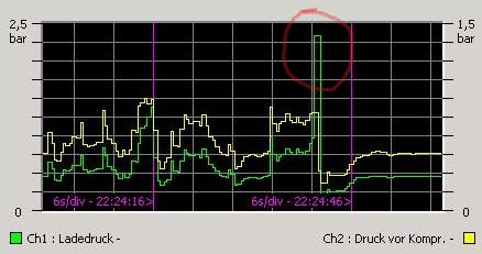

Ab einem bestimmten Sruck ist der Meßwert des Sensors auf den Maximalwert "gesprungen", Steuergerät hat das Gemisch angefettet und dann stottern:

Ladedruck per OBD auslesen und als Diagramm anzeigen lassen (der Mini liefert zwei Druckwerte) wenn beim Gasgeben der Druck nach dem Kompressor eine Sprungantwort liefert während der Motor sich verschluckt kann es mit hoher Wahrscheinlichkeit der Drucksensor sein ..... oder was anderes
