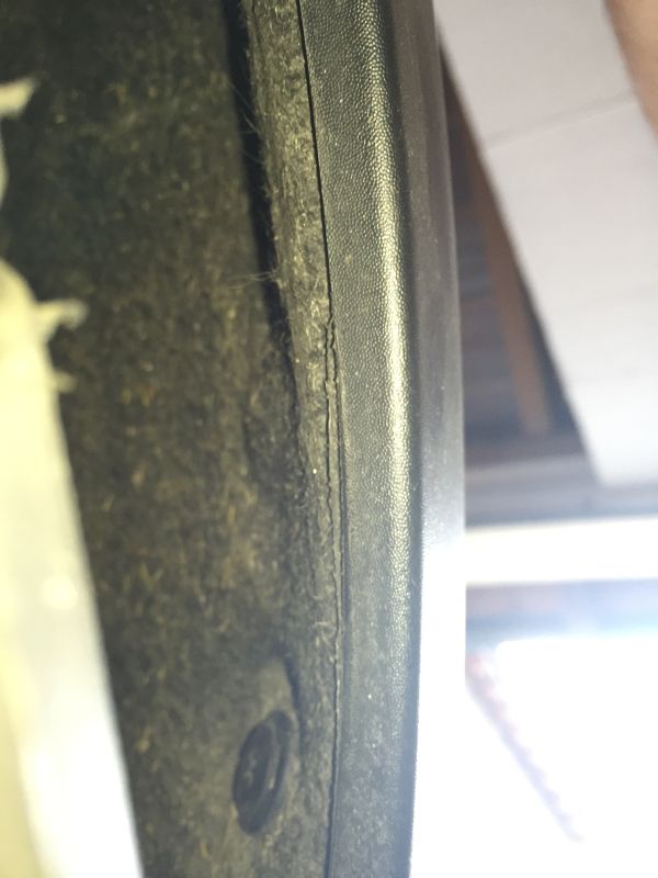

Gestern hat mich aber in einer engen Rechtskurve eine Bodenwelle überrascht und es gab hinten links einen kurzen Schlag... Angehalten und geschaut: Leichte Schleifspur im hinteren Teil des Innenlebens des Kotflügels.. Traurig

Anbei noch das Bild wo es genau geschliffen hat. So wie es aussieht, eigentlich nur an der Plastekante der Kunstoffradlaufverkleidung sowie ein wenig am Filz der Radlaufverkleidung.
Somit müsste ich nichts machen? Sehe ich das richtig?
#8
Das ist ganz normal. Da musst nichts machen. Wenn du willst kannst genau da den Dremel ansetzen und die Kante ein wenig weg nehmen.
#9
Dann vielen Dank!
Erst einmal würde ich es lassen wollen und sehen, ob ich das hier und da wieder erfahren werde...
Wenn ja, dann wird "gedremelt"...
Noch einmal D A N K E an alle! Top
