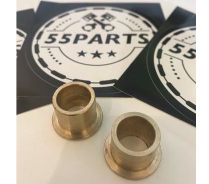

hat ggf. schon mal jemand die Buchsen aus 55Parts (gedrehte Messingbuchsen) versucht?
