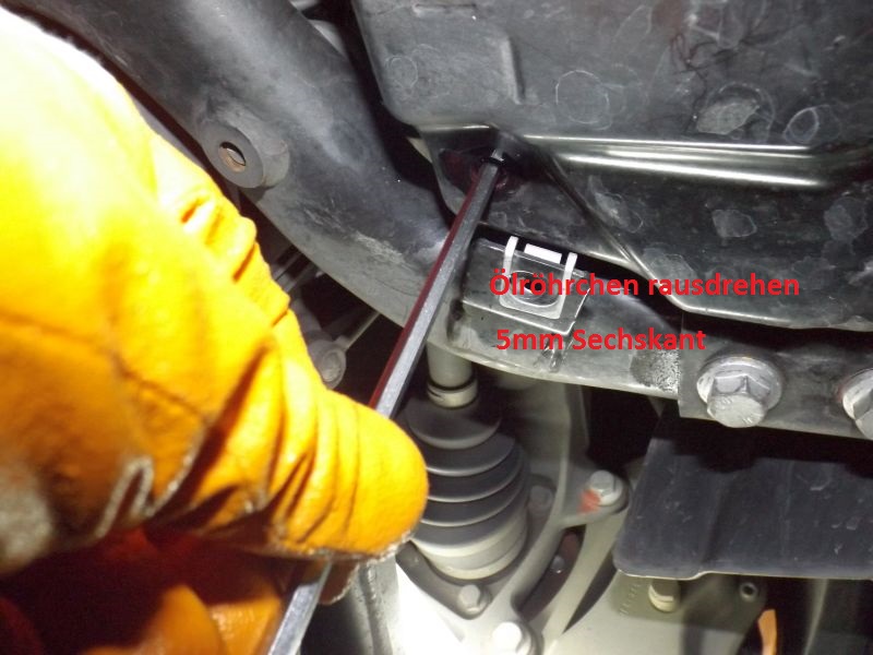

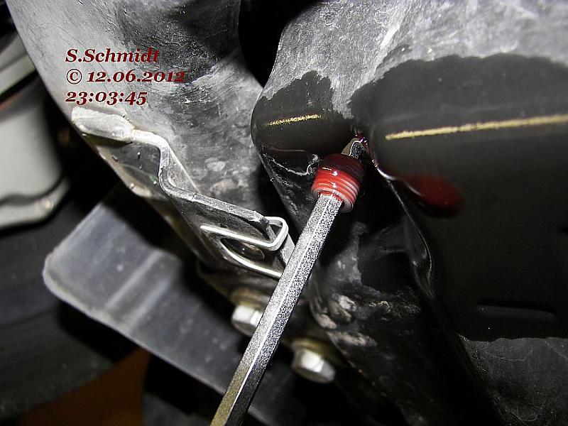

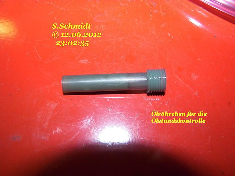

Also diese Methode ist beim 6 Gang Aisin für die Tonne.
Was beim Benz evtl. funktioniert, das muss nicht zwangsläufig auch für den Mini funktionieren.
Da gibt es keine solche Bohrung an der Seite, sondern die Kontrolle erfolgt über ein Röhrchen in der Ablassschraube.
Siehe meine Bilder Zwinkern
Machat man diese "lange Geschichte" beim Mini, dann biste am Ende schon weit über die Messtemperatur vom Öl drüber.

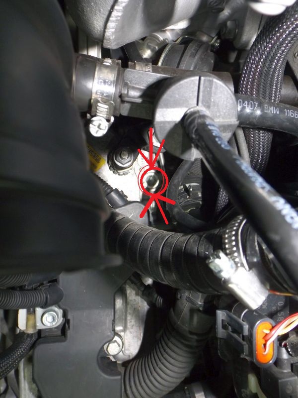

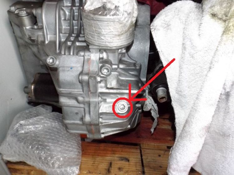

Vernünftige Öleinfüllung geht nur über die 2 gezeigten Schrauben, oder über die Ablasschraube, alles andere ist mehr als kompliziert.
