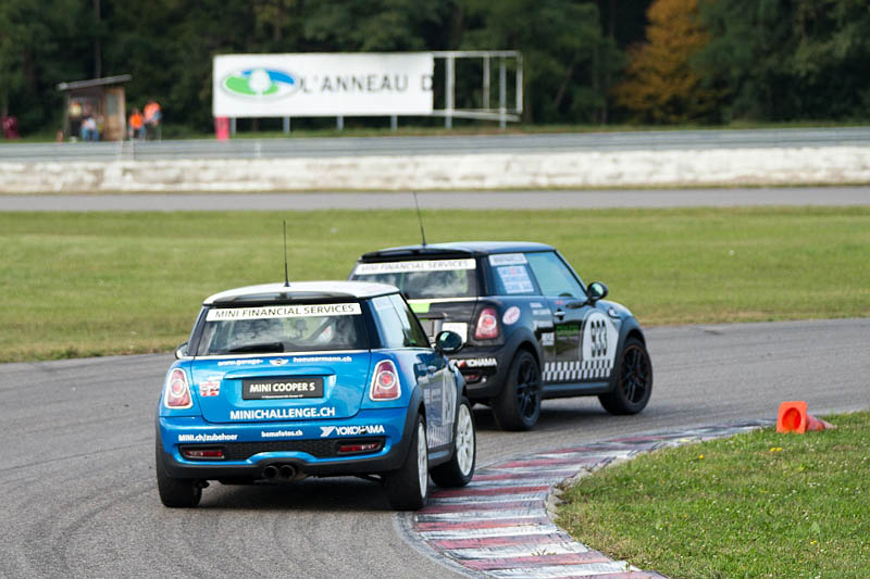

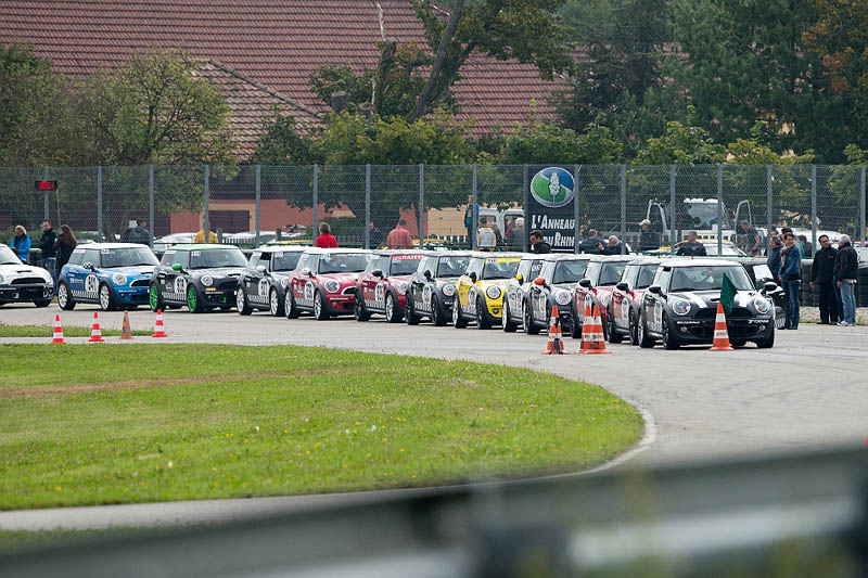

tier schrieb:Anneau du Rhin in Frankreich Zwinkern
Meine Heimstrecke Party 01
Fährst du beim RRCV?
