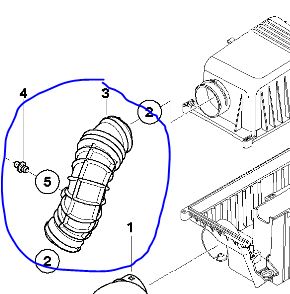

Moin, kennt einer den Innendurchmesser des Ansaugschlauches beim
R53?

Man muss sich nicht rechtfertigen. Kurz im Netz gesucht, und gefunden.
Samco 65/65 mm. Es ist ein Formschlauch der auch eine gewisse Stärke aufweisen muss. Zudem ist ein Anschluss vorhanden der für den 2ten Teil der Motorbelüftung dran sein sollte. Also, Stangenware geht an der Stelle nicht.
Entweder Original oder Zubehör. Dann brauchst auch kein Maß, einfach bestellen.
Und, eben die Schlauchschelle lösen, Messeisen drüber, feddich.
Geht schneller als hier ne frage zu stellen.
