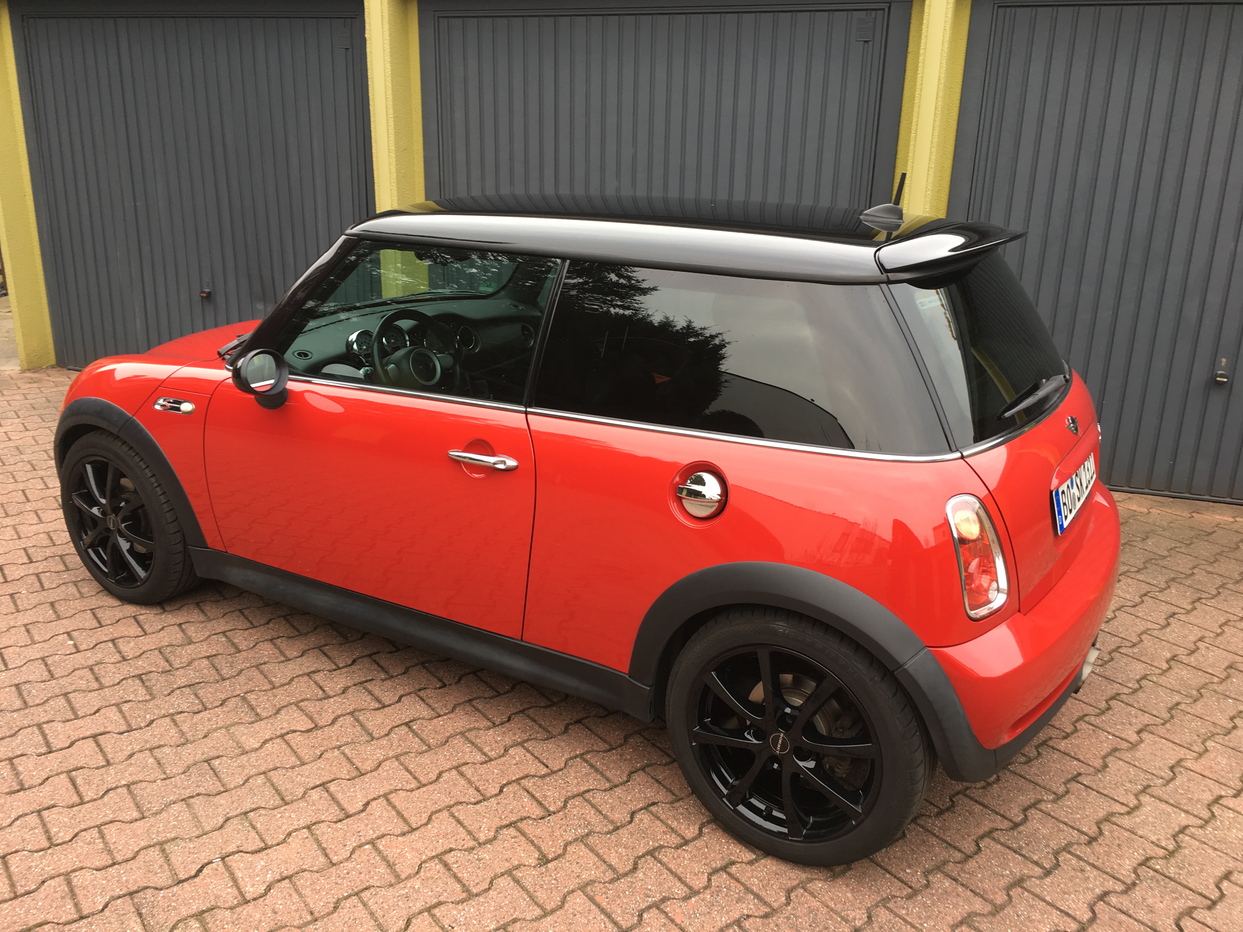

So sah er aus:
Lack nach einer Aufbereitung auch sehr gut für ein 13 Jahre altes Auto

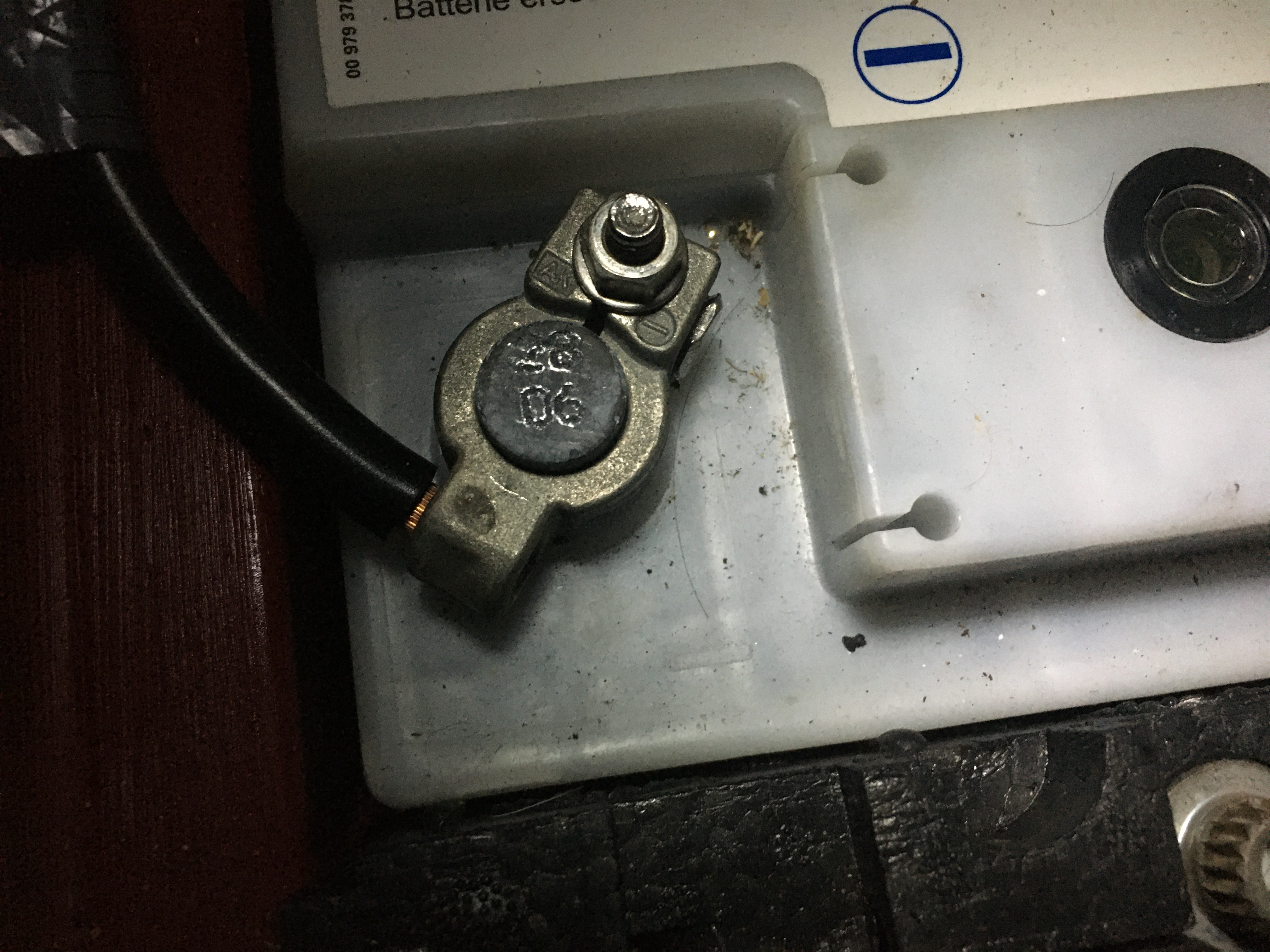

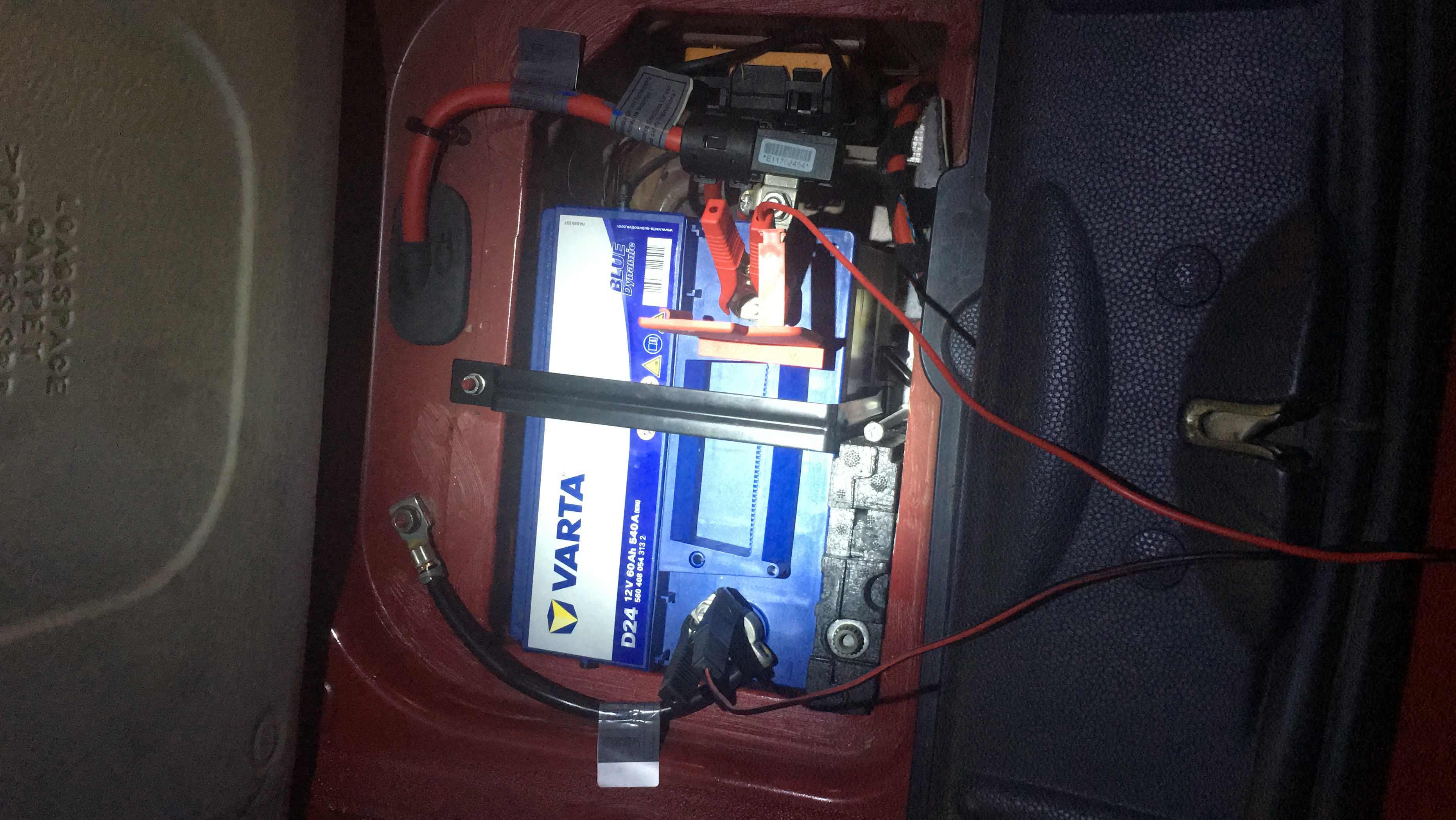

5. Batterie wurde auch getauscht. Hatte noch die originale von 2006 (!) drin. Jetzt eine neue Varta mit 540A Kaltstrom und 63Ah statt 480A und 55Ah.

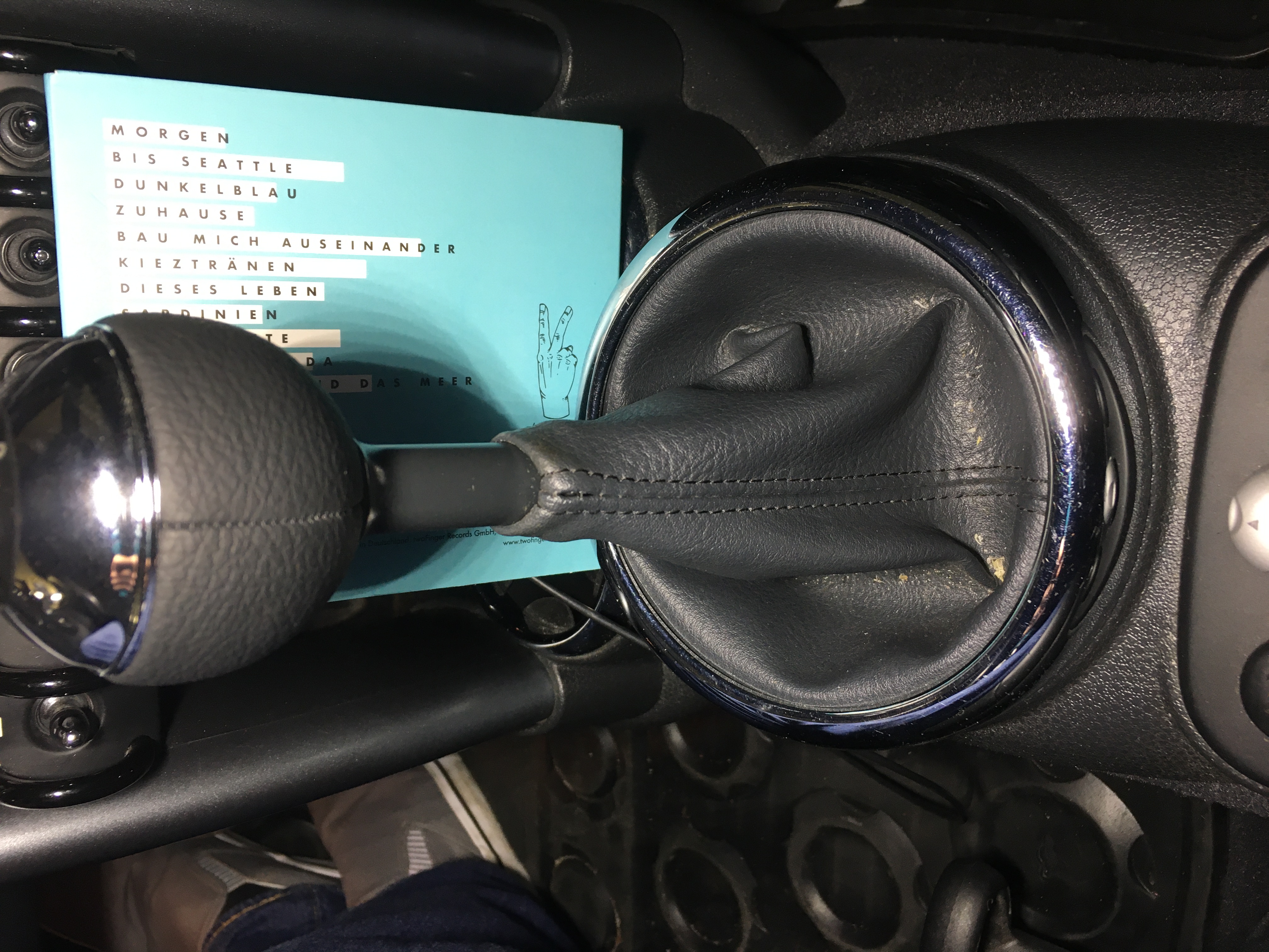

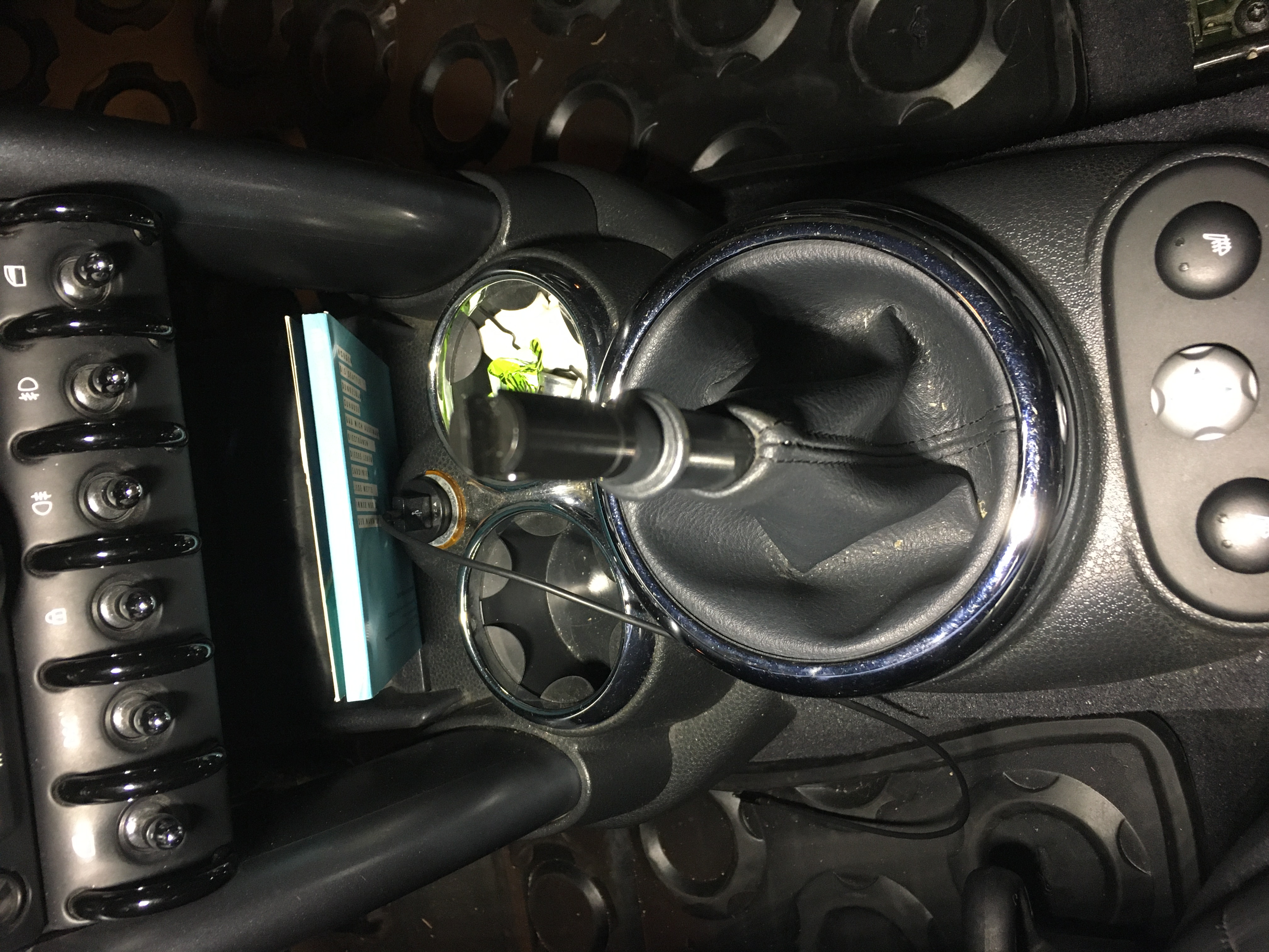

8. Schaltknauf: Hab ewig nach einem JCW Carbon Schaltknauf gesucht und keinen gefunden, während meiner sich immer mehr auflöste... Hab dann doch den originalen Ersetzt. Ist ein guter Look:
