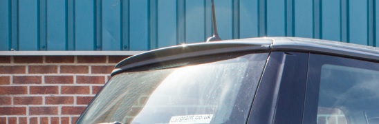

Ahhh also wenn die "Dachkante" vom One und vom Cooper die gleiche ist und wirklich nur eine Kante, dann hab ich die noch im Keller. War damals mit beim Kauf dabei.
(19.05.2019, 10:32)chubv schrieb: Wenn du den CooperS Flügel abmachst bleiben nicht nur Löcher. Da fehlt dann ein Stück vom Dach. Du kannst stattdessen eine Dachkante vom One/Cooper montieren.
Sieht der original beim Cooper so aus wie auf dem Bild hier??
Habe beim R55 H&R Federn drin mit neuen Dämpfern vorne da undicht
Fährt sich genauso wie erwartet
Nix zusätzlich rattert oder klappert neben den normalen Geräuschen und Eintragung ist auch ohne Probleme
