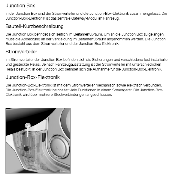

Kann mir jemand sagen wo die Junction Box Sitzt?
Und hat jemand einen stromlaufplan mit Pin Belegung und Kabel Farben. Würde gern das Kabel von der Box zum Relais Prüfen um den Fehler weiter einzugrenzen.

Ja ich weiß.
Leider konnte ich aber auf der HP nicht heraus finden wo die JBE sitzt. Und wie die Kabel Farben sind.
Für Hilfe wäre ich nochmal dankbar
#15
probier mal das aus:
https://www.newtis.info/tisv2/a/de/r60-c...q=junction
zur Einbaulage (R56):
[Bild: attachment.php?aid=70731]

#16
HIER der Schaltplan der Junction Box - M3 ist Dein Wischermotor.
Und HIER geht es mit der Wischergruppe weiter.

Also bei mir war es der komplette Sicherungskasten im Beifahrerfußraum.
Und ich hatte diverse Kontakte die gerostet und kein Kontakt hatten.
Ich muss aber auch sagen ich hatte 8 Monate vorher 5cm Wasser im Fußraum gehabt weil sämtliche Dichtungen nicht in Ordnung waren.
